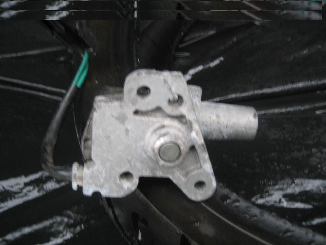

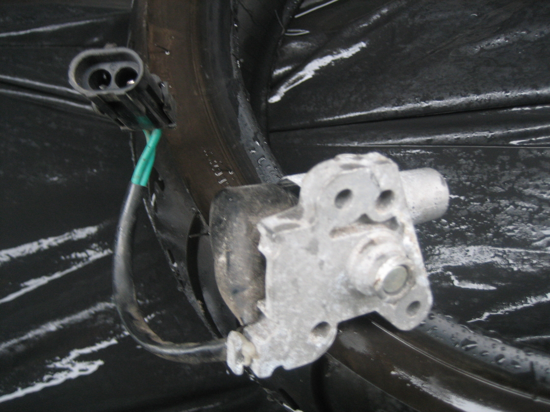

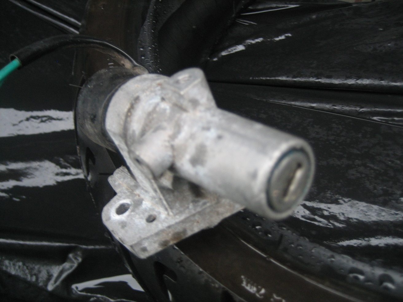

vielleicht passt dieses ? Ist ein Satz: Kontaktschloss, Sitzbankschloss und Schloss für die Serviceklappe/Akkuanschluss auf dem Mitteltunnel. Hersteller vom ursprünglichen Roller laut Datenblatt : Efun
