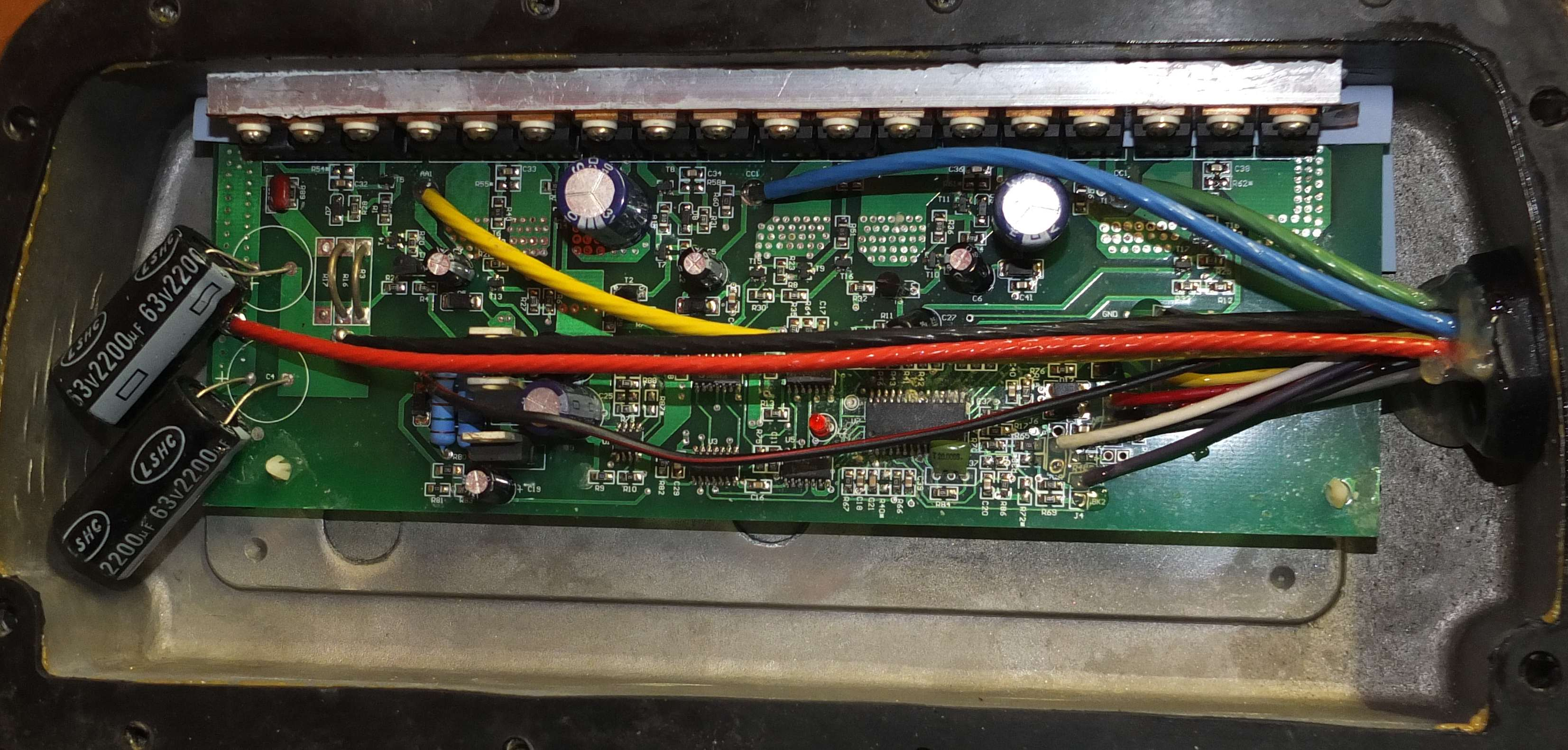

Dort habe ich sofort den Akku abgeklemmt und den Motorkontroller abmontiert und geöffnet.
Tatsächlich waren einige Tropfen Wasser am Boden des Alugehäuses. Ich vermute, dass die undichte Stelle an der Verschraubung des Kabelstranges liegt.
Zum Glück ist das PCB im oberen Bereich montiert, sodaß nur Wasserdampf an die Bauteile gelangen konnte.
Alles mit dem Fön getrocknet und auch gleich ein Bild vom Inneren gemacht.
Es sind tatsächlich Elkos mit nur 63 V Betriebsspannung verbaut.
Ein Relais für die Boostfunktion ist nicht vorhanden, wird wohl mit Halbleiter realisiert.

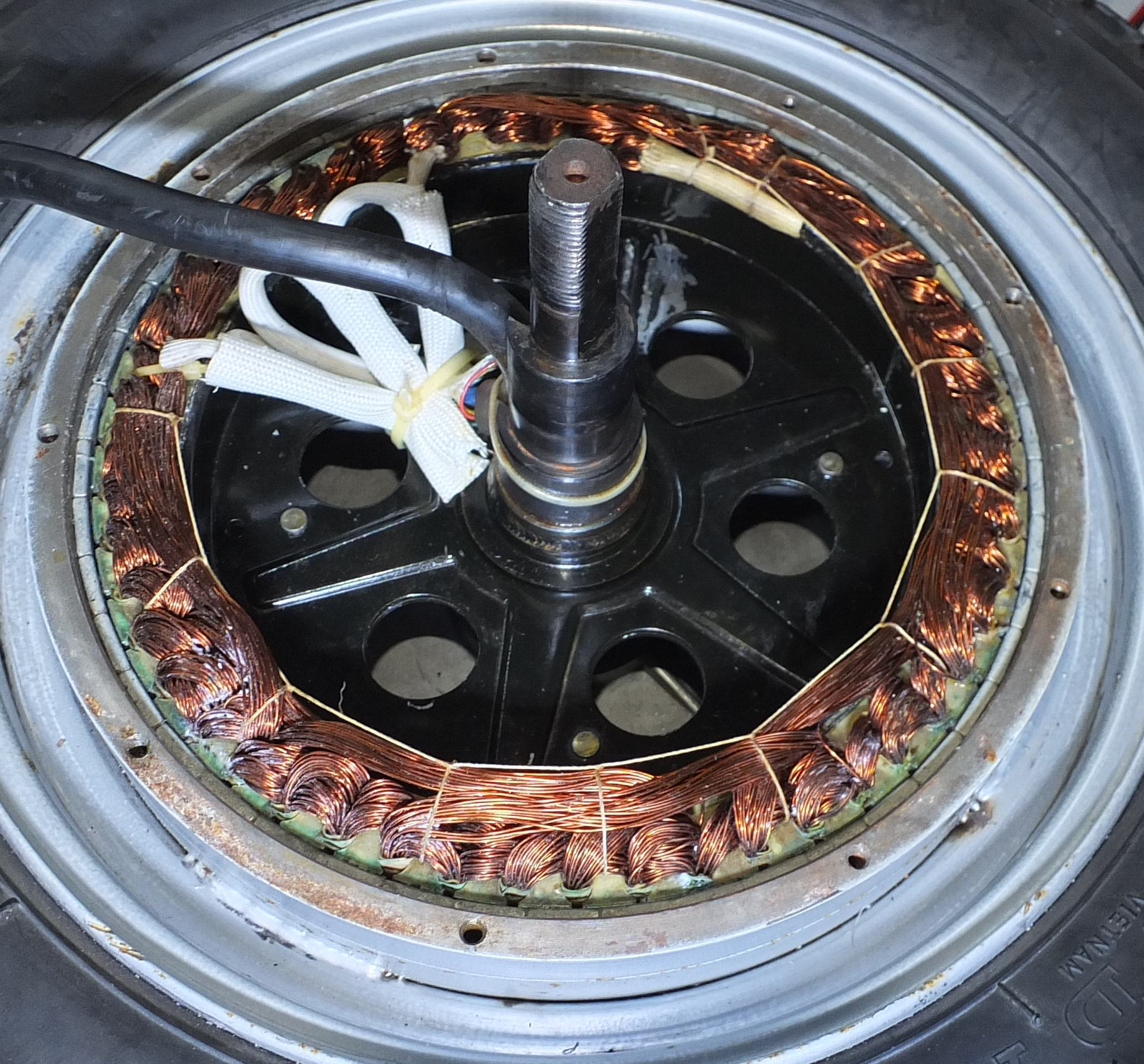

Vorsichtshalber habe ich den Motor geöffnet und tatsächlich fast einen 1/4 Liter Wasser abgelassen...
Ein Rostansatz war nicht zu erkennen, ich war wohl der erste, der abgetaucht war. 8-)
Jetzt glaube ich auch, dass das Stottern auf falsche Signale der Hallgeneratoren zurückzuführen war.
Innoscooter 2500, 5,3 kWh, 200 km Reichweite und nun auch mit Reku.

23 Pol-Paare, 50 Slots.zähle ich.
Lauft der Motor denn nach dem Trocknen wieder normal?

Einwandfrei, wie neu... Glück gehabt. :roll:

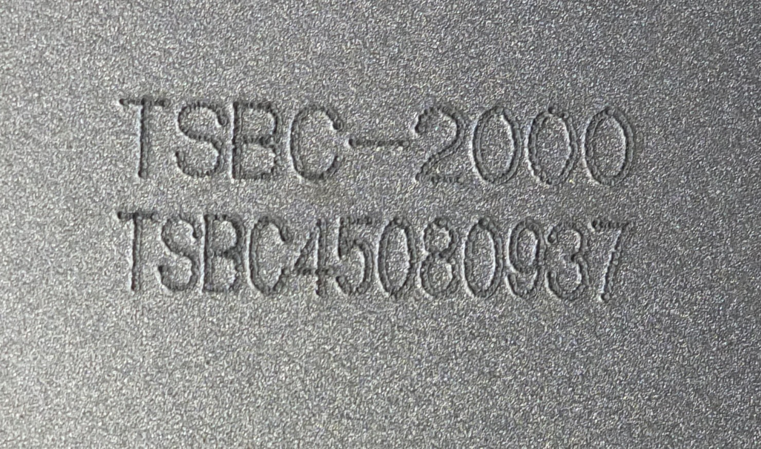

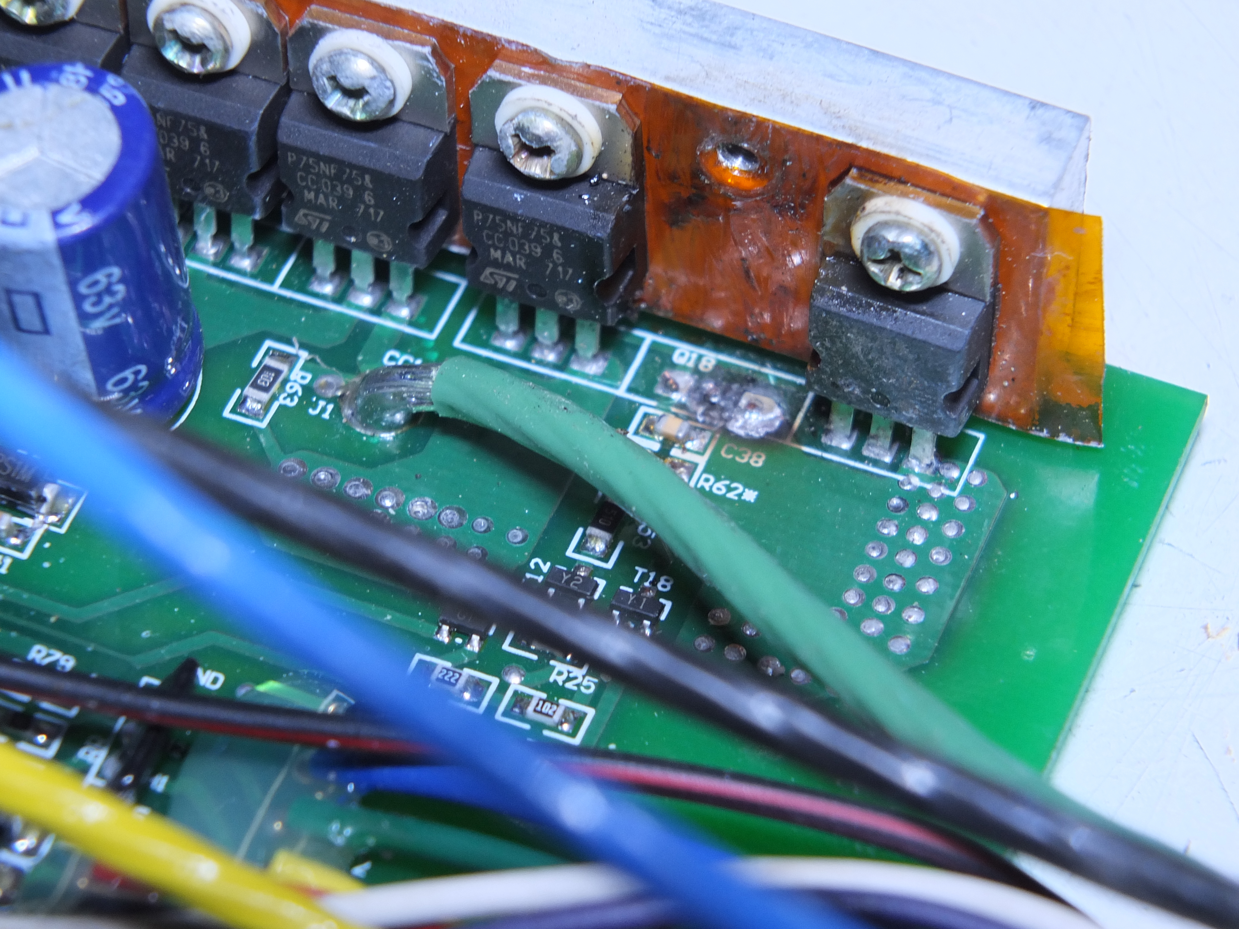

mein Controller ist nun abgeraucht, jetzt stehe ich vor dem Problem, bei der Unmenge an Angeboten, einen einfachen Ersatz zu finden, der den defekten TSBC-2000 übertrifft.
Wie bereits gepostet, habe ich 18 Zellen LiFePo4 installiert, also um die 60 V Fahrspannung.
Für sachdienliche Hinweise bedanke ich mich schon jetzt.

aber dieser Controller wird mit 18 Zellen (62 V) auch an seiner Leistungsgrenze betrieben.
Ich versuche nun mit einem 72 V ESC mein Glück.
