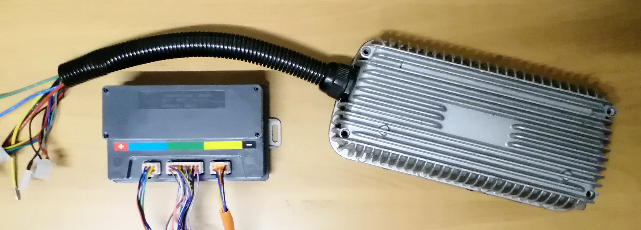

Der neue Controller ist da, er ist so klein, daß er unter die Sitzbank passt.
Jetzt muß ich mich mit der Konfiguration beschäftigen.
Die Kommunikation klappt schon mal via USB und Ftdi.
In der Software gibts aber nur den Votol EM50 - ohne S.

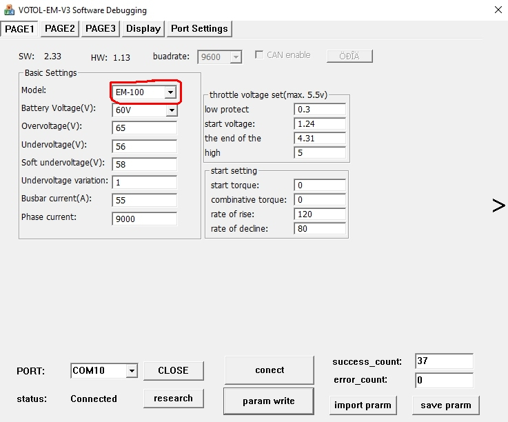

Hallo Kollegen,
beim Parametrieren des EM50S fällt auf, daß die Anzeige im Modell-Feld nicht meinen Vorgaben (EM50) entspricht.
Scheint ein Bug zu sein, da alle anderen Parameter stimmen.

Re: Innoscooter 2500 Restauration
Da steht immer EM100 drin, selbst wenn du einen EM150S hättest.
Hallo wishan,
das mit dem Controller-Modell (wofür die Software in hält) ist schon OK. Ist aber nicht der einzige bug.
Die bus bar current Einstellung 55 Ampère sollte auch auf Page 2 bei Sport-Mode current limiting eingetragen sein (wird sonst vermutlich ignoriert).
Das ist die Gernze, die nicht überschritten wird.
Der EM50s hat aber nur eine Dauerstrombelastbarkeit von 35 Ampère; kurzzeitig natürlich 55 Ampère. Er wird streiken, wenn es innen zu heiß wird.
Du kannst die Werte für Overvoltage und Undervoltage ändern.
Bei 18s LFP wäre Overvoltage >66 Volt und Soft Undervoltage könnte auf 53 Volt und Undervoltage auf 50 Volt gesetzt werden.
Danke für den Amperetip.
Wegen dem Einbau unter der Sitzbank habe ich ohnehin einen Lüfter vorgesehen.

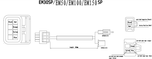

Ich suche mir grade einen Wolf, wofür die rechte Steckverbindung gedacht ist.
Bin dankbar für jeden Tip.
Edit: Endlich was gefunden - hat wohl was mit Diebstahlsicherung zu tun, - brauch ich nicht.
Innoscooter 2500, 5,3 kWh, 200 km Reichweite und nun auch mit Reku.
- Beiträge: 6732
Genau, ein Standard-Anschlus für die Diebstahlwaranlage, der frei bleiben kann, wenn man so etwas nicht braucht.
