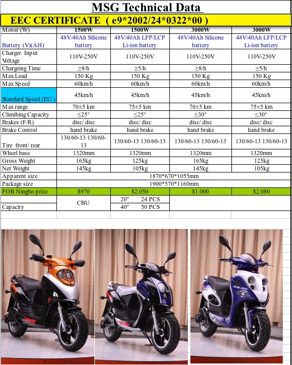

Re: Hilfe Innoscooter EM 2500 oder Kreidler RMC-E Hiker Amace ??
Kreidler verdient gut daran die Roller in China zu kaufen und mit gutem Namen mit 100% Marge weiter zu verkaufen.
Ist bestimmt ein guter Roller, aber mit ca. 2200,- Euro zu teuer. Kostet 1000,- Euro im EK.
Es scheint der baugleiche zum MSG von Zhejiang Must Industry Co., Ltd. e9*2002/24*0322*00 zu sein.
Da diese Roller sowieso nur 45km/h fahren ist es auch egal ob 2500W oder 3000W Motor.
(ggfs. könnte die E-Teile Verfügbarkeit bei Kreidler besser sein)
Ähnlich bekommt man zum Kreidler auch diesen als e-Runner hier
http://www.elscooter.de/?file=kop14.php
