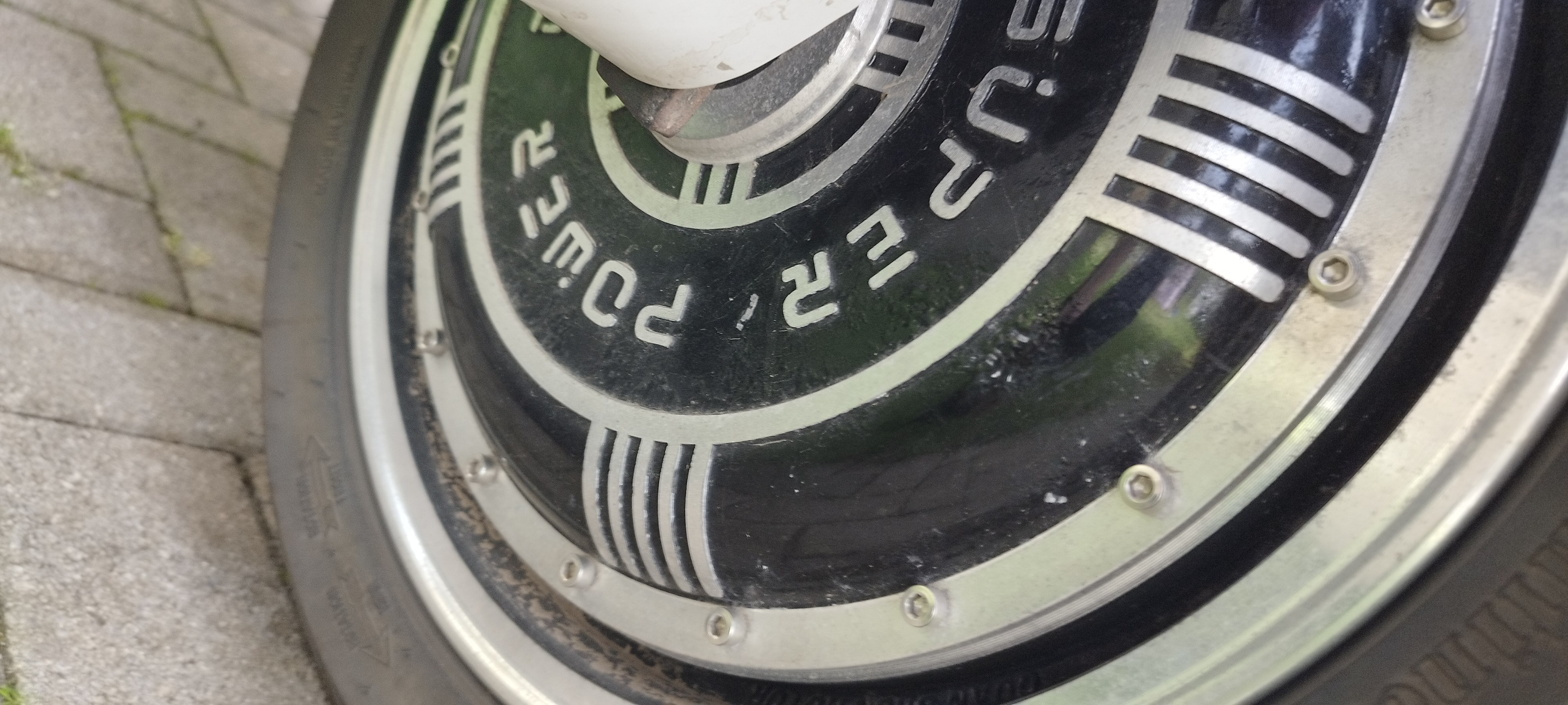

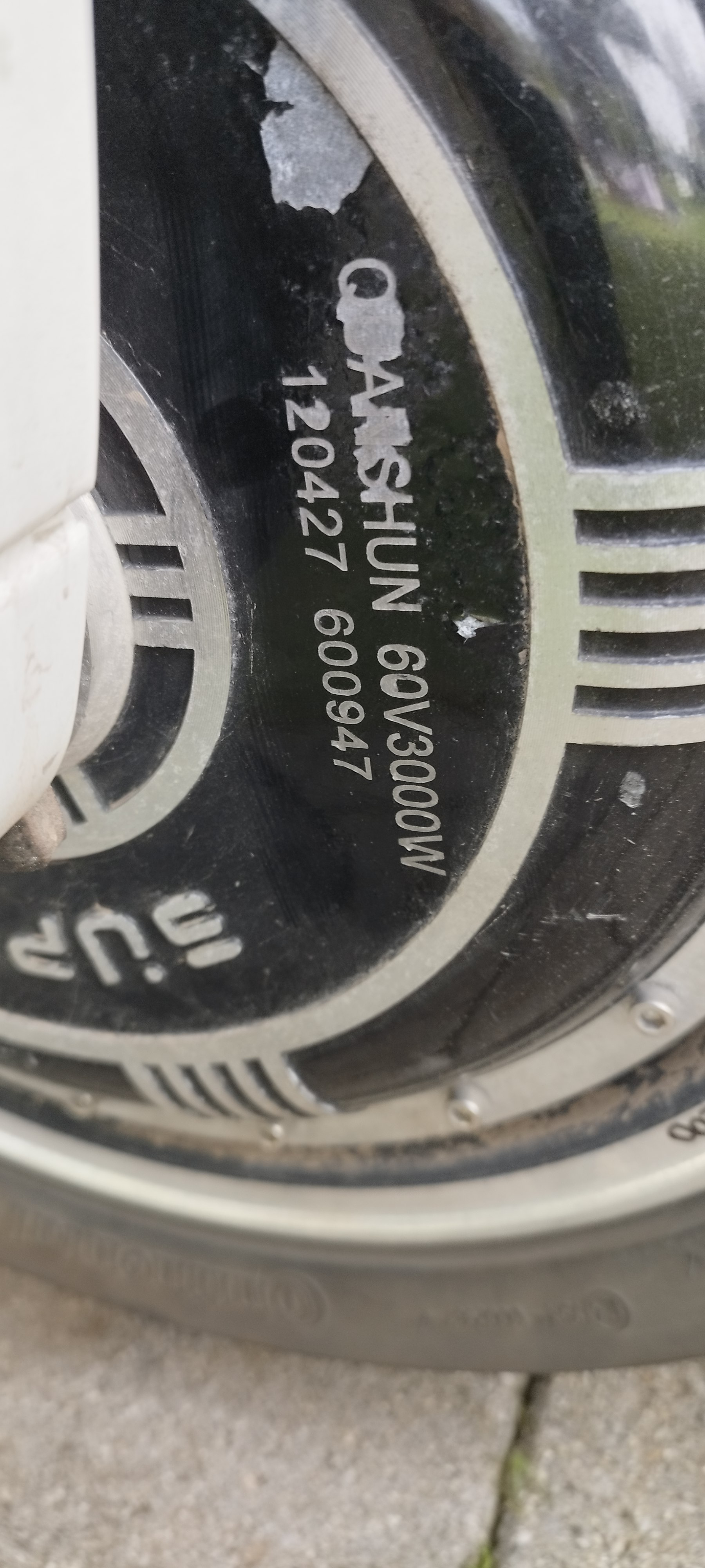

Da mein Tisong EM800 von mir gegeangen ist habe ich mir einen Baoya EM02 gehölt, sieht baugleich dem Innoscooter E6000 aus. Nun zu meiner Frage. Was für ein Motor ist dort verbaut, da ich einen Contollerausfall habe und einen Sabvoton 72150 einbauem mächte. Mir fehlt die Polzahl zum Programmieren.

Das ist ein QS-Motor in vermutlich alter Bauweise (also wohl noch vor 2016, als SIAECOSYS da neue Normungen durchgesetzt hat).
Die 5.000 Watt-Version hat 28 Polpaare also 56 Magnetplatten in der Nabe. Es kann sein, daß dies auch in der 3.000 Watt-Version so ist und nur die Magnetplattenhöhe geringer. Das ist aber eher ein Motor für den Tisong TM300.

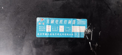

also als 60V ist er mit 60 kmh angegeben, ich habe jetzt 72V und laut Tache läuft er mit voller Batterie ca 85.
Einen neuen Sabvoton habe ich hier schon seit ca 4 Jahren rumliegen. Winkel Sensoren steht auf dem Controller mit 120°

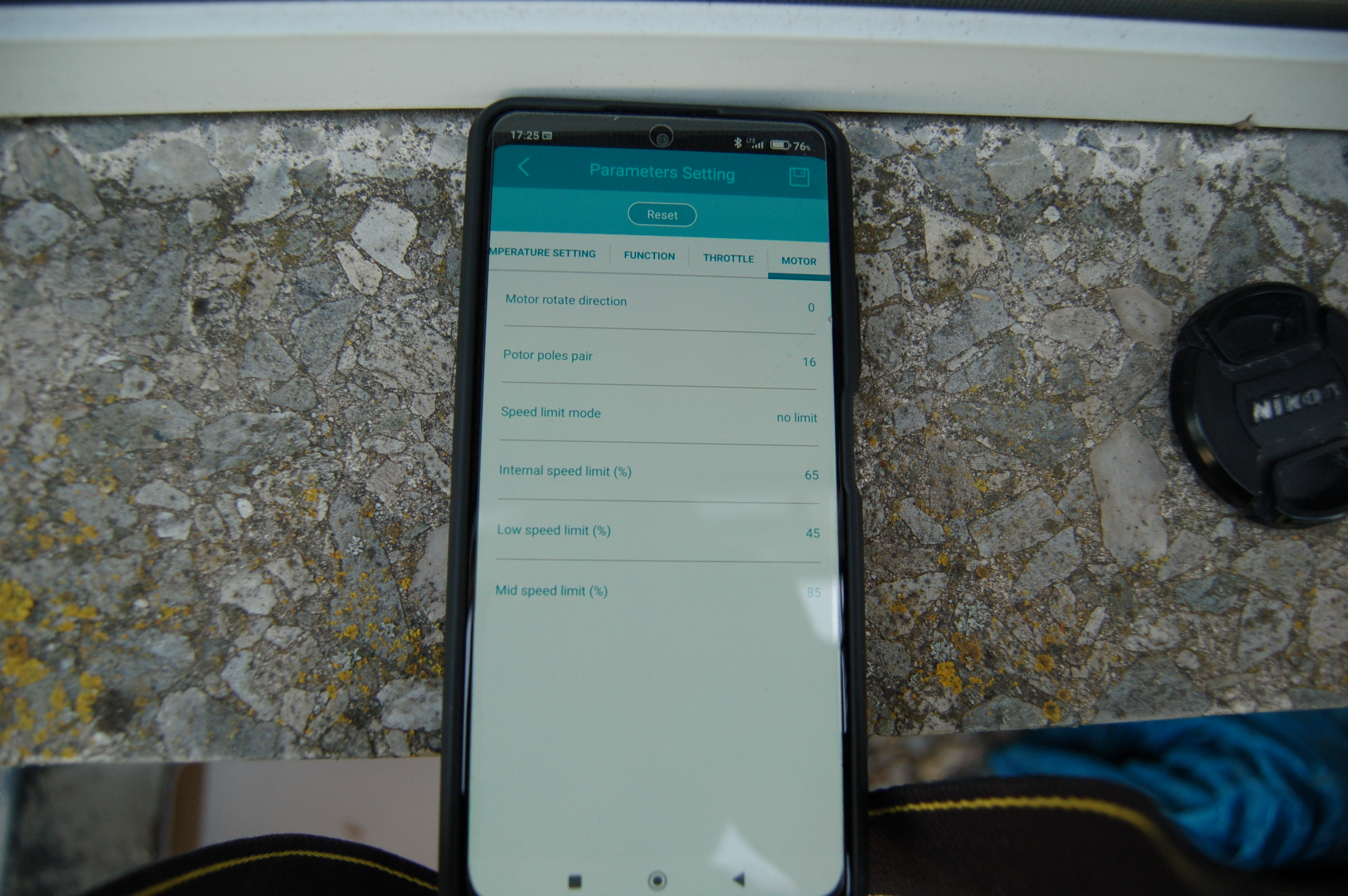

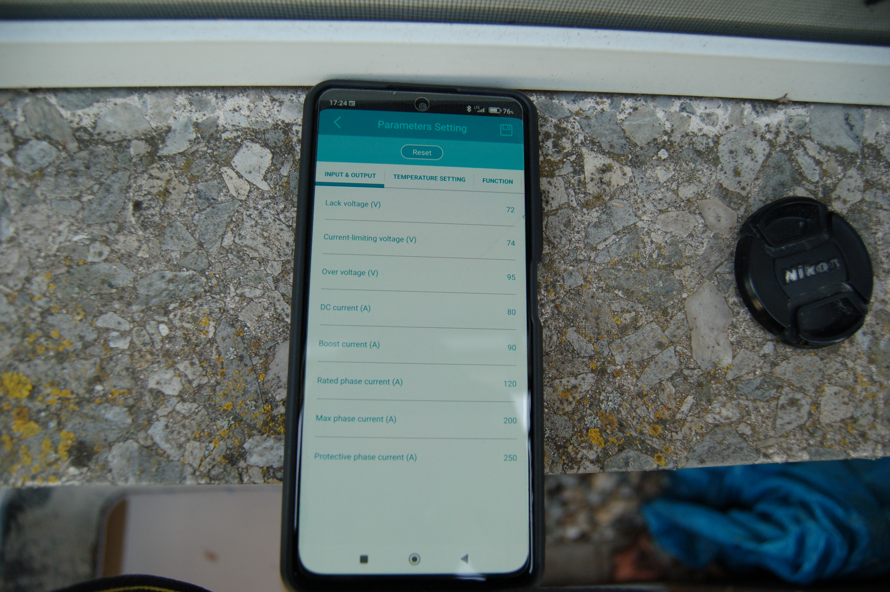

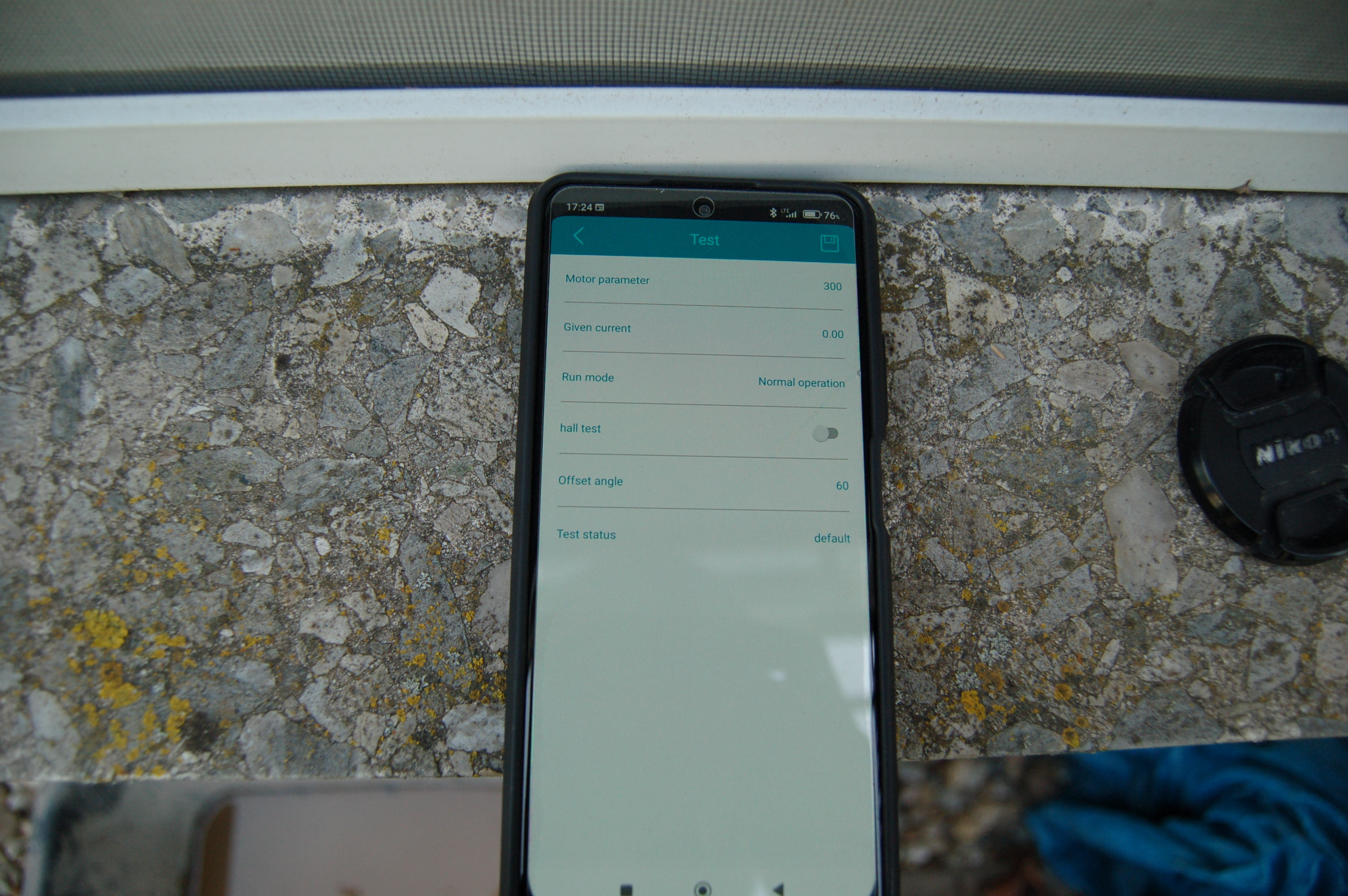

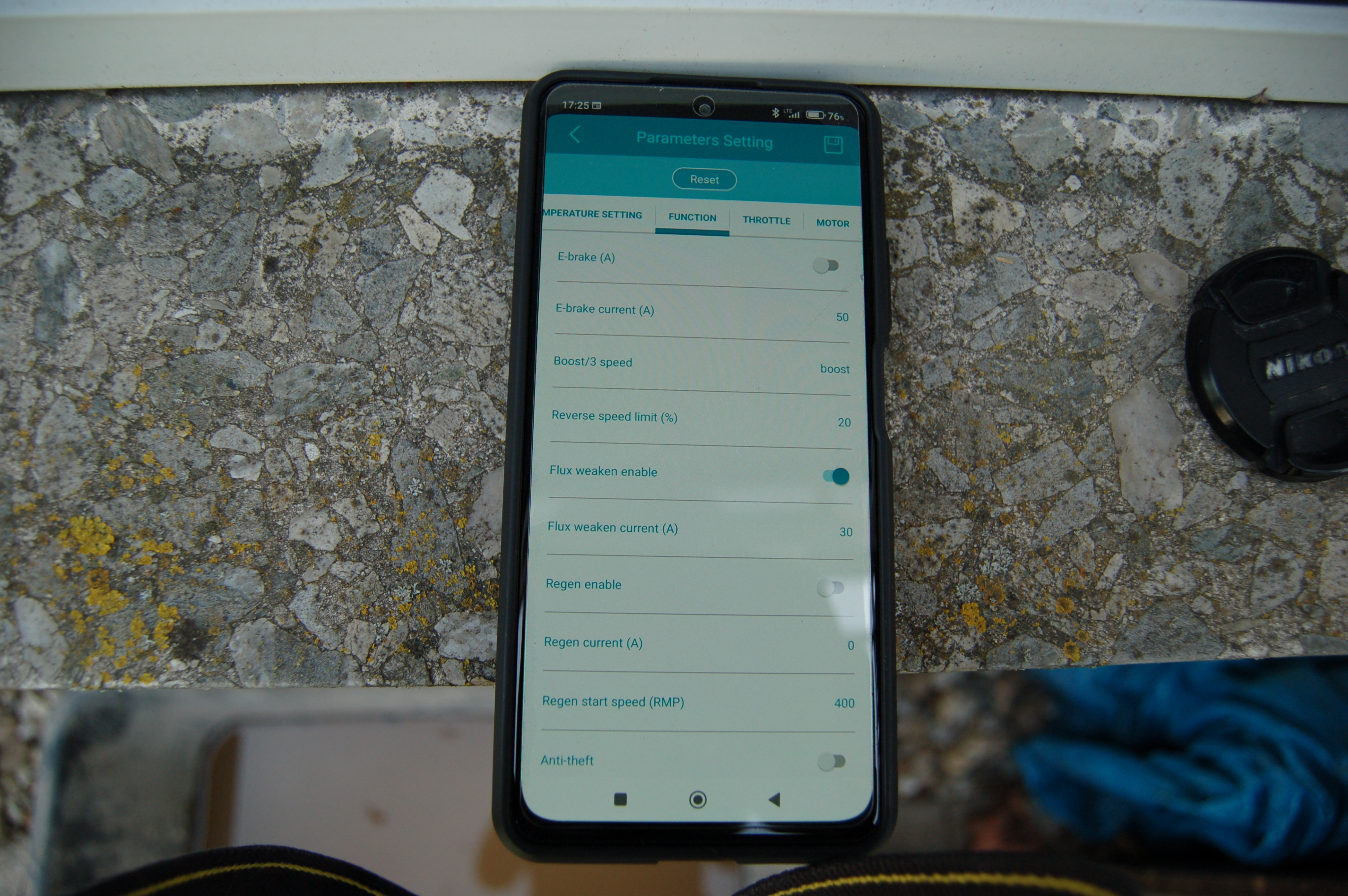

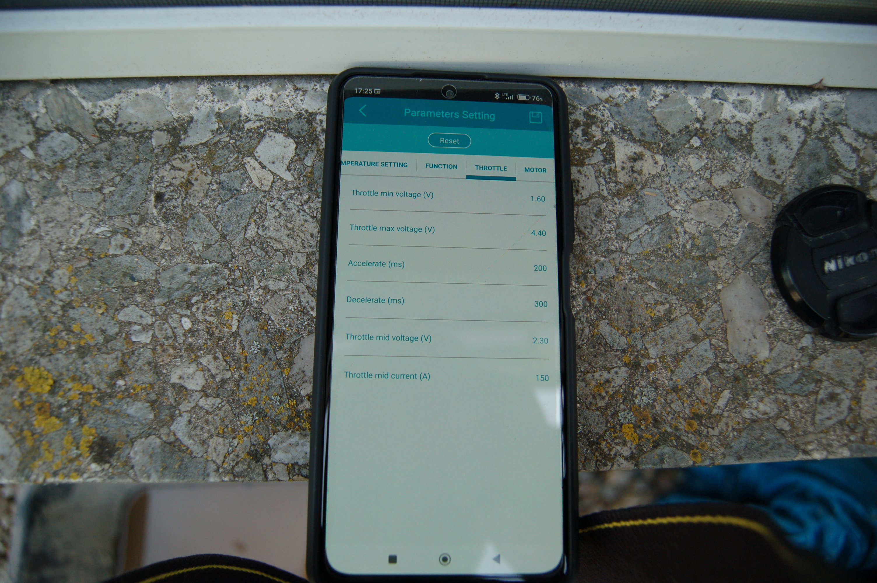

Habe heute ein paar Stunden zeit gefunden, den Controller zu wechseln. Am Anfang habe ich das selbe Problem gehabt wie mit dem orginalen Controller. Das BMS des Akkus gibt die Spannung nicht frei wegen angeblichen Kurzschluß. Mit angeschlossenen Ladegerät jedoch funktioniert es. Nun den Controller mit dem Handy verbunden und kurz konfiguriert. Hall- und Motortest erfolgreich. Jedoch hat er beim Losfahren so wenig Leistug das ich den Roller förmlich anschieben muß, wenn er jedoch mal mehr wie ca 10 kmh rollt scheint es zu reichen ( hab nur auf dem Grundstück ein paar Versuche gemacht ) Habe hier mal alle meine Einstellungen aufgeführt, vielleicht findet einer von Euch ein paar Tips für besseres Ansprechverhalten.

Phase current auf 350A hochstellen.
Wenn du keinen 3-speed Schalter hast, alle Werte für die drei Geschwindigkeiten auf 100% stellen.
Mid current auf 200A stellen .
Lack voltage und der andere voltage Wert sollten kurz vor der Abschaltspannung vom BMS eingestellt sein.
Das scheint mir mit 72V viel zu hoch.
Was für ein Akku ist den verbaut?

Re: Motortyp ???
oben stand etwas von einem 72 Volt-Akku. Selbst wenn es ein 24s LFP wäre, hätte dieser eine Abschaltspannung um 65 Volt und nicht bei 72 Volt.
Bei den throttle-Werten ist der Mittelwert sehr nah am Beginn des Regelbereiches und der max-Wert recht hoch. Ich würde den Regelbereich von 1,1 Volt bis 3,8 Volt nutzen und die Mitte bei 2,4 Volt passt dann auch.
Pol-Paare = 16 ist höchstwahrscheinlich falsch, wenn es ein alter Motor ist -> Rechne mal die angezeigten RPM um in Geschwindigkeit.
23, 24 oder 28 waren in den damaligen QS-Motoren.
Du hast offenbar nicht mit PreCharge-Widerstand (z. B. 1.000 Ohm 10 Watt, oder alte Glühbirne) vorgeladen und das BMS macht natürlich solange wegen Erkennung Kurzschluss "zu", bis die Controller-Kondensatoren endlich vollgeladen sind.
Aus meiner Sicht ist das Ergebnis des Motor-Hall-Tests nicht korrekt abgespeichert worden. Jedenfalls sollte die korrekte Messung eher eine "krummere" Zahl als exakt 60 für den Offset ergeben. Das der Motor nicht anläuft, könnte daran liegen.
