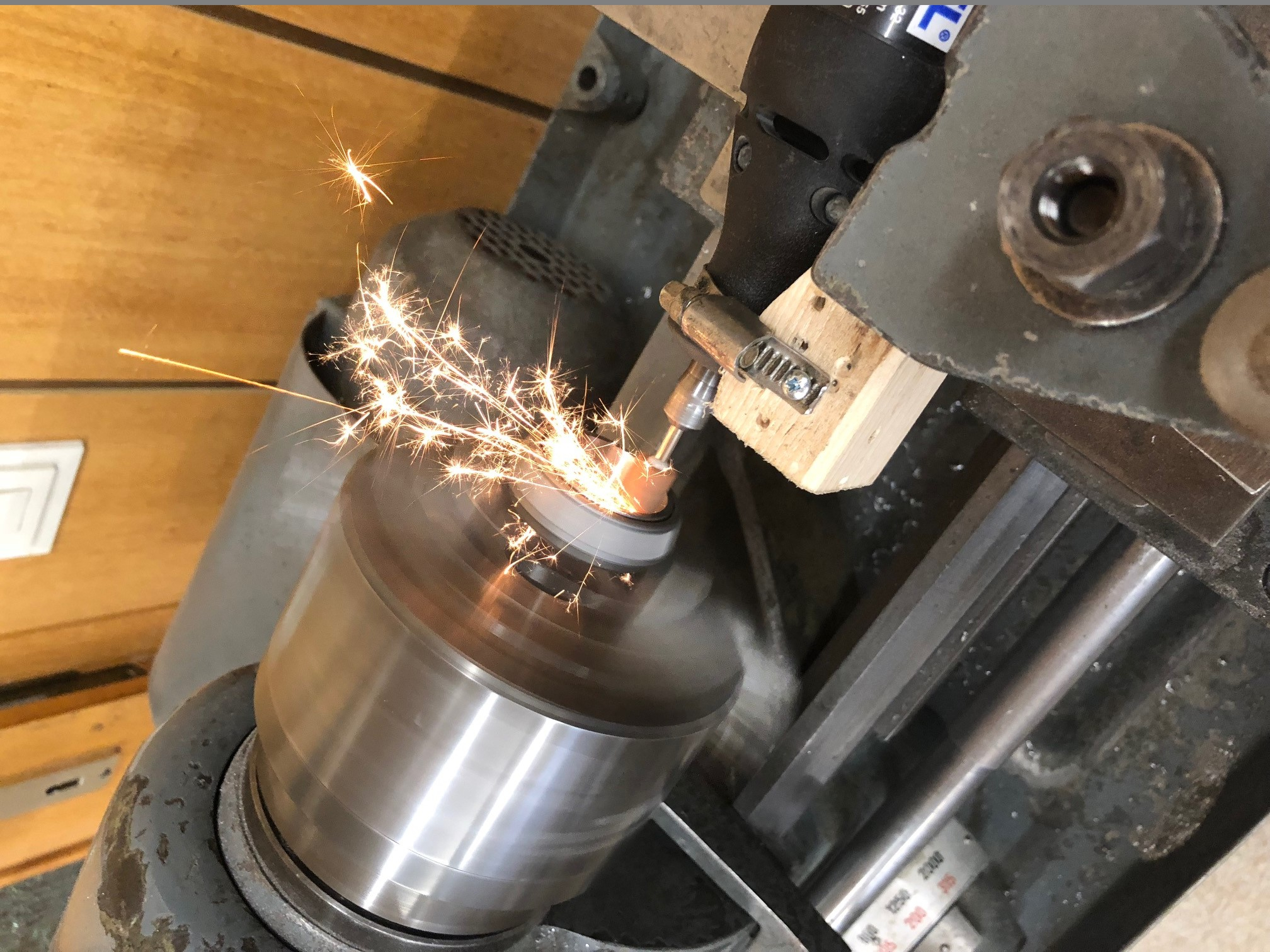

mein Roller fährt inzwischen mit neuem Steuersatz
. Sogar Kegelrollenlager anstatt der serienmäßigen Axialrillenkugellager. Der Weg zur Lösung führte über die Firma Wömbi-Motorradteile in Roden. Der Geschäftsführer Herr Stenger konnte mir trotz aufwändiger Recherche allerdings auch keine passenden Lager anbieten. Aber zumindest das Obere (25x45x15) war vorrätig, beim Unteren habe ich auf eines mit den Maßen (30x48x15) zurückgegriffen und anschließend den Innendurchmesser auf 31mm aufgeschliffen. Mit einer Drehbank und einem Dremel im Support hat das eigentlich viel besser als erwartet geklappt (siehe Bildchen) . Sicher hat das Lager jetzt nicht mehr die Rundlaufpräzision wie vorher aber beim LKL ist es egal ob das es eine Abweichung von zwei Hundertstel oder einem Zehntel mm hat. Der Roller fährt wieder, meine Freunde vom TÜV sind zufrieden und ich auch.
Ein bitterer Nachgeschmack bleibt allerdings und den Umstand wollte ich kurz beschreiben um Andere vor diesem "Fettnäpfchen" zu warnen. Im ersten Versuch habe ich nämlich scheinbar passende Lager bei HVK (Handelsvertretung Kilian) bestellt. Nach wochenlangem Warten und vielfachem Reklamieren ist ein unvollständiger und überhaupt nicht passender Steuersatz gekommen. Habe natürlich alles gleich wieder zurückgeschickt (auf meine Kosten) und warte jetzt schon 8 Wochen auf die Rücküberweisung meines Geldes. Unzählige Mails, WhatsApps und SMS bleiben unbeantwortet, telefonisch erreicht man H. Kilian nur mit viel Glück und helfen tut´s auch nicht. Kann daher die HVK leider nicht als Problemlöser in diesem Fall empfehlen.
- Beiträge: 2758
- PLZ: 91088
Re: Lenkkopflager EM6000
Ist das eine alter Weiler Drehbank? Deine eigene? Die Dinger sind phantastisch

Ja, das gute Stück konnte ich vor 15 Jahren mal bei einer Firmenauflösung günstig mit viel Zubehör erstehen. Wurde dort viele Jahre im Musterbau eingesetzt, ist optisch nicht gerade perfekt aber arbeitet noch recht genau und 100% funktionsfähig. Ein richtiger Haushalt braucht einfach eine Drehmaschine
