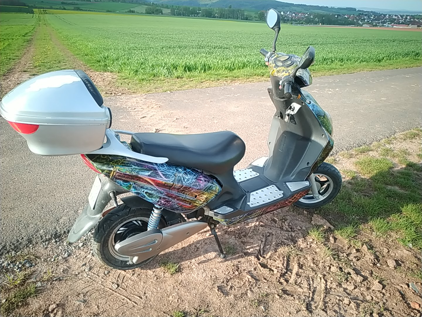

Hier mal ein Foto von den von mir designten Roller
