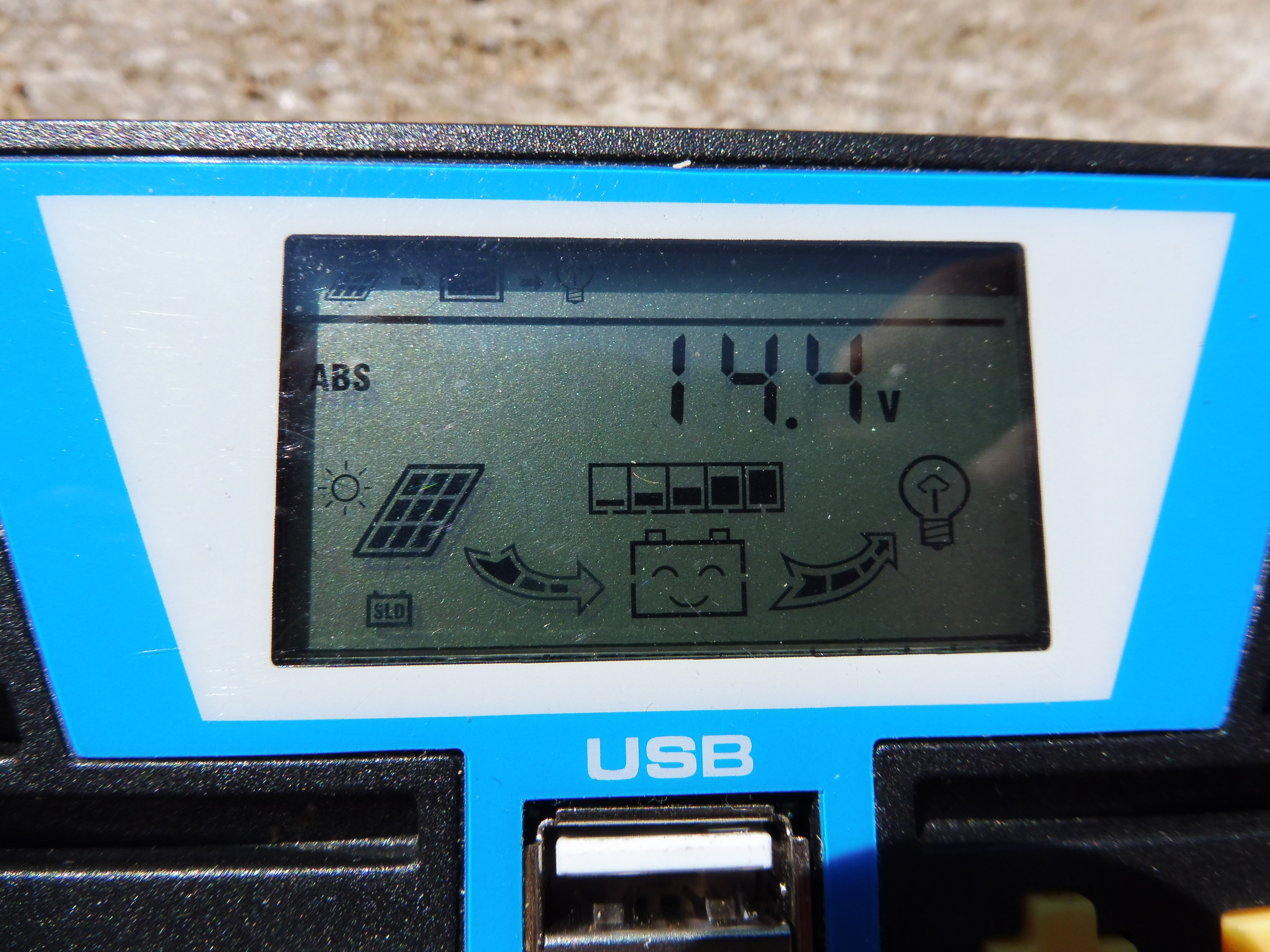

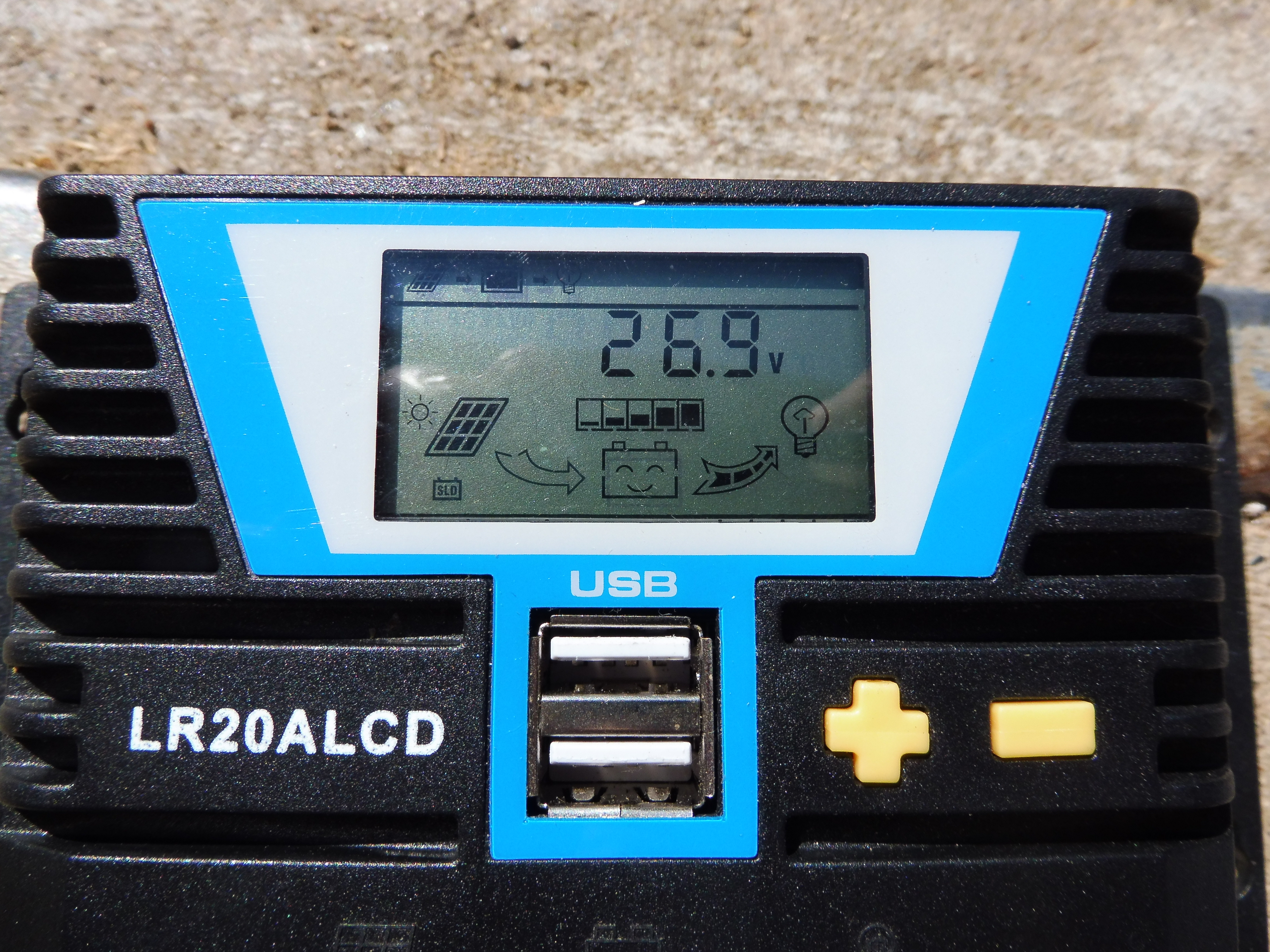

Hallo ich bin neu hier und hoffe man kann mir hier helfen. Ich bin wegen einer Gehbehinderung auf das Fahren mit einem Seniorenmobil
angewiesen. Diese Mobile werden in aller Regel von 2 in Reihe geschalteten 12 V AGM Batterien gespeist und sollen möglichst gleichzeitig
geladen werden. Diese Daten habe ich einem renomierten Lieferanten von Solarmodulen mitgeteilt, der mir daraufhin eine 24V Solartasche
mit entsprechendem Solarlader lieferte. Wenn ich die Akkus anschliesse kommt die Meldung keine Akkus gefunden, bei nur einem Akku
funktioniert alles problemlos. Wo liegt das Problem ?

Es handelt sich um die WS 80 SF der Fa. Wattstunde mit folgenden Angaben:
Nennleistung STC Pmax 80WP
Leistungstoleranz =/+ 5%
Spannung bei Max.-Leistung Umpp 20,88 V
Strom bei Max.-Leistung lmpp 1,93 A
Leerlaufspannung Voc 24,65 V
Kurzschlusstrom lsc 4,15 A
max. Systemspannung Umax 600 V
durchschn. Ertrag Emax 400Wh/d
das erste Bild zeigt : 2 Akkus da, kein Ladestrom (Pfeil vom Panel zur Batt. bleibt hell)
das zweite Bild: 1 Akku Ladestrom vorhanden (Pfeil vom Panel zur Batt. gefüllt)
Es handelt sich um 2 Akkus 12V 23 AH mit dem Original-Kabelbaum aus dem E-Mobil

Ich denke das die Spannung der Panel dafür nicht ausreicht, die ganzen einfachen mppt Regler können NUR nach unten gehen mit der Spannung. Entsprechend müsstest du 2 Panel in reihe haben um deine 2 12v Batterien in reihe zu laden.
Deswegen hatte ich selber auch einen speziellen gesucht um aus meinen 34v Panel halt die 45-57v zu bekommen um meinen Roller aufzuladen.

Um eine 24 Volt Bank zu laden, brauchst du 2x 14,4 - 14,7V./Block
Also 28,8 bis 29,4 V, plus Verluste.
Bei einzel Block laden besteht der Nachteil, der unterschiedlichen Kapazität die eingelagert wird.
Gruß Günter
Gruß Günter
