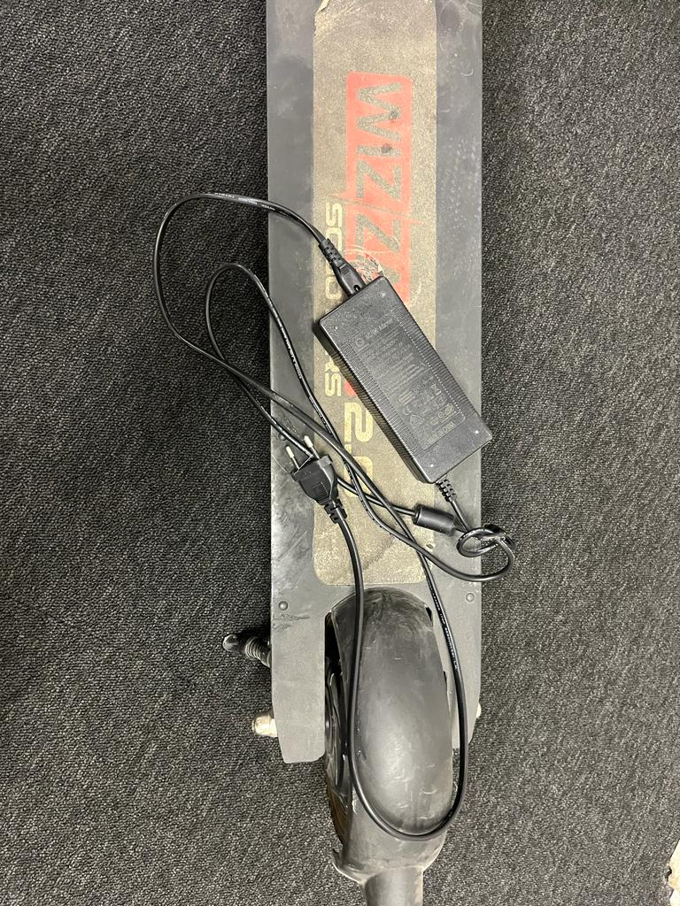

Der Roller ist ein WIZZARD 2.0. Mein BKW schafft 600 Watt Max. Leistung. Eine teure Alternative wäre eine Speicherbox von https://de.ecoflow.com/pages/powerstream
Hier kann das Netzteil des Rollers direkt an der Box angesteckt werden. Aber der Preis ist mir zu hoch.
