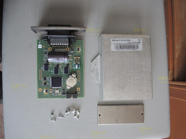

Hallo, @Merlin1
Ich suche den Supervisor 45km / h.
- Beiträge: 15
- Registriert: Fr 29. Mär 2019, 14:47
- Roller: UNU
- PLZ: 1
- Land: anderes Land
Re: Vivacity - Fehlersuche Motorkontrolleuchte

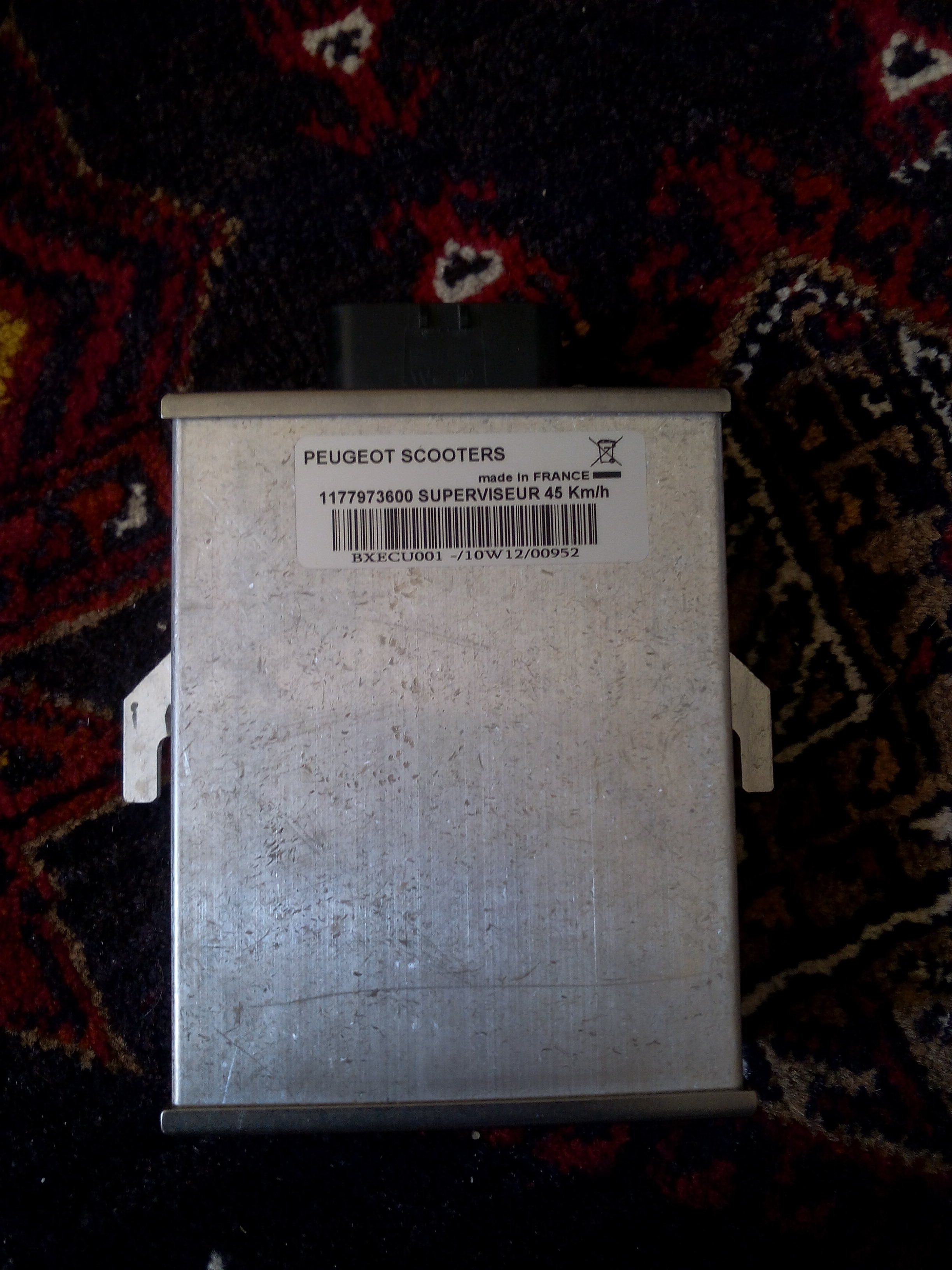

Hallo Spattex,
ja, den habe ich - siehe Foto.
Er stammt aus einem Model mit Erstzulassung 6/2012 und fuhr 22.000 km. Stillgelegt wurde er 5/2018. Der Neupreis dieses Teils (irrational, ich weiß - muss aus purem Gold gegossen sein
) ist € 800,- incl USt. lt. https://www.easyparts.be/explodedview/O ... 95-d162648
Mach mir bitte ein Angebot über PM.
Viele Grüße,
Alex
Viele Grüße,
Alex
