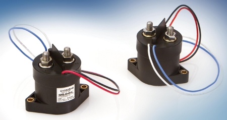

Wo sitzen diese Schütze? Im Sevcon? Wie kann ich die erkennen?
- Beiträge: 19420
Re: Peugeot e-Vivacity: Fehlermeldung Sevcon blinkt 4 mal
Kein Ahnung, wo die im e-vivacity sind. Sehen z.B. so aus von Gigavac
