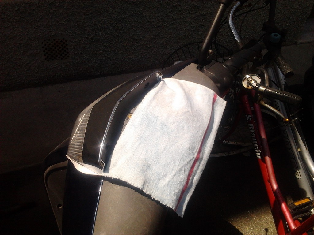

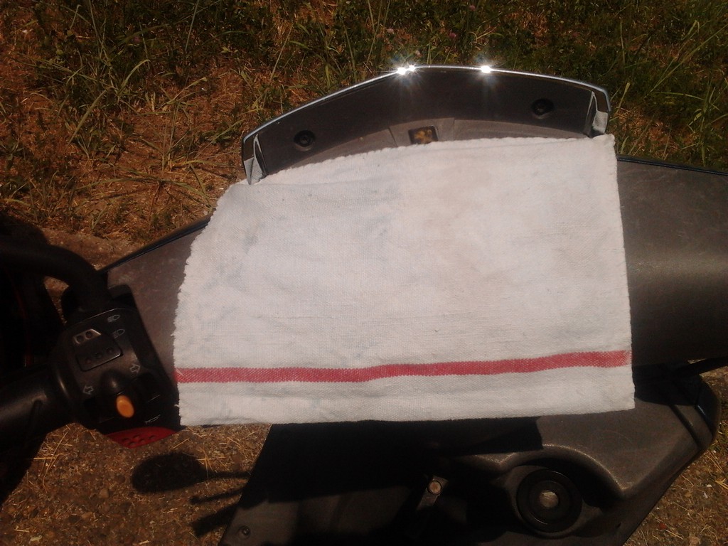

Easy82m hat geschrieben: Kaum steht die Kiste in der Sonne wird das Display unbrauchbar.
persönliche Lösung, Florentine Tailoring

okiman hat geschrieben:Hallo Leute,
meinen e-Vivacity stelle ich bewusst so ab, dass er im Schatten steht oder zumindest, wenn ich losfahre, im Schatten ist!
Tatsächlich habe ich in der vorletzten Woche bei direkter Sonneneinstrahlung auf das Tachodisplay (Außenluft-Temperatur ca. 34 Grad) auch beim Einschalten keine Displayanzeige sehen können. Der Roller fährt aber trotzdem! Anscheinend ist nur das Display zu heiß und kann nichts zeigen! Nachdem es ca. 15 Min. im Schatten war, ging alles wieder ganz normal.
Früher beim meinem Chinaroller hatte ich so ein Problem natürlich nicht, weil es nur eine übliche Tachonadel gab, dafür viele, viele andere Probleme....
Eigentlich traurig, daß ein so namhafter Hersteller hier keine helligkeits geregelte Automatik verbaut. So bleibt es ein Kompromiss zwischen Tag und Nacht... Peugeot ist sicher sonst ein guter und vor allem flotter Roller, (habe ihn mal Probe gefahren), allerdings steht er auch für diverse Elektroprobleme. :evil: Wenn ich sowas lese, bin ich doch froh ein so einfaches Analog-Display zu haben. :P
So hat alles, (mal wieder), seine zwei Seiten...
Gruß Jan / Freiburg i.Br. ;)
PS: Die Abdeckung des Display mache ich bei längerer Standzeit und Sonnenschein seit 5 Jahren. Allerdings aus anderen Gründen : Um der vorzeitigen Vergilbung der Plastik-
Tachoscheibe vorzubeugen... :idea:

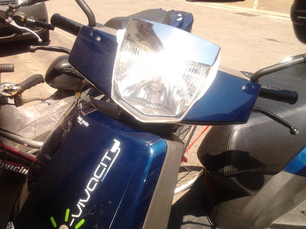

Besorgnis nicht, aber man sieht halt nichts, was bei den Zicken eines E-Vivacity doch sehr verunsichernd ist...
Auch der normale Vivacity hat ein LCD-Display, das sicher unter denselben Hitzesymptomen leidet (Bild von Peugeot Scooters):
Normalerweise bemerkt man sowas bei der Erprobung, und da der E-Vivacity erst Jahre nach dem Verbrenner aufgelegt wurde müsste dieses Problem schon längst bekannt gewseen sein. Wo fahren denn die Dinger in Massen rum? Sicher nicht in Schweden oder Norwegen :roll:
