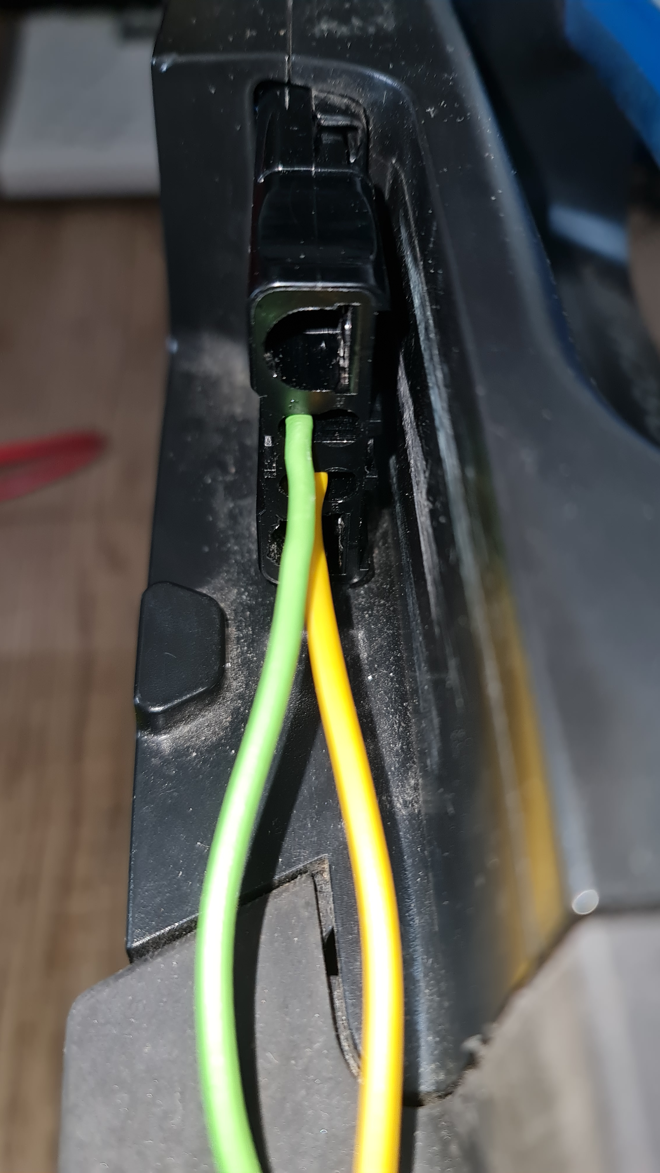

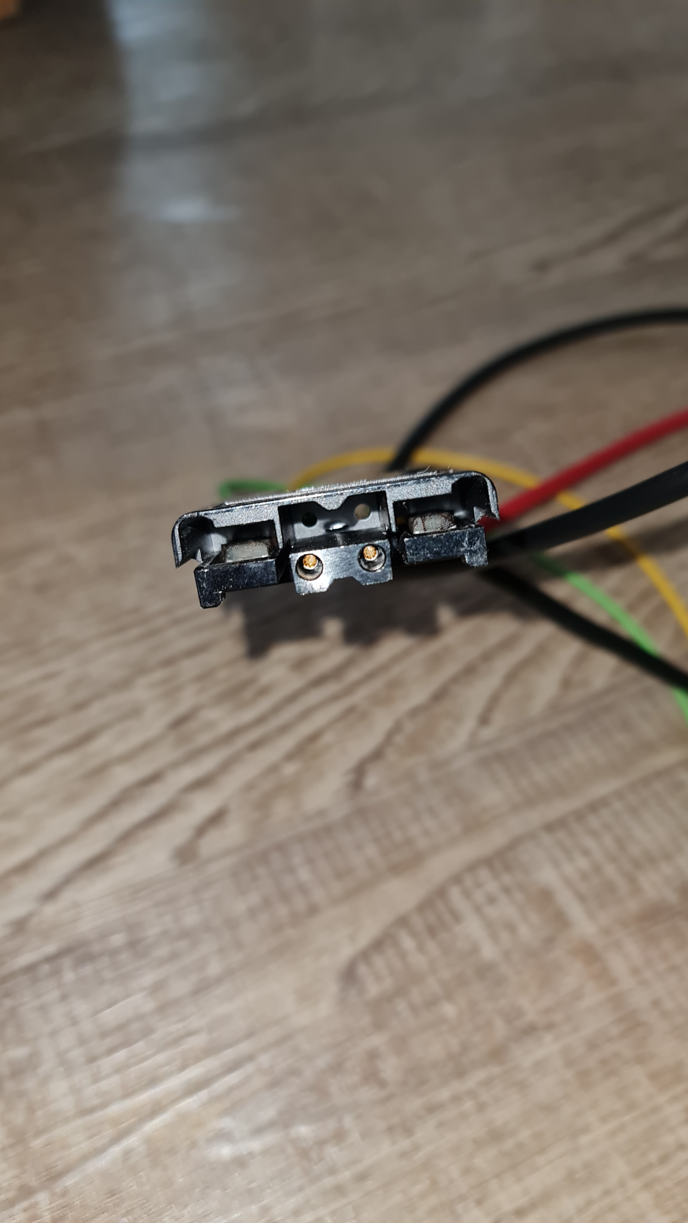

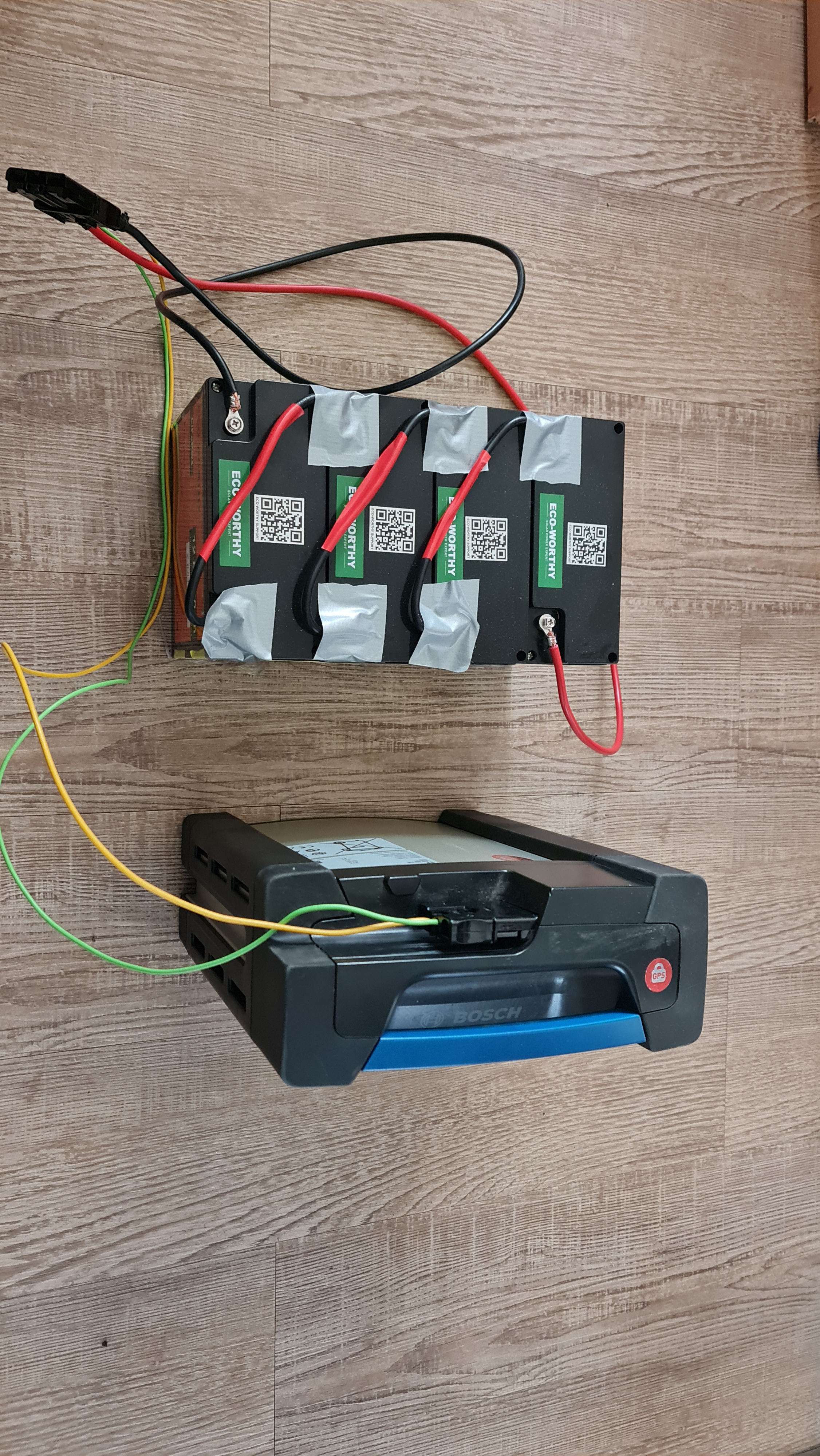

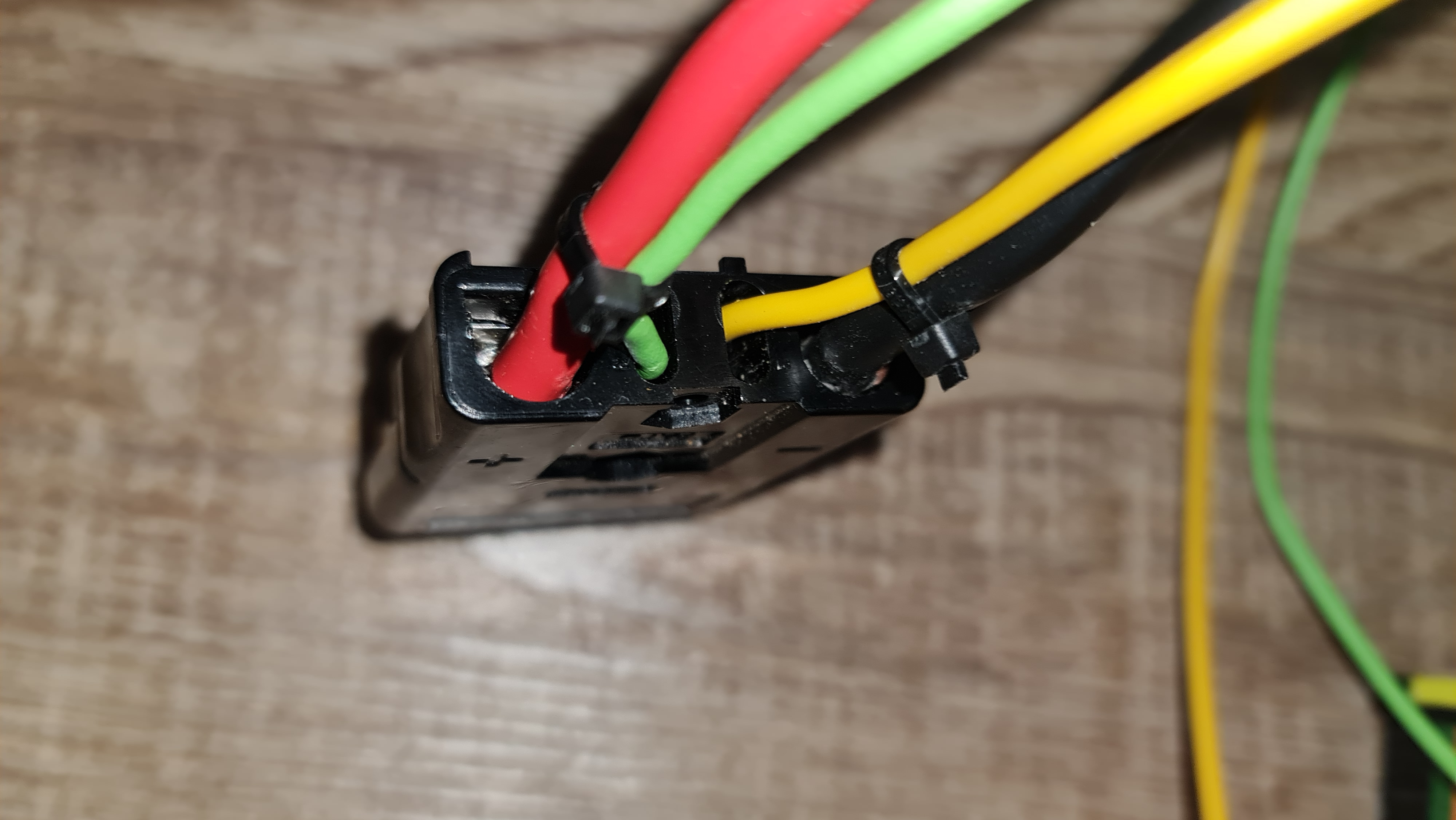

Ich bin im übrigen deinem Tip gefolgt!
Ich habe 4vier Stück LiFePo4 Akkus in Reihe geschaltet und nutze die Pins vom Bms der Original- Batterie zur "Kommunikation" mit dem Roller!
Somit habe ich zwar im Display immer der Prozentsatz der Original-Antriebs-Batterie, wenn ich die aber vorher voll geladen habe, kann ich die neue Zusatzbatterie erst leer fahren und dann umsteigen.
Dieser Block hat ein eigenes BMS, welche den Akku schützt!
Zu Hause angekommen, kann ich den Block dann mit einem anderen Ladegerät laden.
Warum ich mir keine Original Batterie gekauft habe??
Lieferschwierigkeiten...und ein Preis von gut 1500€
Eigenes System hat mit Kabeladapter gute 400€ gekostet.
Fazit: LÄUFT NOCH IMMER

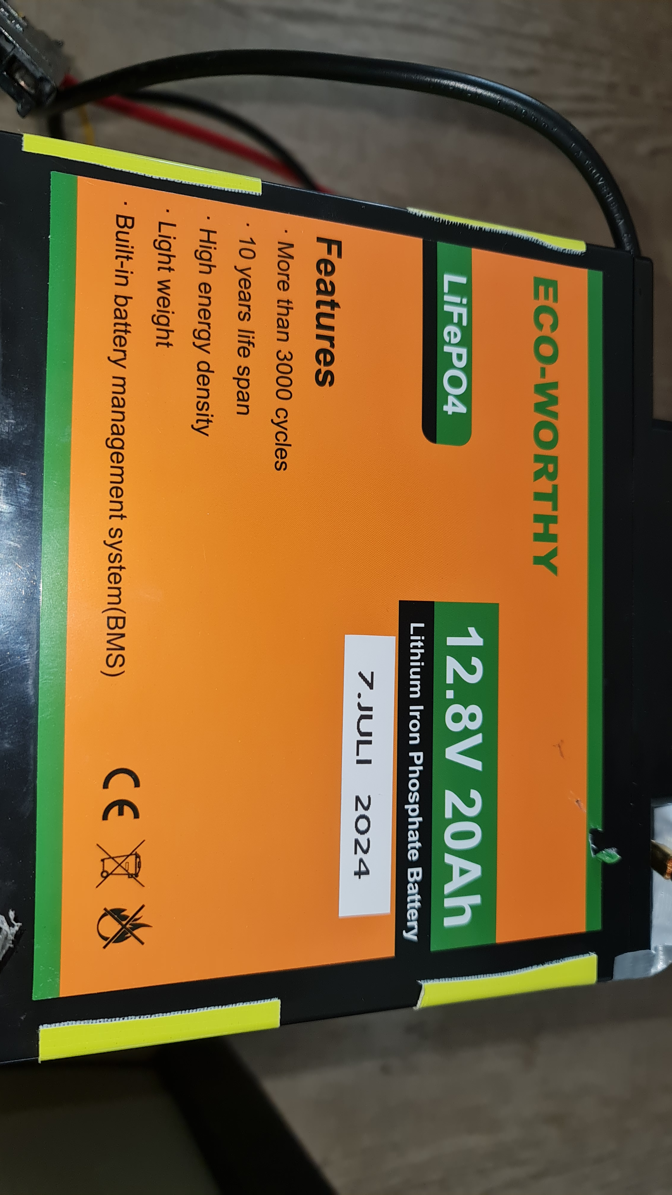

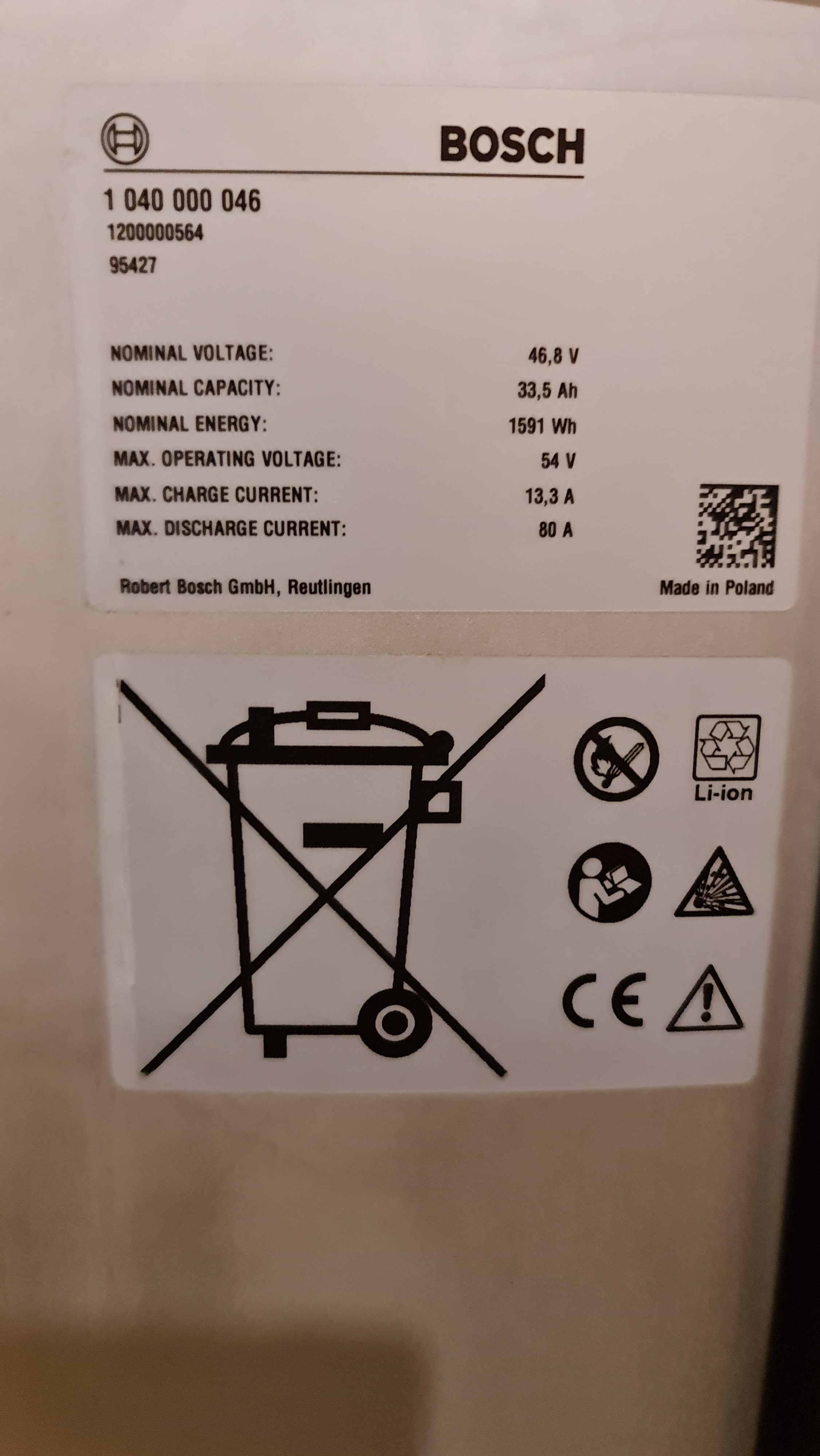

Man braucht den richtigen und passenden Stecker und die Passenden Leitungen.
Installation je nach Wunsch. Bei mir in der Seitentasche zu Straßenseite hin, wie ein Seitenkoffer.
Gewicht vom Original Lithium-ionen-akku sind: 10.85Kg 33,5Ah
Gewicht vom LiFePo4 Akku sind:11,85Kg mit 20Ah
In Reihe wie man sieht! Schwerer obwohl kleiner, da es ja kein Lithium-ionen-akku ist! Eine der LiFePo4 Akkus hat aber vorher schon im Urlaub 30Minuten einen riesigen Wohnwagen mit dem Moover über die Wiese gefahren! Denen hatte ich ausgegeholfen da deren Autobatterie müde war! Und das war nur eine davon!

Re: Peugeot E-ludixempfehlung/handhabung
Sicher gibt es auch andere Möglichkeiten, die leichter und teurer sind. Das ganze war nötig, da meine Frau ihren original Akku auf der Arbeit nicht mehr laden darf und so die original-Leistung nicht für den Heimweg gereicht hätte, wenn selbst der Akku nicht ins warme darf. Sind immerhin 36km hin und zurück!
Im Grunde bleibt der original Akku für den Hinweg auf 100% unangetastet, da der Strom aus dem Nachbau-Akku kommt!
Auf dem Rückweg fährt Sie dann den original Akku! Somit sind beide Akkus je nach Wetter usw auf 50%. Dafür sind die aber auch 9 bis 12 Stunden der Kälte ausgesetzt, da die Akkus nicht in das Gebäude dürfen!
BRANDSCHUTZ!!
Den Roller ansich stört das nicht, bloß werden die Akkus erst 2 Stunden gewärmt wenn nötig und dann geladen. Das geht auch easy mit ner normalen Schuko Zeitschaltuhr. Dann sind die auch am nächsten Tag voll und man vergisst es nicht!
Ich hoffe das ich damit helfen konnte.
BRANDSCHUTZ!!
- Beiträge: 6968
da hast Du in der Tat, das System des E-Ludix so "überlistet", dass Du Zusatzenergie einspeisen kannst.
Gratulation zu dem Erfolg.
Die originale Akku-Größe schränkt den Aktionsradius um das Ladegerät hier ja doch ziemlich ein.
Konntest Du an der Spannung oder Beschriftung des Originalladegerätes erkennen, ob Peugeot hier einen 13s- oder einen 14s-LiIon-Akku verwendet?
Ein 14s wäre mit Ladeschlusspannung von 58,8 Volt ja zum 20s LiFePO4-Hilfsakku besser passend. Wahrscheinlicher ist aber wohl ein 13s mit Ladeschluss bei 54,6 Volt; gerade wenn erst die Entladung des LiFePO4-Akku beobachtet wird und der Originale erst später Ladeprozente verliert.
