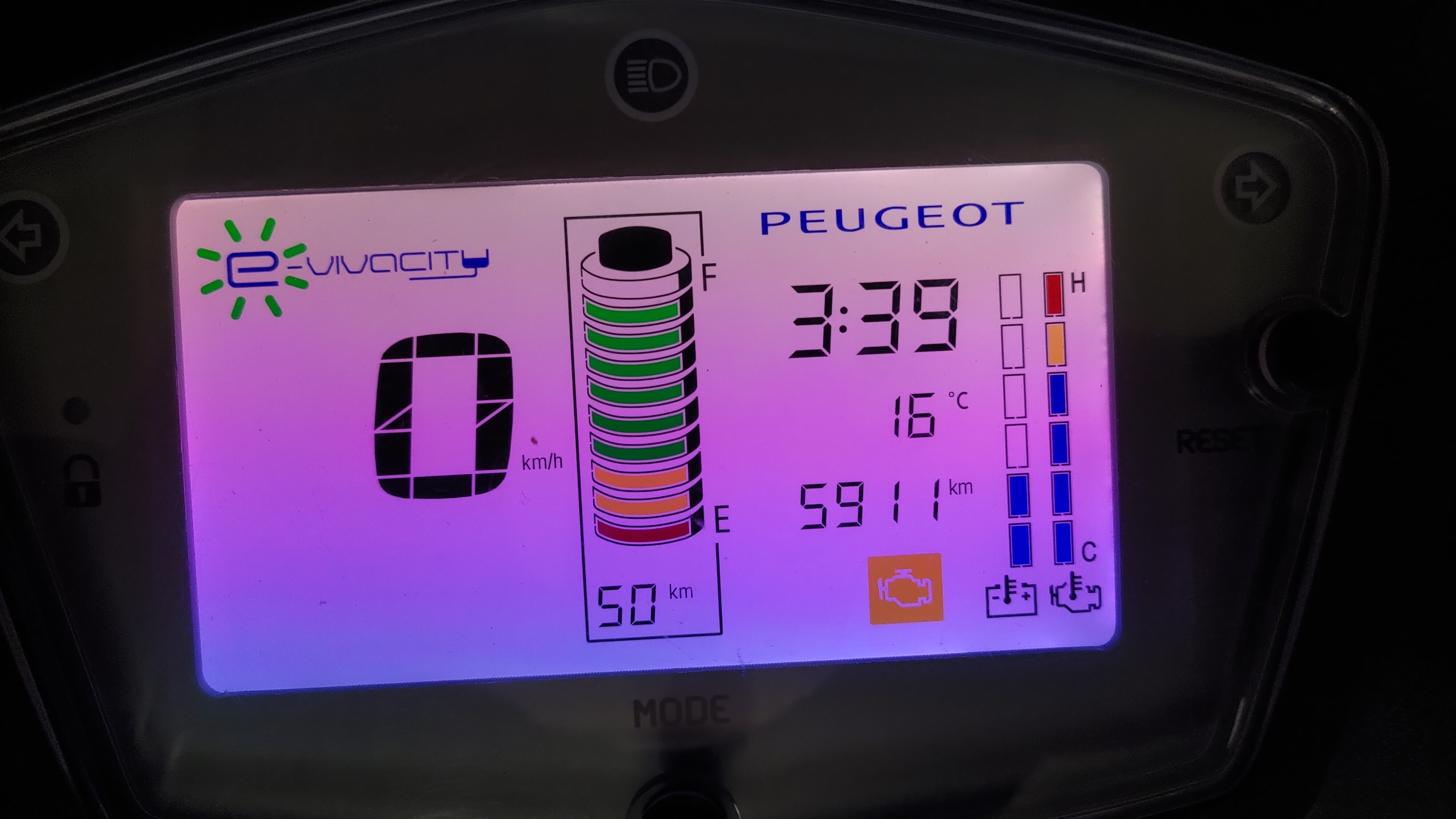

Heute hatte ich das erste ernsthafte Problem mit meinem Peugeot E-Vivacity, Baujahr 2012, mit 6000 km auf dem Tacho. Ich bin morgens etwa 7 km gefahren, habe den Roller dann in der Garage geparkt und mit dem Aufladen begonnen. In der Zwischenzeit habe ich den Roller mit Wasser gewaschen. Ich habe auch eine Handspritze und einen Lappen verwendet. Ich habe versucht, kein Wasser auf die Elektronik und die Verkabelung zu spritzen. Nachdem ich den Roller etwa eine Stunde lang vom Wasser abgetrocknet hatte, trennte ich das Ladegerät und schaltete den Roller ein. Das Motorsymbol erschien und die Motortemperatur auf dem Display hatte die maximale Anzahl an Strichen. Ich habe mehrmals versucht, den Roller ein- und auszuschalten. Wieder das gleiche Problem. Ein paar Mal gelang es mir, das Motorsymbol nach dem Einschalten zu entfernen, aber nachdem ich in den Fahrmodus gewechselt und das Hinterrad gedreht hatte, ging die Motorleuchte wieder an. Ich bin nicht sicher, ob Wasser in die Anschlüsse eingedrungen ist, aber alle externen Anschlüsse sind mit Silikondichtmittel gut geschützt. Eine andere Möglichkeit besteht darin, dass der Winkelmagnetgeber des RMB29-Motors defekt ist. Was denken Sie?

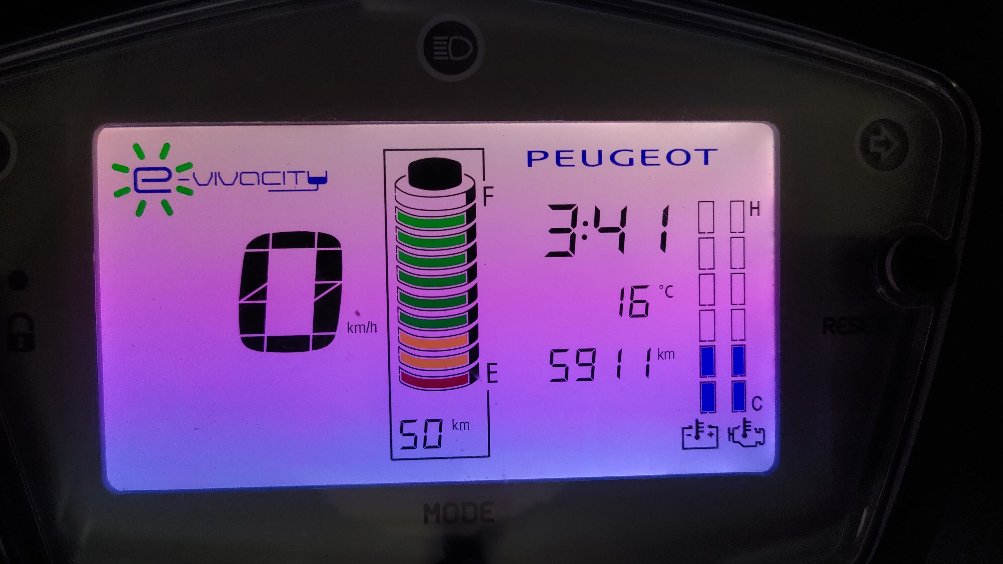

So sah es in einem von zehn Fällen nach dem Einschalten des Rollers aus, doch wenn sich nach dem Gasgeben im Fahrmodus das Hinterrad drehte, erschien erneut das Motorsymbol.
