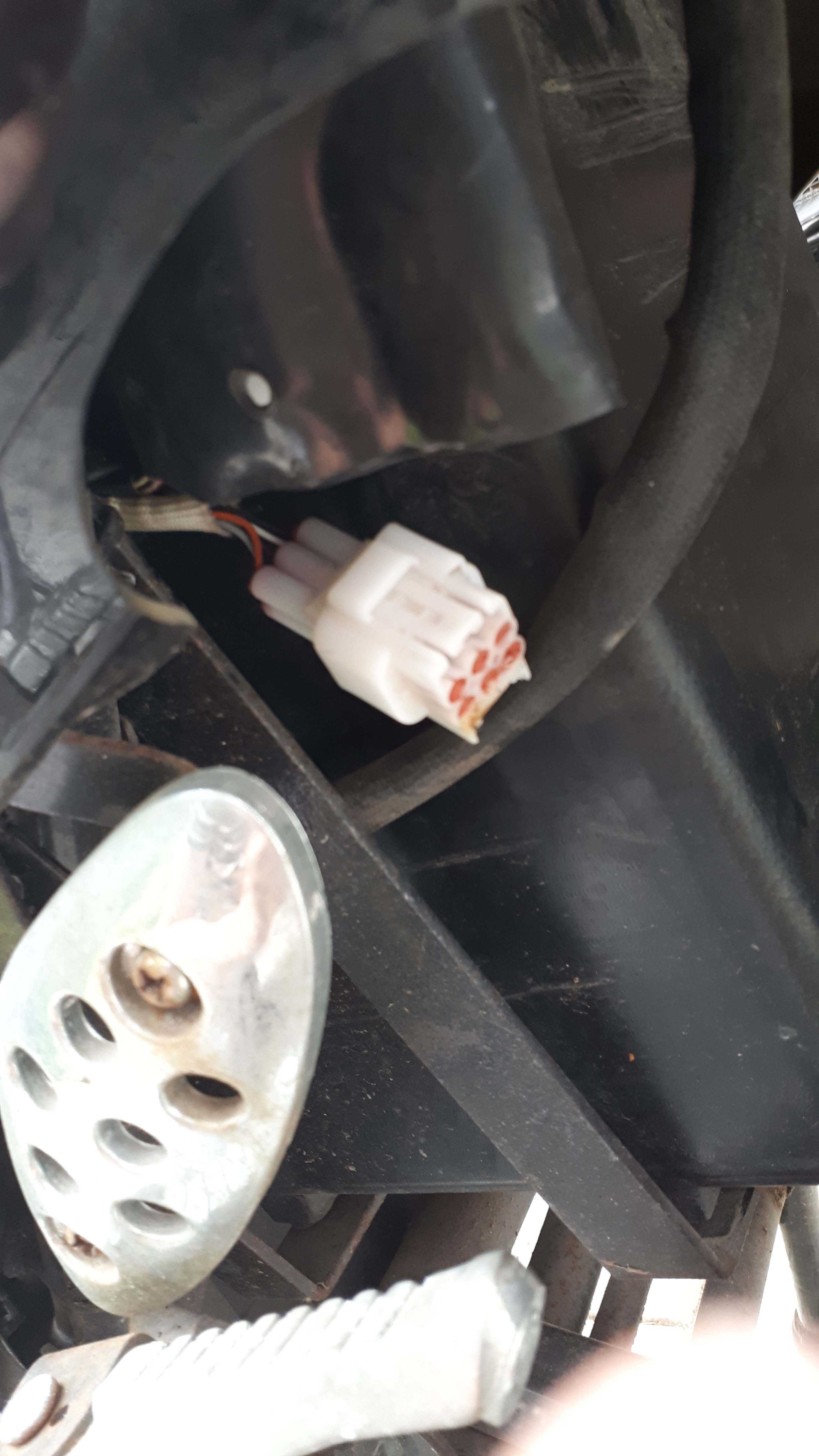

Nach nochmaligen überprüfen hab ich den Akku Stecker für die sitzgruppe gefunden (war vom Vorbesitzer in der seitenverkleidung "versteckt" worden).
Steuergerät und Spannungswandler? Sind vorhanden und so weit ich sehen konnte voll angeschlossen.
Mein Plan war erstmal 4 blei Anker zu suchen um den Roller auf Funktion zu prüfen (Licht, Blinker, Hupe, Antrieb), wenn alles funktioniert Plan ich direkt auf Lifepo4 zu gehen mit entsprechender Überwachung.
Besagter Stecker liegt auf der linken Seite hinter der Fußraste.

was an den 2x3-Pol Stecker gehört, kann ich Dir nicht sagen. Oft gibt es eine Alternative Leitung hoch zum Gasgriff, zum wechseln falls die Primäre defekt ist. Die Steuerleitung vom Gasgriff hat aber nur 3 Pole - Es sei denn, es werden noch verschiedene Fahrstufen durch Wahlknopf am Lenker ausgewählt. Dann können das mehr Kabel sein. Auch Diagnose-Stecker kann es geben, die dann frei bleiben können.

An dem Stecker sind wohl nur 3 Leitungen angeschlossen, wenn ich das Bild richtig interpretiere? Da würde "Ersatzfahrgriffleitung" passen.
Ansonsten sind 5 bis 6 Kabel an solch einem Stecker an diesem Ort angeschlossen, weil das inzwischen der Standardstecker für die Hallschalter im Motor ist (5 Kabel), manchmal inklusive eines Temp.sensor Anschlusses (dann ein sechstes Kabel). Schwarz-gelb-grün-blau-rot, plus ggf. weiß.
