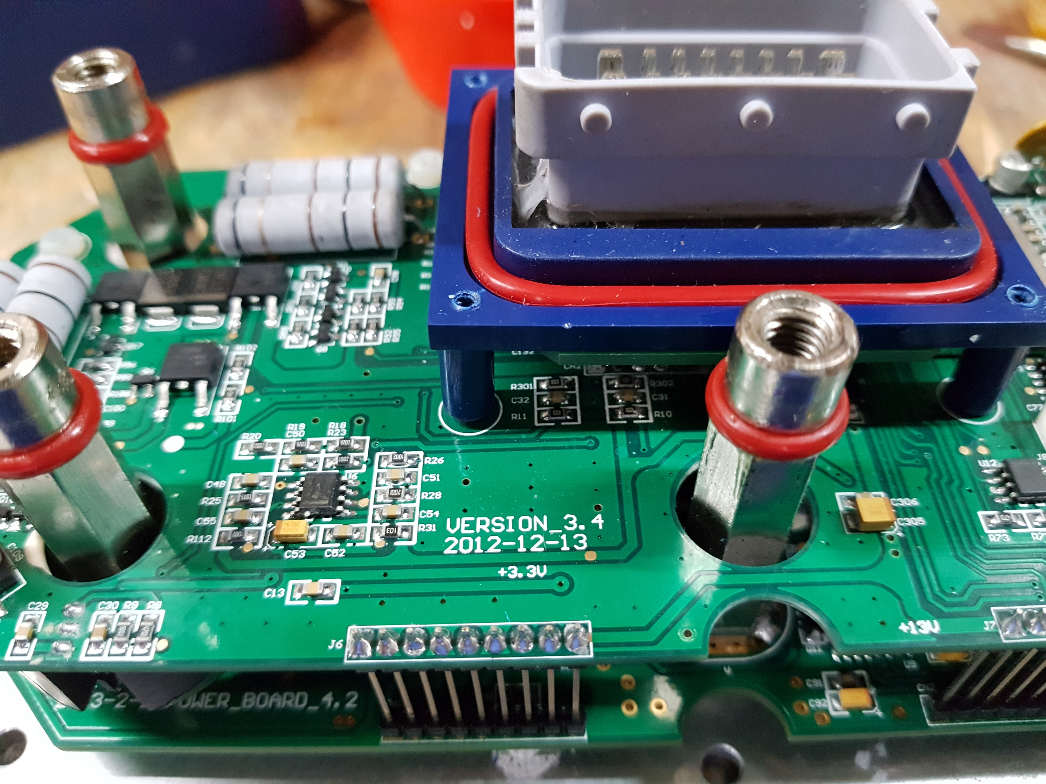

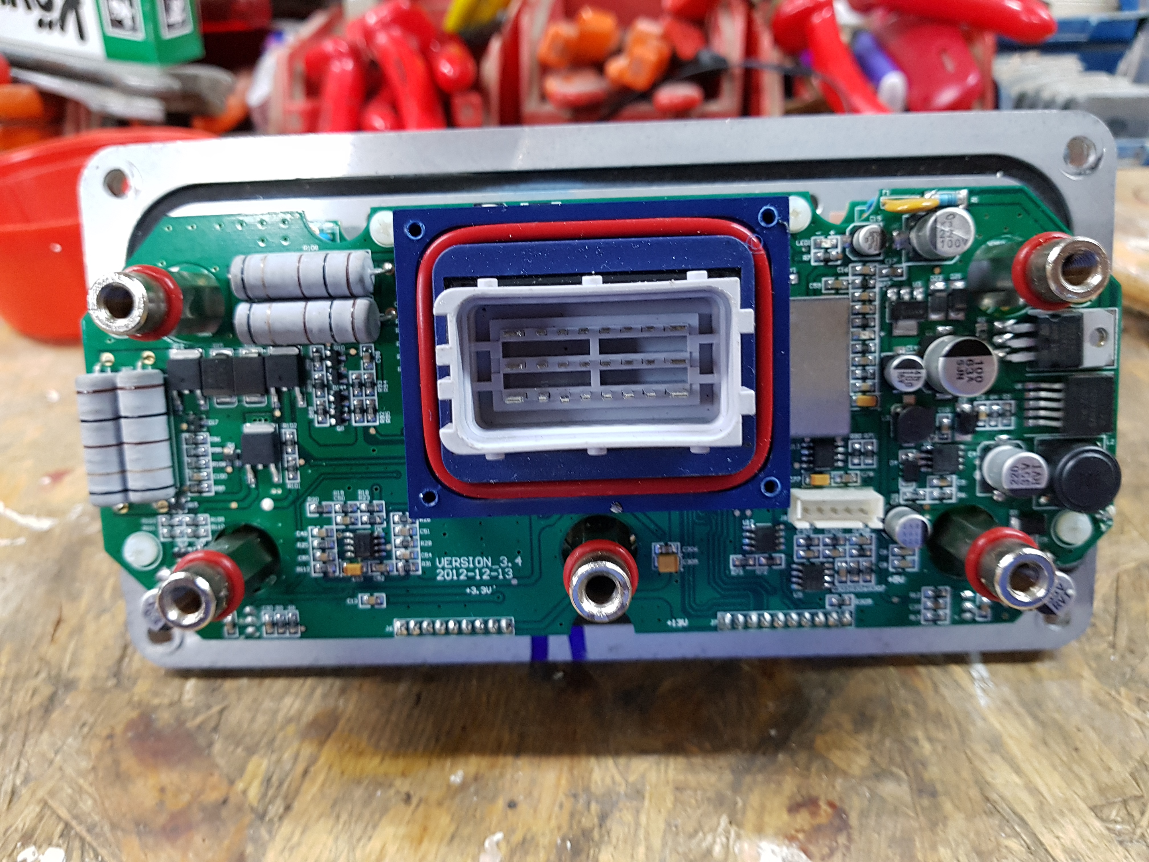

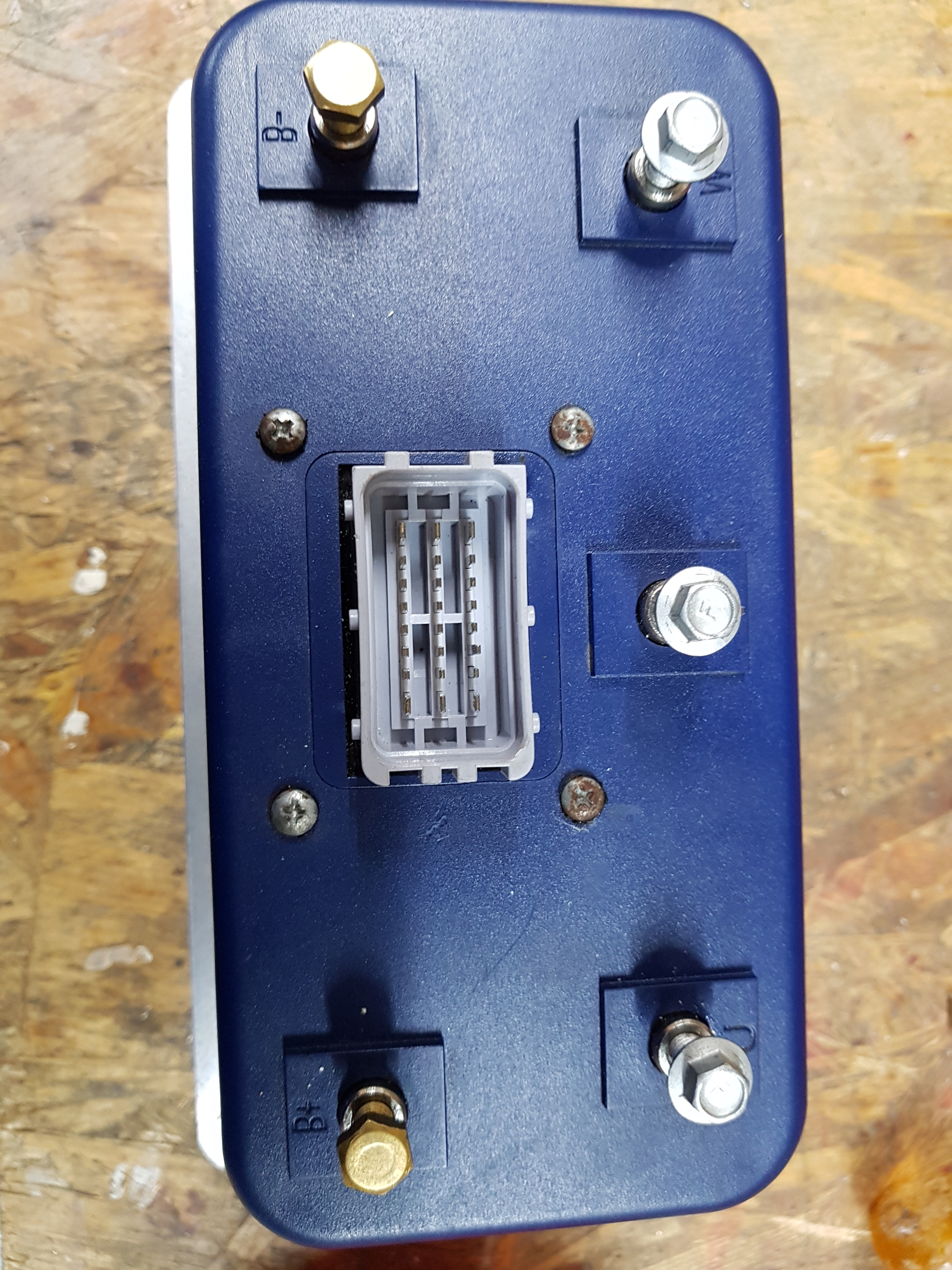

Hier die Bilder.
Der Controller ist nicht der selbe wie ihn Peter51 angegeben hat.

Gehe davon aus, dass proud eagle der Lieferant für den Controller und Motor ist. Der neuere Controller hat 6 dicke Klemmen. Zwischen B+ und B+" kommt eine ANL Sicherung. Der Kreidler Florett Roller stammt wohl aus 2014 und verschwand 2016 wieder vom Markt.'
