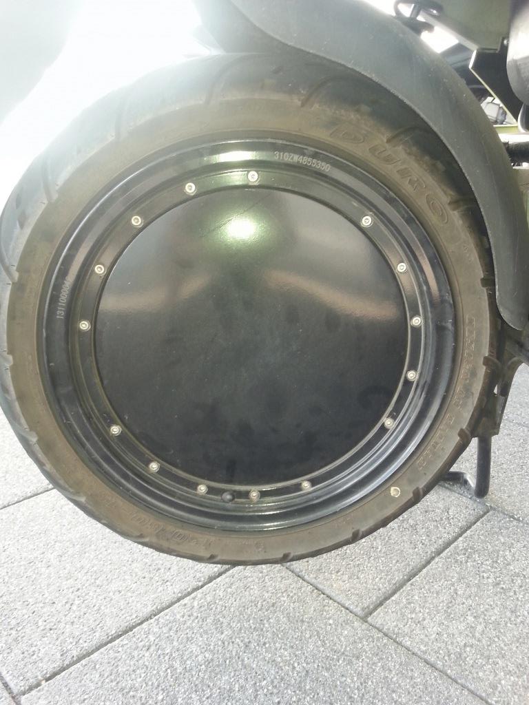

Wie gesagt, der baugleiche E-Max 90s 110s Motor hat einen Schlauch mit Ventil. Das Ventil ist leicht seitlich angebracht, also nur einen originalen Schlauch verwenden und keinen Standardschlauch. Ich habe nie einen Platten gehabt, auch bei 8tsd. km nicht.

Die E Florett hat keinen Schlauch und auch der Schlauch aus der Emax passt nicht, wegen anderem Felgendesign.

Interessante Info. Scheinbar sind die ersten E-Floretts 3.0 mit dem E-Max Motor ausgerüstet worden und die späteren mit Quanshun single-shaft motor. Dieser Motor hat links und rechts Schrauben und die Felge läßt sich komplett vom Motor lösen. Beim E-Max Motor läßt sich nur das rechte Felgenhorn abschrauben.

Seit 2, 3 Monaten fängt das Hinterrad an, Luft zu verlieren. Alle 2 Tage muss ich nachfüllen!
Kennt mittlerweile jemand einen Lieferanten für einen Schlauch mit seitlichem Ventil?
Muss ich für einen Reifen- bzw. Schlauchwechsel nur alle Schrauben auf der rechten Felgenseite lösen?
Muss ich da noch was beachten, oder erwartet mich dann noch Unvorhersehbares?

Genau das mit dem Luftverlieren hatte ich kürzlich auch!
Ich bin dann zu meinem Reifenfritzen gefahren ... und der freundliche Mitarbeiter hatte das Problem schnell identifiziert:
In dem Ventil hatte sich der Einsatz ein klein wenig verdreht. Diesen Einsatz muss man nur mit einem speziellen Stift mit zwei seitlichen kleinen Zapfen einfach wieder andrehen.
Damit war mein Luftverlustproblem in Luft aufgelöst.

Danke für den Tip.
Ich habe gestern das Rad im Wasser gedreht; kein Luftverlust durch den Reifen, die Felge und das Ventil.
Dann habe ich mal die Schrauben auf der rechten Felgenseite nachgezogen; da waren ein paar nicht richtig angezogen.
Ich vermute, die Luft entweicht durch die zusammengeschraubte Felge; irgendwo über den Motor.
Ich beobachte und berichte, ob das Anziehen der Schrauben was gebracht hat.

- Beiträge: 6501
Re: Kreidler E-Florett 3.0 mit 4kW
Das baugleiche E-Max 90s 110s Hinterrad hat einen Schlauch, weil eine Felge mit abnehmbaren Felgenhorn wohl nicht luftdicht ist! Das rechte Felgenhorn läßt sich abnehmen. Die 3 tieferliegenden Schrauben aber nicht lösen (halten den Motor zusammen). Einen passenden Schlauch kann wohl die Fa. Krain in Eitorf liefern......

das Festziehen der Schrauben hat den Luftverlust verringert, aber nicht beendet.
Ich versuch's mal bei KRAIN.
Ein anderer Emax-Händler hatte mir bereits abgesagt, weil der Schlauch als Ersatzteil nicht mehr lieferbar wäre.
Zur Montage:
An meiner Felge gibt es keine 3 tieferliegenden Schrauben.
An dieser Stelle ist eine Lücke im "Schraubenkranz".
Dann gehe ich mal davon aus, dass die Schrauben unterhalb des Felgenhorns sitzen.
