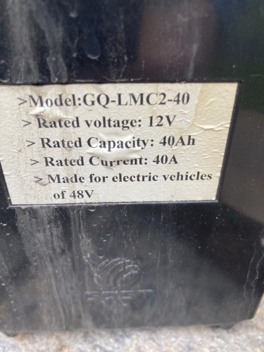

Ich habe hier einen gebrauchten Galactica 2.0 mit dem 3 kW Motor.
Es war schon bekannt, dass die Akkus ein Problem haben.
Ich habe die einzelnen 4 Zellen pro Block durchgemessen.
Das Ergebnis ist, dass in einem Akku die Spannung zweier Zellen unter 2 Volt liegt.
Im Web habe ich nur ein Angebot über 700€ für die Akku Reparatur gefunden. (Kaputten hinschicken, wird repariert und zurück geschickt)
Das ist mir zu teuer.
Frage: Gibt es einen Markt, wo man solche gebrauchten Akkus kaufen könnte?

wenn ich das richtig sehe, sind da in jedem Block 16 Stück pouch-Zellen in LiFePO4 Technologie (LFP) verbaut.
Und jeder Block in 4s4p also 16x 10.000mAh-Zellen die je Block 12,8 Volt Nennspannung und 40Ah Neu-Kapazität hatten.
Die 48 Volt Spannung des Rollers werden also aus ingesamt vier solcher Blöcke geliefert, oder?

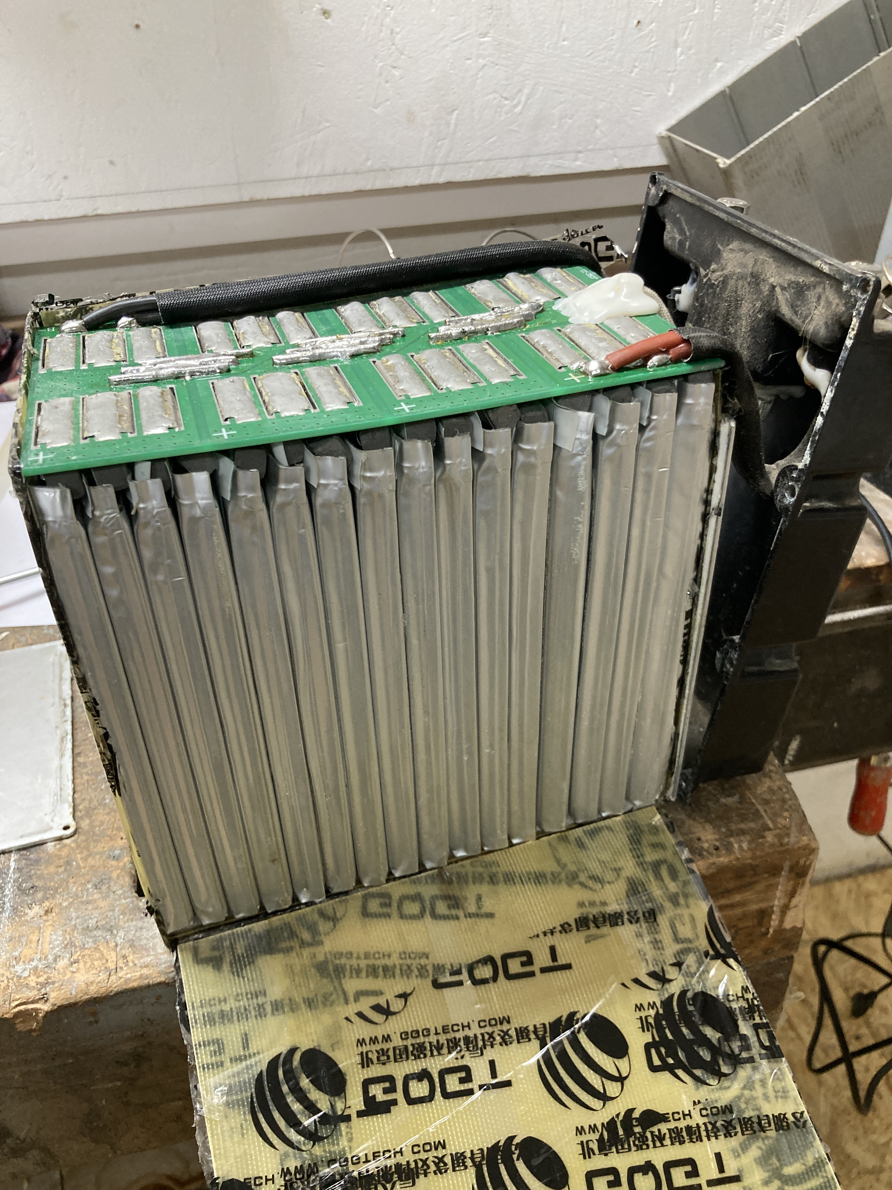

Bevor wir angefangen haben die Blöcke zu zerlegen, wollten wir die Messung über die Diagnosebuchse überprüfen.
Komischerweise zeigten alle 4 Blöcke im geöffneten Pack 3,2 V an.
Die Rätsels Lösung lag unter dem weißen Knubbel auf der grünen Platine. Der blaue Draht war ab.
Neu gelötet, alles provisorisch in den Roller eingebaut und ab auf die Straße
Er läuft wieder.
Gruß Jörg

Mit den alten Zellen eigentlich nicht ungewöhnlich und evtl. wird es nach mehreren Ladungen besser.
Ein 16s LiFePO4-Akku wird aufgeladen bis heran 16x3,65V = 58,4 Volt und liegt nach Ruhezeit voll meist um 16x 3,4xV = 55 Volt die dann mit Nutzung abnehmen bis bis ca. 40 Volt = leer.
Nennspannung (im Mittel) >51Volt unter Last etwa 48 Volt (auf dem Ständer ist aber kaum "unter Last").
Zwei Arten der möglichen Motor-Abschaltung nach ein paar Kilometern fallen mir ein:
A- mit Licht bleibt an: Gesamtakku unterschreitet 42 Volt-Schwelle des Motor-Controllers und dieser stoppt den Motor-Lauf.
B- auch das Licht ist aus: BMS sperrt den Akku-Strom wegen erstem Zellenstrang auf Unterspannung (over discharge).
- Pedator92
- Beiträge: 658
- PLZ: 266
Re: Galactica 2.0 Motorausfall
Am besten jetzt erstmal die Akkus schön lange am Ladegerät lassen damit der die Balanced.
Da könnte man schauen wenn das Ladegerät "grün" leuchtet ob alle Zellen ihre 3,6(5)v haben.
