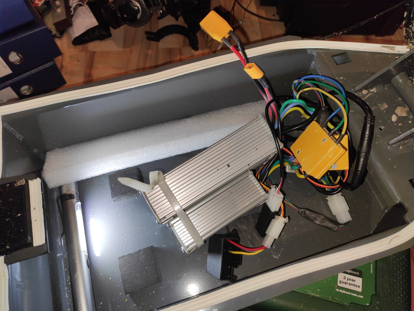

Der Controller ist mit 2 schrauben schon zugänglich.

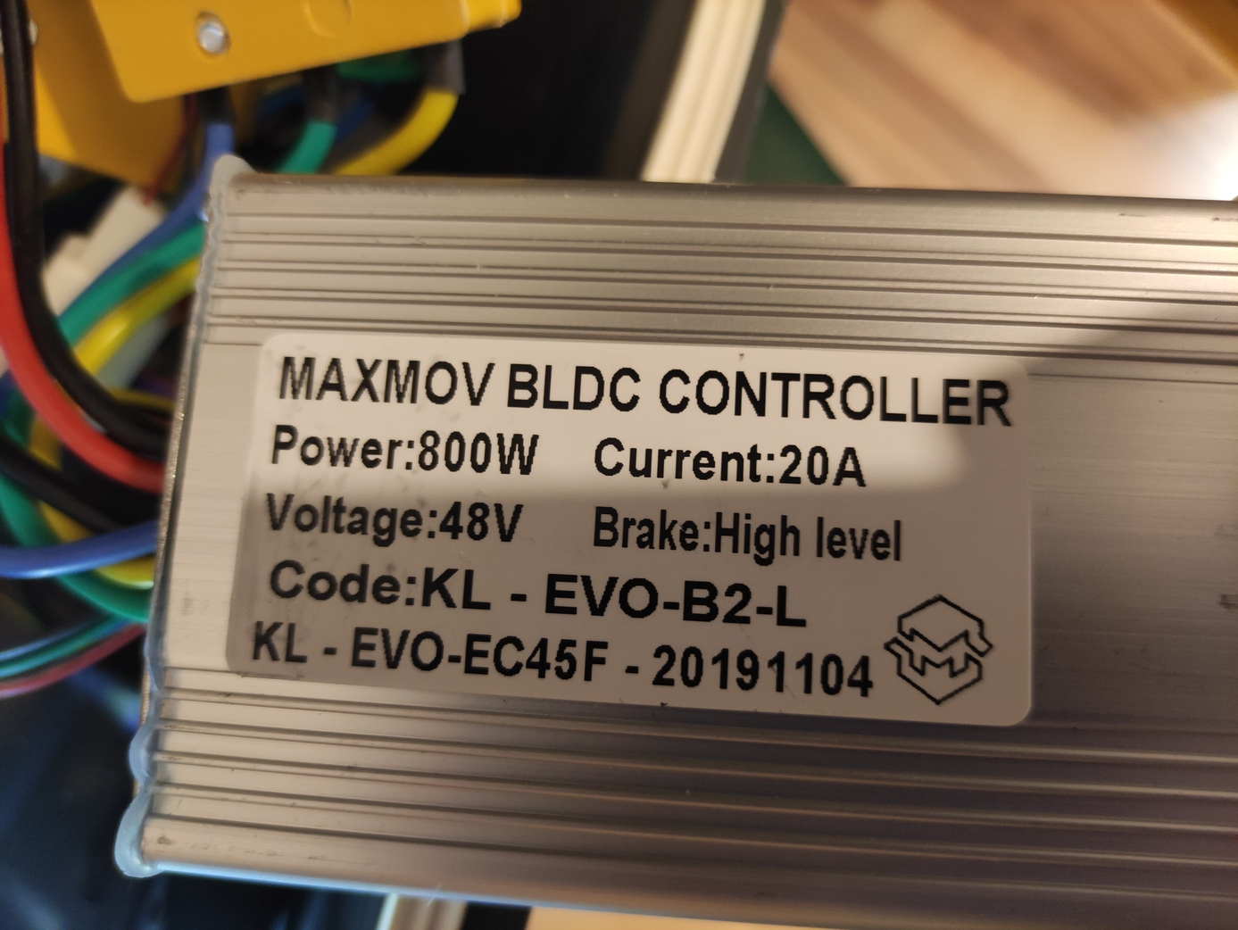

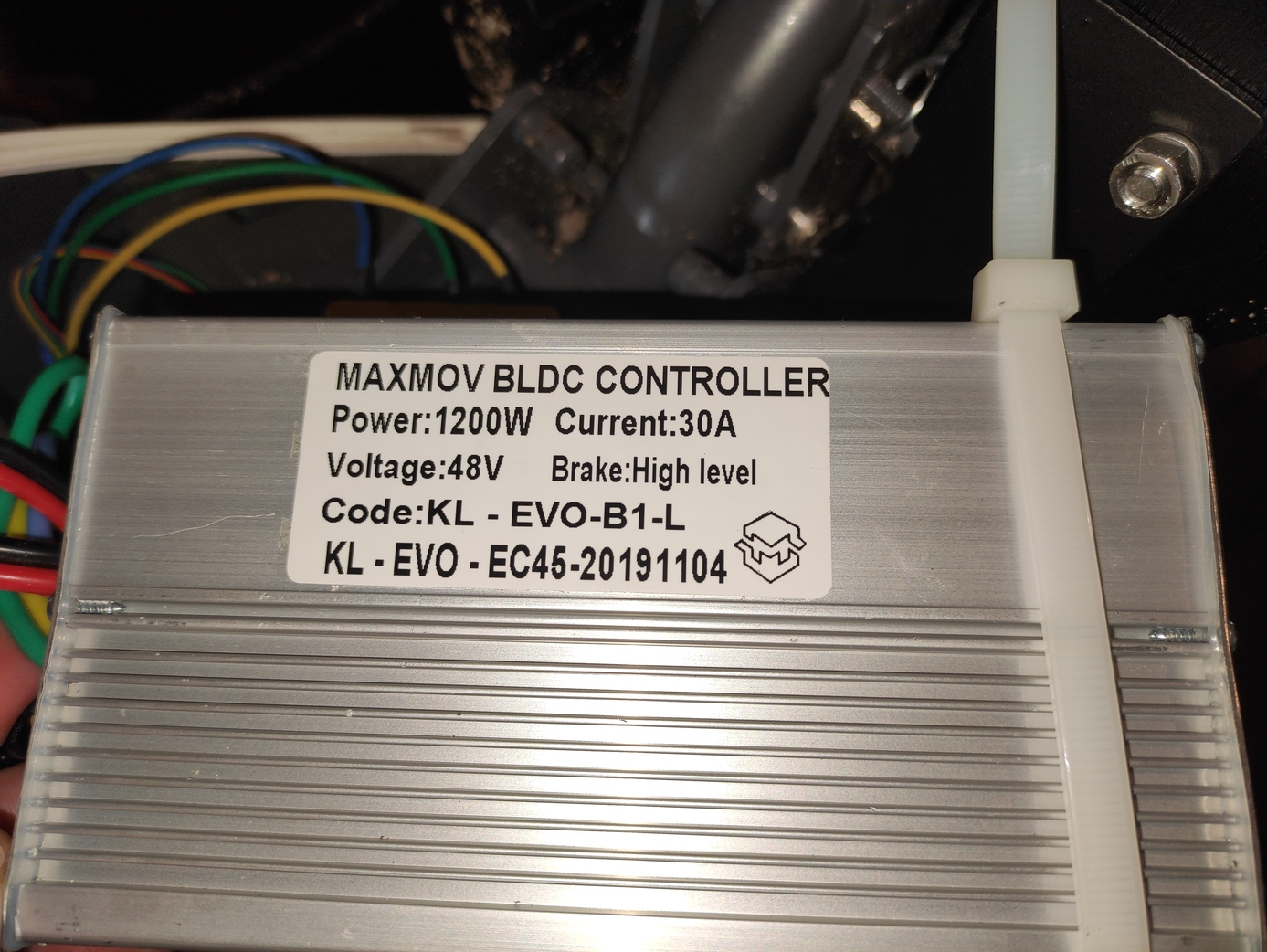

Es ist ein Controller mit 1200W und ein 2ter Controller mit nur 750W verbaut.
Jeweils einer für jeden Motor.
Da ist mir auch klar dass die unterschiedlichen Regler sich dann unterschiedlich fahren lassen.
Neu kosten die Grad mal 30€, echte 2000W wie der Roller eigentlich haben sollte sind es dann ja auch nicht :P
