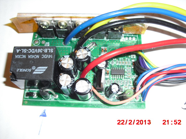

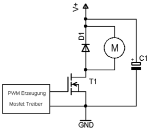

Der DC motor-controller ist wahrlich nicht rostig. Ich würde mir einmal die Dioden anschauen: Eine ist parallel zur Relaisspule und die andere parallel zu den 5 Stück parallel geschalteten MosFets. (Mache Dir aber nicht zu viel Hoffnung, daß du das Ding wieder zum laufen bekommst)

Ja, langen Draht mit einem Seitenschneider durchtrennen und Diode mit einem Vielfachmeßgerät durchmessen. Eine Seite Durchgang, andere Seite sperren. Wenn die Diode in Ordnung ist, kannst Du den durchtrennten Draht wieder zusammen löten.
Versuche einmal einen Haupstromlaufplan zu zeichnen, ja, genau für die dicken Drähte. Was macht das Relais? Steuerspule liegt an 14V oder 36 V? Was macht der Schliesser NO (normaly open) und der Öffner NC (normaly closed).
Was steht auf dem größeren, einzelnen Halbleiter, Festspannungsregler drauf?

Prinzipiell sind die Dioden für ein Funktionieren des Controllers recht egal, die eine wird die Gegeninduktion des Relais abfangen, und tw. haben MosFets schon Schutzdioden integriert. Wenn die ungebremst in Stromflußrichtung geschaltet werden, dann brennen durch und fertig. Trotzdem müßte das Relais auch mit durchgebrannter Diode noch schalten.
Bei dem Controller wird wahrscheinlich der Spannungsregler weggestorben sein und die MosFets (die Diode vielleicht noch als Draufgabe ...). Nur an der Diode herumzustochern ist Quatsch.
