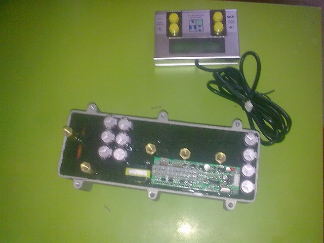

Ich habe da eine frage?Wie kann ich den Controller von max von 25km,h wieder zurück 45km,h drehen und wenn wie bitte da jetzt ein neuer Stecker da ist.

Re: e-max 110s
Der E-Max 110s läßt sich mit einer Setting Box wieder auf 45km/h stellen. Die Setting Box hat der Händler oder kann diese sich beim (ehemaligen?) Importeur MSA Weiden ausleihen. Der Händler sollte auch die neue CoC Bescheinigung für 45km/h besorgen. Funktioniert bei den E-Maxen der Baujahre 2008..2011. Die neueren, orange-schwarz E-Maxe haben einen Sevcon Controller - hier ist ein umparametrieren nicht so ohne weiteres möglich.
