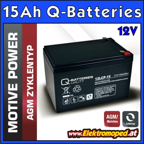

wie wäre es mit denen:
Ihr habt doch in Österreich einen guten Laden für eScooter und Zubehör.

Danke für den Tipp!
Ich fürchte aber, dass diese Akkus zu hoch sind für meinen Roller, laut Datenblatt sind die nämlich 5mm höher. Hab gerade mal in den Roller hineingeschaut und das dürfte da ziemlich knapp werden, ich glaub, dann geht der Deckel nicht mehr zu
Spricht denn was gegen die Akkus von Panasonic?

Die Leistung von dem 300W-Teil sind mir eigentlich mehr als genug, das Ding zieht schon ziemlich ab (für meine Verhältnisse). Ich habe nun die neuen Batterien (Q-Batteries) eingebaut und erstmal einzeln geladen, ging alles problemlos.
Noch eine Frage
Wenn ich nun aber das Ladeteil vom Rollter einstecke (welches beide Akkus laden sollte), leuchtet die LED vom Ladeteil sofort grün, als wären die Batterien voll. Soll ich mir hier eher ein Ladegerät kaufen, mit dem ich die Akkus einzeln aufladen kann?

Wenn Du die zwei Akkus vorher einzeln vollgeladen hast, und dazwischen nicht gefahren bist (das geht nicht so richtig hervor aus Deiner Beschreibung), dann sind die zwei auch in Reihe noch voll, so dass der normale Lader grün anzeigt...
