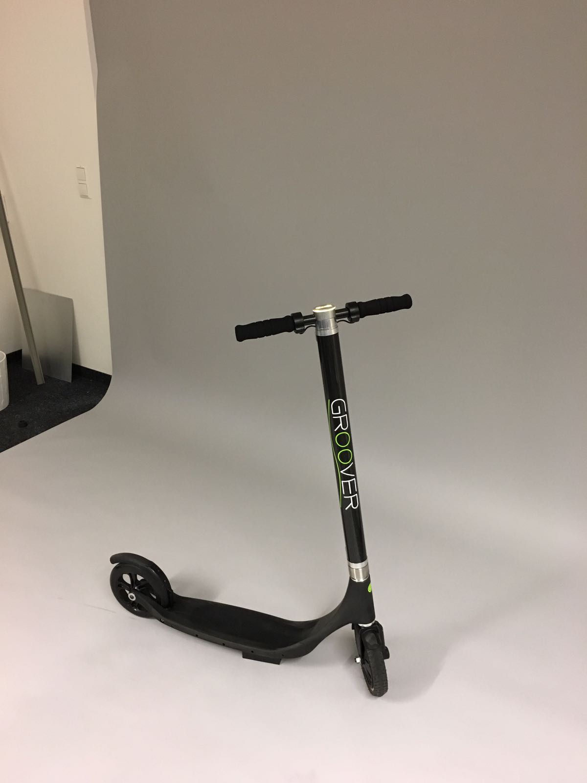

So schaut er aus:

Frontantrieb?

ja ist ein Frontantrieb, weil:
1. Das Trittbrett ist federnd und es sollen keine Kabel sichtbar sein. Würden wir hier Leitungen durchziehen könnten diese Beschädigt werden
2. Bei glattem Untergrund ist das Sicherer und einfacher zum fahren.
