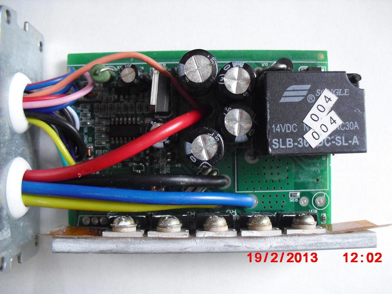

ein Bild davon

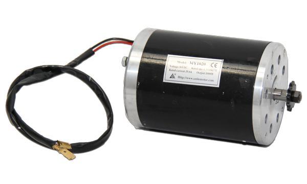

hast du einen 36V 1000W BLDC Motor oder einen DC Motor? Ich zähle nämlich nur 5 MosFets. Das Relais bewirkt wohl die Softladeschaltung (überbrückt bei EIN einen Widerstand).
Das beste ist, du schickst deinen Controller an gerri und der repariert ihn dann.....

Servus, ist ein DC Motor
das Relais schaltet nach der Verpolung nicht mehr.
Motor 36 V 1000 Watt.jpg (17.55 KiB) 3774 mal betrachtet

Vielleicht ist auf dem DC Motor-Controller ja noch ein Typenschild? Zum Trost ein DC Motor-Controller ist preiswerter als ein BLDC Motor-Controller. Schaltplan für deinen defekten DC Motor-Controller wird es nicht geben. Ebenso wird die Ersatzteilbeschaffung Relais, Kondensatoren und vielleicht Halbleiter schwierig werden. Fazit: 20 Euro in die Hand nehmen und neu kaufen.

Peter51 hat recht. Dein Controller sah nicht mehr sooo gut aus. (Korrosion)

wo ist der Regler rostig ?
