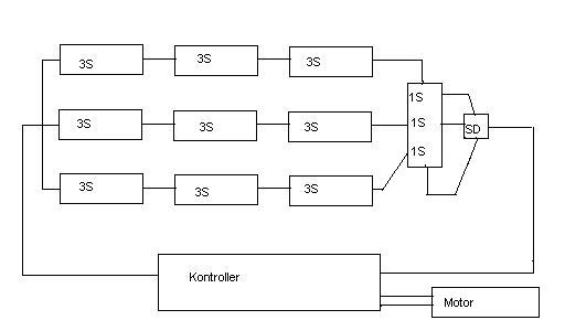

Also einige Links zu Produkten die ich weiter ober erwähnt habe, findet man hier viewtopic.php?f=3&t=1514 in Beitrag 7. Wie man Parallel und mit dem Balancer Akkus lädt liest man hier: https://sites.google.com/site/tjinguyte ... l-charging .Ein bürstenloser Motor mit 550W und Wirkungsgrad von 92% (wahrscheinlich aber nur ein Peak und kein Plateau) für 14€ sieht man hier http://www.bungymania.com/imageshome/in ... php?id=121 (die ganze Auswahl hier http://www.bungymania.com/bmdb.php ) , wo er zu kaufen wäre weiss ich aber nicht, vergleichbares findet man aber bestimmt.
Weiter sieht man hier ein Bild meiner Vorstellung eines Lipo-Akkus: Dazu braucht man 10 B-Grade 3S-Akkus, wovon einer in im Betrieb als 3*1S-Akkus benutzt wird, wobei die 3 Zellen parallel geschaltet werden, aber zum Laden wieder miteinander verbunden werden, und mittels des immer noch intakten und gemeinsamen Balancer-Kabels als ein normaler 3S-Akku geladen wird. Die durchtrennten Kabeln zwischen den 3 Einzelzellen sollten bei diesem Manöver nur wenig verlängert werden, um es beim ursprünglichen Innenwiderstand zu belassen, da meine Theorie sowieso etwas gewagt ist. Dieser "gesplitete" Akku befindet sich rechts im Bild. Noch weiter rechts wird nur noch eine Schottky-Diode (SD) abgebildet... Der Grund fürs "Spliten" eines 5Ah 3S-akkus in 3 1S-Akkus ist, daß dieser 3S nur 8,8€ kostet während 3 1S-Akkus mit 5Ah 33€ kosten, und ich will mich ans Prinzip des minimalen Budgets halten, für einen HiTech-Akku der immerhin 60-Entladecyclen bei kostanten 300 Ampere aushalten sollte... Erfahrungsgemäß bin ich aber nicht bei 300A, sondern bei max 15-20A laut Monellos Beitrag-1 viewtopic.php?f=3&t=1036 für seinen 800W-starken Scooter. Übrigens dieser ist der fragliche Akku: http://www.hobbyking.com/hobbyking/stor ... ttery.html
Sonst möchte ich das dies ein Akku-Thread wird, und kein Rolektro-Thread, deswegen werde ich in diesem Thread nix mehr hinzufügen, nach diesem einen Posting, das der Vollständigkeit halber geschrieben wurde, und von dem ich hoffe etwas Licht gebracht zu haben, so daß man diesen Thread schliessen kann.

Re: 12v-Blei mit 11,1VLiPo ersetzen, aber wie???
Hallo hiliagusta,
LiPo sind uralt Technologie. Du solltest dich um einen LiFePo4 Akku umsehen. Die Spannung pro Zelle ist 3,3 Volt das sind bei vier Zellen 13,2 Volt. Passt also genau. Außerdem hält der Akku 1500 bis 2000 Zyklen bei einer Restleistung von 80% aus.
Ich habe so einen Akku mit 48V und 15Ah auf meinem Guewer E-Scooter ZWD306 350W in Verwendung. Die Reichweite hat sich gegenüber dem 48V 12Ah Blei Gel Akku verdoppelt.
