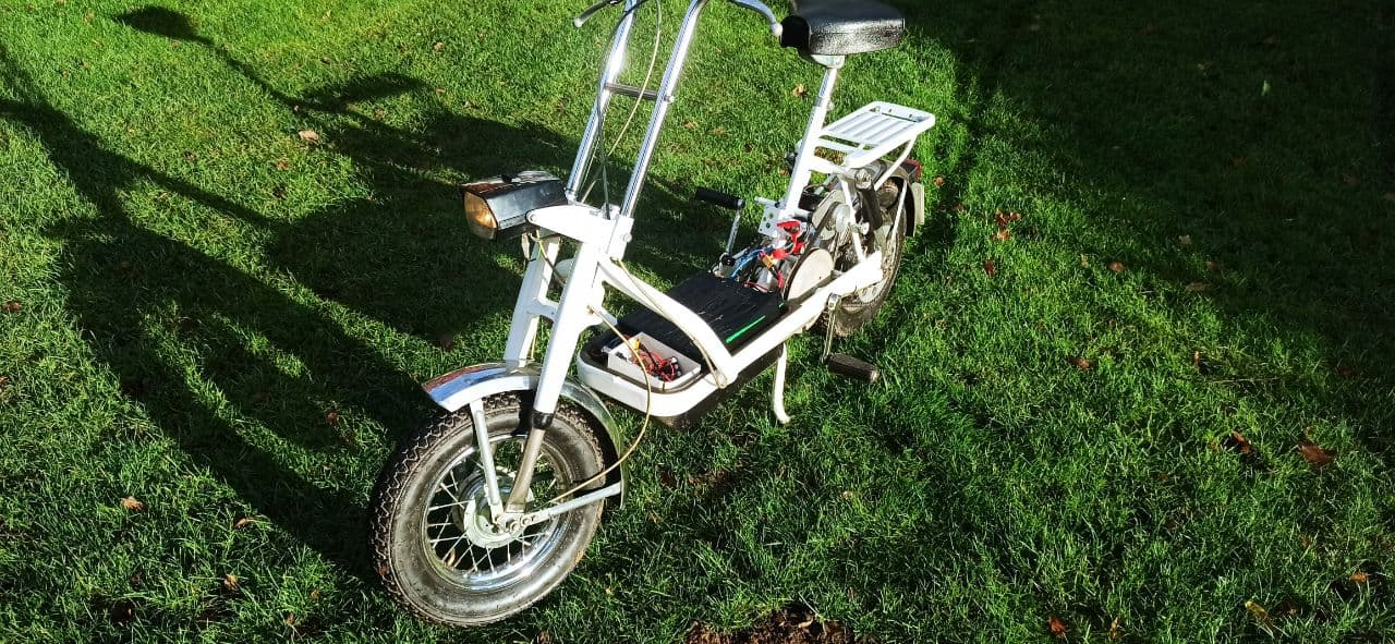

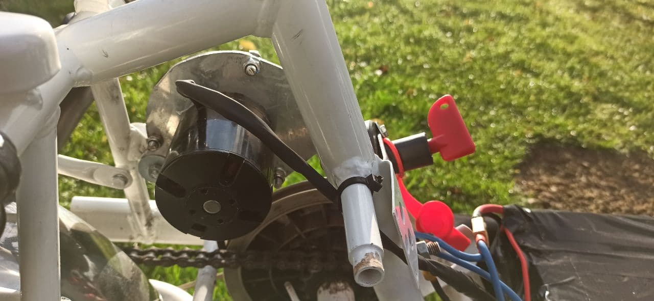

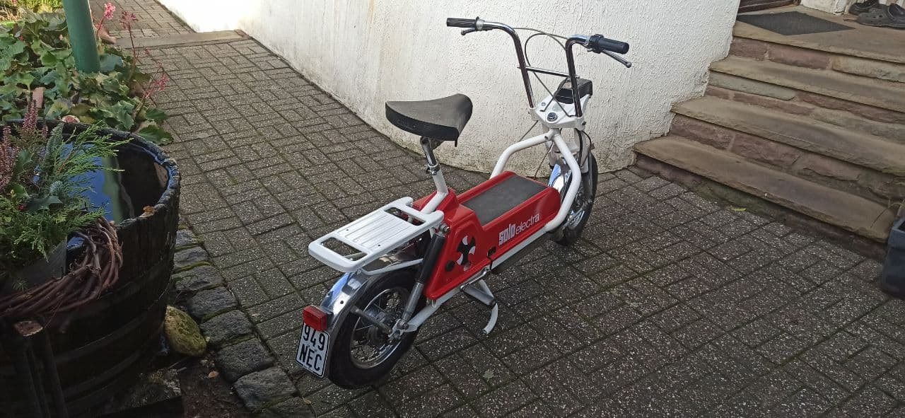

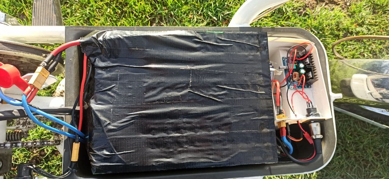

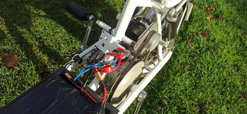

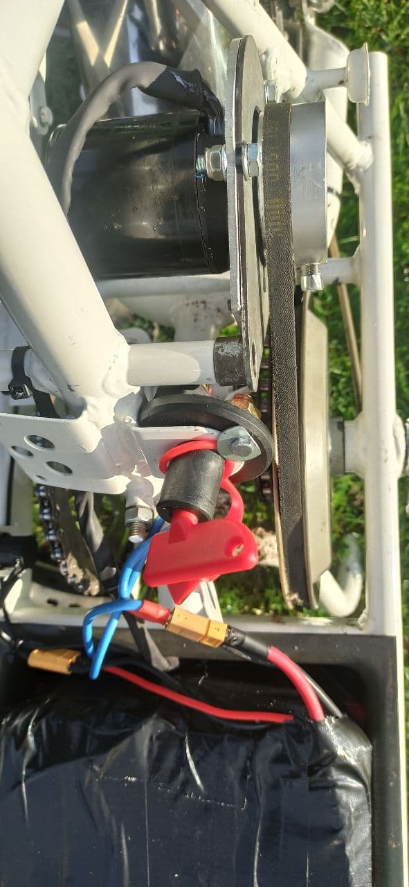

Ich bin Max, 17 Jahre, und habe in den letzten Wochen meine erste Solo Electra aufgebaut.
Ich wollte dabei, dass sie von außen unscheinbar und orginal scheint, innen aber ordentlich was zu bieten hat.
Da der orginale Motor leider hin war habe ich mir eine Alternative gesucht.
Jetzt ist ein Chinesen Bürstenloser Motor mit etwa 3KW und 120KV verbaut.
Zudem wurde natürlich auf Lion Batterien umgebaut. Aktuell sind 260 alte Laptop Zellen verbaut (10s 26P = 36V)
Die Beschleunigung ist echt überwältigend. Kein Vergleich zum Orginal oder alten 2Taktern....
Reichweite sind bei uns im bergischen Land realistisch so 50-60km.
Schaut euch gerne einfach mal die Fotos an. Falls jemand ähnliches plant gerne mal eine Nachricht schreiben!

Das gefällt mir richtig gut. Was ich früher mit der Feile am Pyramidenkolben war, bist Du in der Elektrik.
Gut finde ich das Recycling von Laptopzellen und die wirklich gelungene Restauration der Originalteile.
Natürlich gibt es Fragen:
- hast Du ein BMS verbaut? Und auch die Zellen vorher selektiert? Das wäre für mich der wichtigste Punkt, weil LiPo und Brandgefahr ...
- entspricht das Fahrzeug noch so ungefähr der Mofageschwindigkeit? Btw würde ich das Kennzeichen auf den Fotos hier unkenntlich machen.
- Controller / DC-Wandler /Ladegerät aus chinesischer Quelle?
So ein paar technische Infos sind hier im Forum immer interessant.
