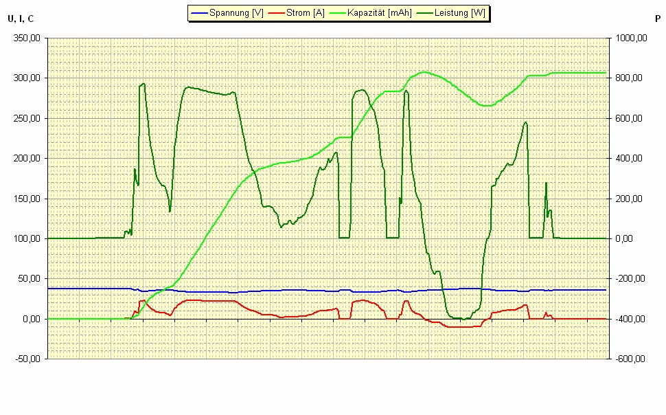

Seit kurzem beschäftigt mich, ob ich nicht meine Li-po-Modellbau-Akkus verwenden könnte. Ich habe einmal eine Testfahrt mit 9S 4300mAh gemacht und aus Interesse dabei Strom, Spannung und Leistung gemessen. Ich wollte wissen ob der "China-Roller" wirklich 800W (Leistungsaufnahme) hat und wieviel Ampere er bei meinen Bergauffahrten zieht. Das ist ja besonders zur Bemessung der Akkus wichtig um sie nicht zu schädigen.
Ich habe mich für 9Zellen entschieden weil ich bei 10Zellen die Sorge einer Überspannung für Regler oder Motor habe.
Bei 9Zellen bleibe ich lt. nachstehender Grafik immer knapp unter 40V. Zu meiner Freude leistet der Roller tatsächlich annähernd 800W. Der Strom geht dabei nie über ca. 25A.
Frage 1.) Könnte ich auch 10 Zellen/ a mit max. 4,2V (Summe immer deutlich über 40V) nehmen ohne den Motor zu überlasten oder den Regler zu schädigen?
Frage 2.) In meiner Aufzeichnung sehe ich dass der Regler beim bergabfahren 10A in den Akku entlässt :shock: .. kann das sein?
Mein heutiger Ausflug lässt mich die Fragen wie folgt beantworten und es würde mich Eure Meinung dazu interessieren:
Nach einer längeren bergabfahrt mit voll geladenem Akku hat mein Roller das Gas im unteren Bereich nicht mehr ordentlich angenommen. Einmal in Schwung hat wieder alles funktioniert. Ich dachte sofort an den Regler, dass er schon so früh den Geist aufgibt.
Nachdem ich aber den Berg hinauf wieder nach Hause gefahren bin wollte ich gleich nachsehen was los ist, aber das Phänomen war weg.
Meine Einschätzung: Beim 10Minuten langen bergab fahren hat der Regler den vollen Akku weiter mit 10A geladen. Dadurch könnte der Akku eine zu hohe Spannung bekommen haben wobei dann der Regler nicht mehr ordentlich funktioniert. Nach der Bergauffahrt war der Akku wieder im "normalen" Bereich und alle passt wieder.
Frage 3.) Zerstöre ich mir auf Dauer nicht jeden Akku welcher keine 10A Ladestrom verträgt oder jeden Akku welcher mit 10A überladen wird (Stichwort Ausgasung von Bleiakkus)?
Danke schon mal vorab für Euer Interesse und Eure Beiträge :P

Die normalen Lipos sind ja gerne kleine Feuerteufelchen - von daher würde ich keine normalen Lipos nehmen, sondern LiFePo4. Das erst einmal als Vorbemerkung.
Einen Bleiakku 12V ersetzt man durch 4 mal LiFePo4, das kommt spannungsmäßig ziemlich genau hin. Bei 36V Nominalausstattung also 12* LiFePo4 (z.B. Headway-Rundzellen). Sollte man wieder besserem Zuredens doch LiPos nehmen, sind die ca. 4.2V pro Zelle zu beachten. Insgesamt sollte man auf nicht mehr als 43.2V kommen (3* 14.4V).
Dein Controller hat anscheinend eine Rekuperation, d.h. Wiedereinspeisung von Energie im Leerlauf. Von daher kann Deine Beobachtung stimmen, dass der Controller bei Überspannung abschaltet. Für Deine 9 Lipos heißt das also, dass die spannungsmäßig zusammen locker mehr als die 43.2V zu verknusen hatten, wobei ich damit wieder beim Thema Feuerteufelchen bin. Alternativ kann es sein, dass die Akkus soweit leer waren, dass sie bei entsprechender Belastung nicht mehr genug Spannung aufgebracht haben.
Wie dem auch sei, bei Reku empfiehlt es sich, die Zellen zusätzlich per Balancer gegen Überspannung zu schützen.

Da das Ruckeln doch wieder aufgetreten ist, auch bei nicht voll geladenem/überladenem Akku, bin ich der Sache nachgegangen. Das Ruckeln kam nur im Eco-Mode. Das es am Regler lag konnte ich vermuten, doch können es ja auch die Zuleitungen zum Regler sein 8-) ... und so war es auch. Bei genauer Kontrolle der Kabeln habe ich gesehen, dass eines (zum Eco-Schalter) keinen guten Kontakt mehr hatte.
Nun passt wieder alles und funktioniert einwandfrei.
Dass der Regler aber einem voll geladenen Akku bei Bergabfahrt dennoch 10A reinschießt bleibt aber unverändert. Auf Dauer bestimmt nicht gut.

Schön, dass Du den Fehler gefunden hast. Immer gut, wenn man sich zu helfen weiß, mit Händlersupport ist es ja üblicherweise nicht weit her.
Nun zu den 10A Reku und anderen Rollern:
- die kleineren Scooter haben ja zumeist Bleiakkus (=Verschleißteile), da sind die 10A Spitze und mal überladen nicht ganz so dramatisch (weil ja Verschleißteile)
- bei den größeren Rollern haben die Zellen zumindest 40Ah oder mehr, 10A Reku sind also nicht ganz so gravierend
- viele Roller bzw. Scooter haben nicht mal Reku
- teilweise ist die Reku "weicher" eingestellt, die Umbauspezis hier, die mit Kelly-Controllern arbeiten, bevorzugen eher geringe Reku
- mittlerweile haben die meisten Lithiumroller zumindest eine Balancerlösung, so dass ein Überladen durch Reku nicht (in schlimmen) Umfang auftreten sollte
Falls die 10A doch zu kritisch sind bei Deiner geplanten Konfiguration:
- entweder mit fetten Dioden arbeiten
- falls machbar, einen Freilauf integrieren
- feste Balancerinstallation vorsehen

Deine Grafik finde ich sehr interessant und aufschlussreich. Die Zeit-Achse müsste noch beschriftet werden und die Motordrehzahl wäre noch nützlich. Wie hast Du praktisch den Strom gemessen und aufgezeichnet? Hast Du die Sicherung als Shunt genutzt?

Harry hat geschrieben:Deine Grafik finde ich sehr interessant und aufschlussreich. Die Zeit-Achse müsste noch beschriftet werden und die Motordrehzahl wäre noch nützlich. Wie hast Du praktisch den Strom gemessen und aufgezeichnet? Hast Du die Sicherung als Shunt genutzt?
Servus Harry!
Vielen Dank auch für Dein Interesse!
Die Zeitachse ist leider beim Konvertieren der Grafik verloren gegangen. Es sind aber exakt 3Minuten aufgezeichnet. Mein Messgerät kann Ströme bis 80A aufzeichnen und hat einen eingebauten Shuntwiderstand. Ja, die Drehzahl wäre auch interessant, doch habe ich keinen Drehzahlsensor (nur einen optischen welcher zB einen Propeller im Gegenlicht messen kann).
Mein Messgerät habe ich direkt an (zw.) die Akkuleitung gehängt um zu messen was mit dem Akku passiert.
