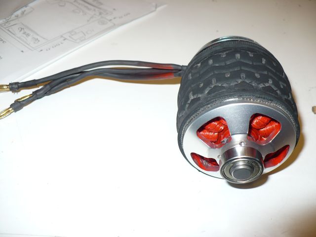

Motor: Turnigy SK3 6463, 18Windungen im Stern verschaltet, 110KV, aus Friction-Drive-Projekt übrig :) (siehe unten)
