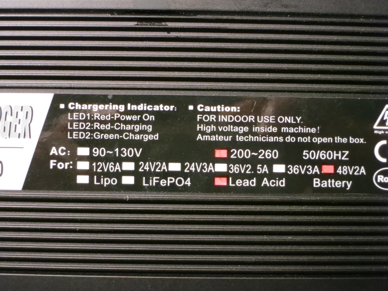

Re: Ladegeräte tauschen ?
Ist das nur ein Tippfehler von dir oder ist dieses Netzteil tatsächlich nur für eine Netzspannung bis 130 V gedacht??6B:
AC 90-130 V - 50/60HZ
Das war kein Tippfehler, sondern nur den falschen Aufdruck ausgewählt.
Nur rot ist gültig.
Nur rot ist gültig.
Gruß Harry

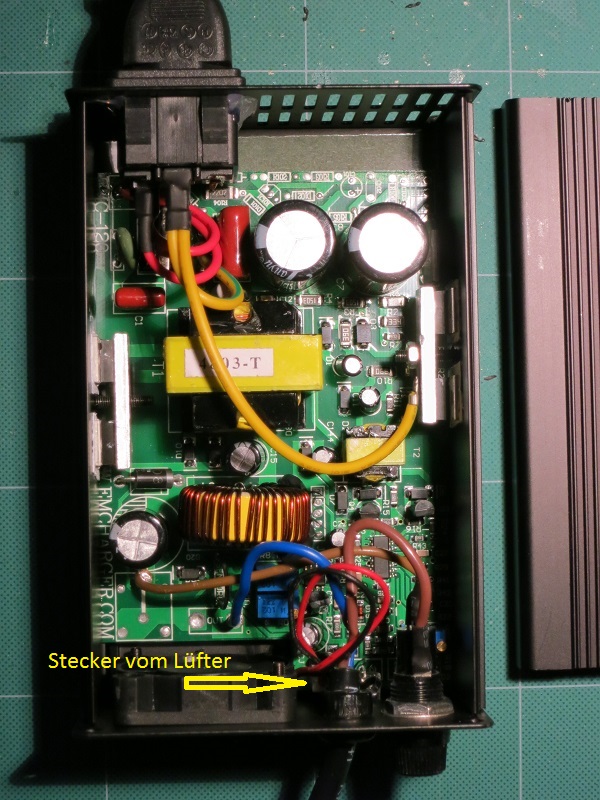

Hallo EmW,
wenn dich das Lüftergeräusch des Ladegerätes stört, dann ziehe einfach den Stecker vom Lüfter ab.
Die Leistungshalbleiter sind mit Wärmeleitpaste am Alu-Gehäuse angeschraubt und werden dadurch die Wärme gut los auch ohne Lüfter.
Nur bei der 6A-Variante wird der Lüfter gebraucht, bei unseren 2A ist er überflüssig.
Gruß Harry
Hallo Harry,
ich hätte mich nicht getraut, den Deckel aufzuschrauben. Interessanter Einblick ist das.
Der Lüfter schnauft nun seit einigen Tagen und seither funktioniert auch das Ladegerät nicht mehr.
Das Gerät lädt den Akku nur noch teilweise und hört dann mittendrinn auf.
Kann man das erklären ?
Grüsse
EmW
Hallo EmW,
Dein Ladegerät ist in dem Fall eindeutig defekt.
Bei dem Fehler haben deine Akkus wenigstens keinen Schaden genommen.
Mein Ladegerät hat nicht auf Ladeerhaltung umgeschaltet als der Akku vollgeladen war, sondern munter weiter geladen.
Ich habe eine eMail an S&S mit der Fehlerbeschreibung geschickt, und auf Gewährleistung ein neues Ladegerät zugeschickt bekommen.
Gruß Harry
