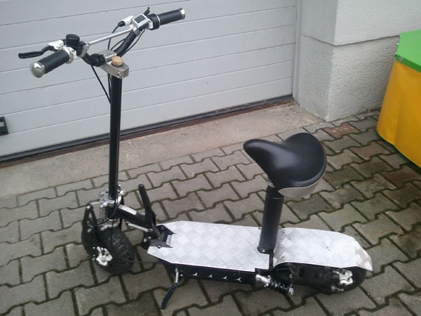

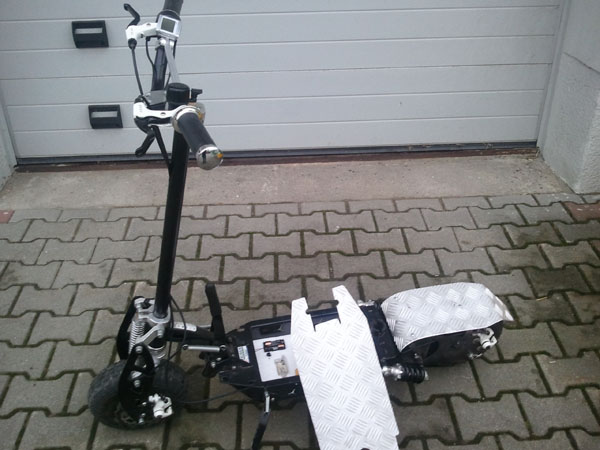

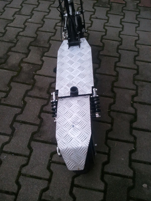

Der Elektroscooter wurde von mir komplett entkernt. Weitere Verwendung bestand lediglich für den Rahmen samt Klappmechanismus, die Felgen mit Luftreifen sowie die Bremsscheiben der Rest musste weichen. Zu den verbliebenen Stücken gesellten sich folgende Modellbau- und Elektroscooterteile.

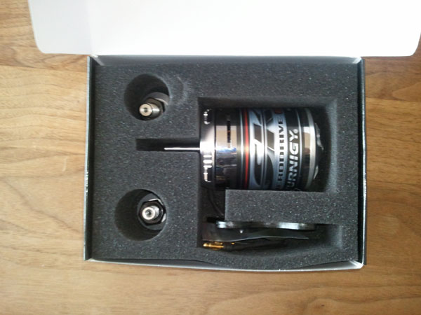

1. Motor Turnigy Aerodrive SK3 - 6374-168kv

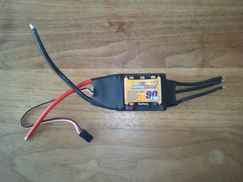

2. Controller Hobbyking SS Series 90-100A ESC

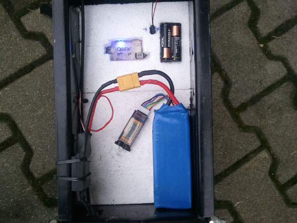

3. Akku Turnigy 5000mAh 6S1P 22,2V 25C LIPO Pack (VORSICHT: Brandgefahr)

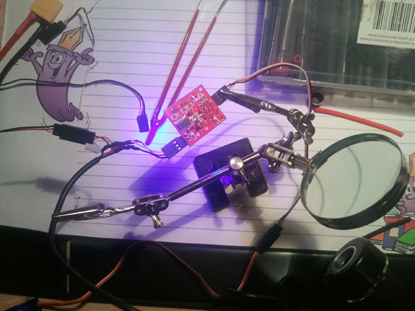

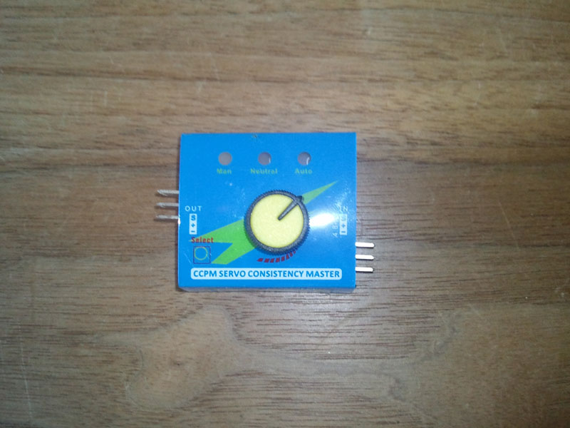

6. Servotester HobbyKing Servo Tester

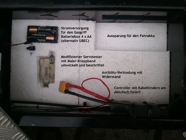

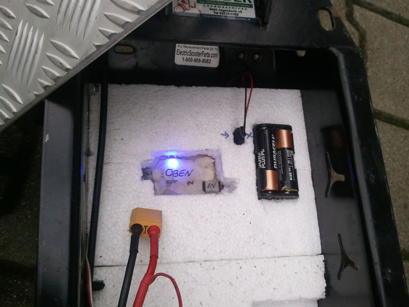

Der Zusammenbau der einzelnen Komponenten gestaltet sich relativ simpel, vorausgesetzt man verfügt über das richtige Werkzeug. (Lötkolben etc.)

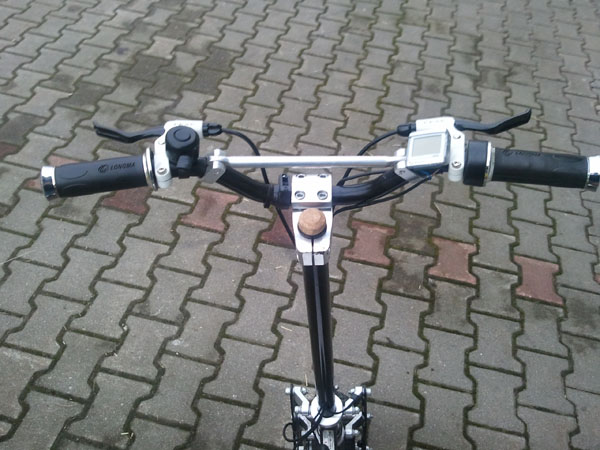

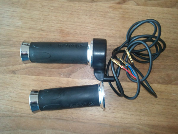

Ein handelsüblicher Dreh-Gasgriff wie man ihn von diversen Elektroscootern kennt, lässt sich leider nicht ohne weiteres an einen Modellbaucontroller anschließen. Dieses Problem löst man indem man einen sogenannten Servotester zwischen beiden Teilen einfügt. Dafür muss der Servotester geringfügig modifiziert werden. (siehe Bilder)
Für die Haltbarkeit des Controllers beziehungsweise der Steckverbindungen an sich ist es vorteilhaft irgendwo im Hauptstromkreis eine sogenannte Antiblitz Verbindung zu schaffen. Grundsätzlich wird gesagt, dass Antiblitzstecker ab einer Akkukapazität von 4S sinnvoll sind darunter ist der Funke der beim Schließen des Stromkreises entsteht weitestgehend harmlos. Da es verschiedenste Ausführungsarten solcher Antiblitz-Steckverbindungen gibt empfiehlt es sich danach zu googeln und diejenige auszuwählen die man persönlich favorisiert.
Laut User-Kommentaren auf Hobbyking sollte man tunlichst vermeiden den verwendeten Hobbyking SS 90-100A Regler mit Akkus jenseits der 3S zu programmieren, da er sonst extrem heiß wird und wohl schon des Öfteren abgeraucht sein soll. Hierfür kam kurzerhand ein 2S1P Akku zum Einsatz.
Schwierig wurde es erst wieder beim Antriebsstrang. Als fixe Vorgabe hatte ich hierfür meine gewünschte Endgeschwindigkeit von ca. 25 km/h, die Motordrehzahl 168 kv den sowie Reifenumfang von ca. 805 mm.
Betriebsspannung: 6S Lipo = 6 x 3,7 V = 22,2 Volt (voll aufgeladen max. 25,2)
Motordrehzahl: 168 kv = 168 * 22,2 = 3.730 Umdrehungen pro Minute
Wunschgeschwindigkeit: 25 km/h = 416,67 Meter pro Minute
Berechnung: 416,67 m/m : 0,805 m (Reifenumfang) = 517 Umdrehungen pro Minute
Übersetzungsverhältnis: 3.730 : 517 = 7,2 : 1 (ohne Last)
Letztendlich wählte ich ein Ritzel mit 11 Zähnen und ein Zahnrad mit 80 Zähnen. Die Übersetzung entspricht somit 7,3 : 1. Am Zahnrad mit 80 Zähnen ist ein Freilauf montiert.
Da das serienmäßige Zündschloß bei meinem Scooter nicht mehr vorhanden war habe ich das Lenkrohr mit einem Sektkorken verschlossen.

Einige Sachen wie beispielsweise das Alu-Blech für die Akkufachabdeckung wurden mir kostenlos überlassen.

1. Geschwindigkeit: ca. 27 km/h auf ebener Straße gemessen mit Fahrradtacho
Körpergröße: 175, Gewicht: 70 kg, Akku: 6S, Übersetzungsverhältnis: 7,3 : 1
2. Reichweite: ca. 6 km
Auf asphaltierter Straße, mit diversen Steigungen, Außentemperatur: 16-24° Celsius, Akku 6S1P 5000mAh, Restspannung pro Zelle ca. 3,6V
3. Kraft: Außergewöhnlich - Selbst bei massiven Steigungen bricht die Geschwindigkeit kaum ein. (22-23 km/h) Definitiv kraftvoller als mein Mach1 6B mit 48V.
4. Gewicht: ca. 24,5 kg fahrbereit mit Sitz
5. Beschleunigung: gut sobald etwas Fahrt aufgenommen wurde
6. Steigfähigkeit: Bergziegenartig - Ne im Ernst der Scooter schafft selbst extreme Steigungen mit einer Geschwindigkeit von rund 20 km/h.
Anmerkung: Aus dem Stand beschleunigen ist nicht möglich – dafür wurden Hallsensoren benötigt. Derzeit stoße ich mich ab und gebe anschließend behutsam Strom (Gas). Da der eingesetzte Controller hauptsächlich für Fluganwendungen bestimmt ist, eignet er sich denkbar schlecht für die Beschleunigung aus dem Stand. Grund bei Modellflugzeugen gibt es beim Starten kaum bis keine Last, es muss lediglich der Propeller in Bewegung versetzt werden. Vermutlich würde sich hier ein Controller der in Modellautos eingesetzt wird deutlich besser schlagen. Das habe ich bislang jedoch nicht getestet.
7. Fahrverhalten: Sehr gut. Sogar mit lediglich einer Hand am Lenker ist der Scooter problemlos fahrbar. Dass das nicht selbstverständlich ist weiß jeder der einen Mach1 oder Forca etc. sein Eigen nennt. Gewöhnlich tendieren derartige Scooter dazu mein Geben eines Abbiegezeichens unkontrollierbar zu werden. Dieser hier nicht obwohl ich keine Ahnung habe warum das so ist. Aufgrund des geringen Fahrzeuggewichtes haben die Bremsen leichtes Spiel, sie verzögern den Roller zügig und zuverlässig.
8. Ausmaße: ca. 120 x 55 x 110 cm bzw. 120 x 55 x 45 cm (zusammengeklappt)

Programmierkarte für Laien oder Bekannte die mit Controllerprogrammierung Erfahrung haben.

9. Gasgriff 08,00 €
10. Servotester 02,00 €
11. UBEC 07,50 € (alternativ Batteriebox 4 x AA)
12. Wattmeter 21,00 €
13. Stecker 10,00 € (XT90 und 4mm Goldkontakt)
14. Lipowächter 07,50 €
9. Kosten: ca. 400 €

Konnte nicht wiederstehen den Scooter mit einem anderen Regler und höherer Akku-Spannung zu testen.
Deshalb habe ich mir relativ günstig für 20€ folgenden Regler besorgt Hobbywing Platinum 70AHV. Dieser verkraftet zwar bis zu 12 Lipozellen in Serie also 50,4V bei Maximalladung (12*4,2V) in Punkto Stormstärke ist jedoch bei 70A Schluß (laut Datenblatt 105A Spitzenbelastung bis zu 10 Sekunden).
Das 70 Ampere für den gewünschten Einsatzzweck zu wenig sind war mir bereits von vorne herein klar. Bei starker Beschleunigung liest mein Wattmeter mit dem bisher verbauten Regler bis zu 98A Spitze, dennoch war der Reiz an der Sache größer und ich bereit 20€ auszugeben.
Gesagt getan, den Regler bestellt und knapp eine Woche später erhalten. Nachdem ich den Regler erfolgreich ausgetauscht und den Akku auf 10S erweitert hatte ging es auf die erste Probefahrt. Im Wissen um die begrenzte Stromstärke die der Regler verkraftet habe ich nur sehr behutsam beschleunigt. Das Ergebnis war eine Spitzengeschwindigkeit von nun Sage und Schreibe 46 km/h, doch bereits bei der zweiten geplanten Probefahrt mit neu geladenen Akkus wurde ich etwas zu unachtsam und habe nicht sachte genug beschleunigt.
Daraufhin hat der Regler schlagartig den Dienst quittiert und ist in Flammen aufgegangen. Die anderen Teile habe ich in weißer Vorraussicht bereits für diesen Ereignis gegen Flammen aus dem Controller abgeschirmt. Nun ist bereits wieder der Hobbyking SS 90-100 verbaut und der Scooter fährt wieder max. 27 km/h.
Mit diesem Regler sind bislang keinerlei Probleme aufgetreten selbst nach längeren Bergaufpassagen ist der Regler nicht heiß, eine gewisse Haltbarkeit scheint also gegeben. (bisher zurückgelegte Strecke rund 60 Kilometer)
