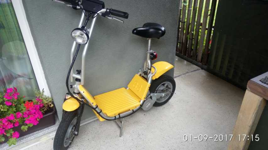

Ich fahre einen eroller der Firma Abdi - Innotech 6punto8 seit dem Jahr 2000. Leider habe ich jetzt Probleme mit der Gabel. Die Fa Abdi und Innotech haben den Vertrieb eingestellt. Wer hat eine Idee an wen ich mich bezügliche von Ersatzteilen oder Reparatur wenden kann. Vielen Dank im voraus

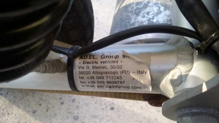

Bei Recherchen im Internet findet man leider fast nichts über den Scooter, habe nur herausgefunden das er von der Firma AD.EL. Group in Italien mit einer Auflage von unter 500 Stück produziert wurde und in Deutschland wohl von 3 Firmen importiert und verkauft wurde. Von der Fa. Weileder aus Garching als Speedy 6.8 von der Firma Elektroflitzer in Fulda als Elektroflitzer Country und von der erwähnten Firma Innotech als 6punto8. Bei dem 6punto8 bin ich dann hier auf das Forum gekommen. Die Firma Weileder habe ich mal wegen Unterlagen angeschrieben, mal sehen ob ich eine Antwort von denen bekomme. Die beiden anderen Firmen gibt es anscheinend nicht mehr.

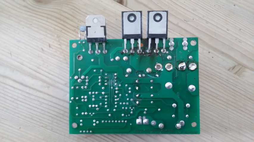

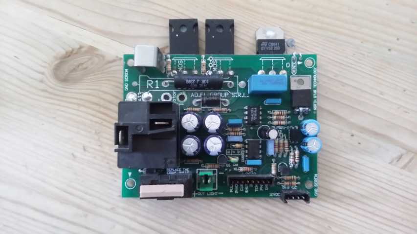

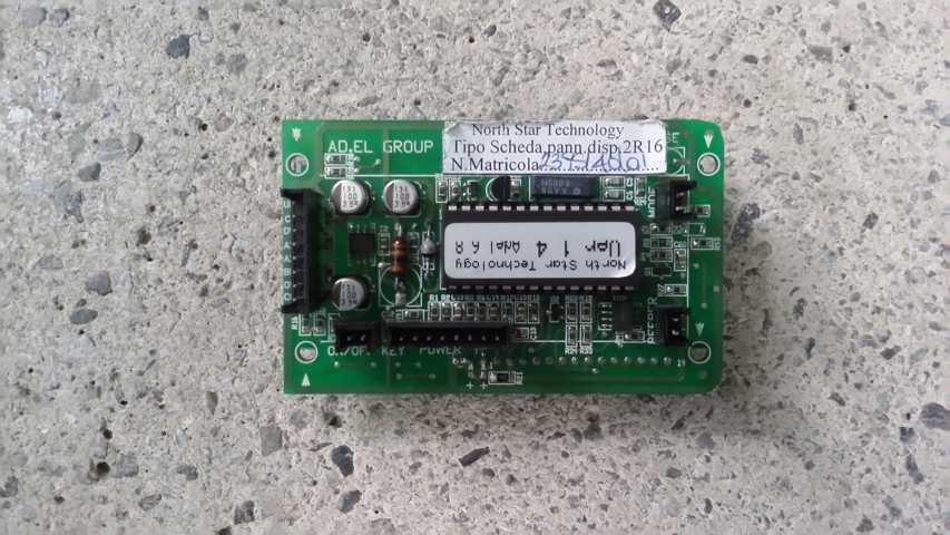

Ich habe diesen Roller seit 2013 ich musste feststellen, dass es dafür sehr wenig Information im Internet gibt, die Firma ist schon lange vom Markt und Teile gibt es gar nicht mehr. Bei mir war die Elektronik für die Anzeige defekt kein Licht keine Akkuanzeige nach einer Zeit der Controller.
Ich habe einen Controller bei Amazon bestellt 24 Volt mit 500 Watt und alles umgebaut und er läuft seit einiger Zeit ohne Probleme.
Schaltplan gibt es keinen im Internet, habe ich lange geschaut.
