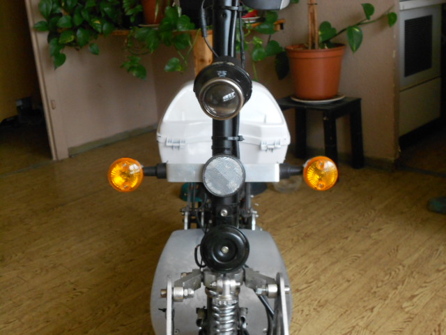

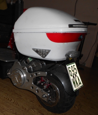

Blinker habe ich mir selbst gebaut. Anleitungen findest Du hier im Forum. Wenn Du die Teile bei Ebay kaufst und auch längere Wartezeiten in Kauf nimmst, kommen ca. 20 € zusammen. Hinten habe ich Verkleidungsblinker am Topcase angebracht.

Das Blinkrelais und den größten Teil der Verkabelung habe ich im Elektronikfach neben dem Steuerteil untergebracht. Zur Sicherheit habe ich auch einen Piezosummer verbaut. Man hört uns nun mal schlecht, also soll man wenigstens meinen Blinker hören. Der LED-Strip ist momentan außer Betrieb, soll aber später vielleicht als zusätzliches Bremslicht integriert werden.

Genau. Oder besser noch über dem Rücklicht. Für den Meter Alublech dieser Breite habe ich im Baumarkt ca. 1,50 € bezahlt. Das sieht dann so aus, wie bei mir vorne. Für die vorderen Blinker habe ich bei Ebay 3,90 € bezahlt. Das dann zwei mal, einen Blinkgeber, einen Blinkerschalter, zwei Stunden Arbeit und alles ist schick. Kabel, Lötzeug, Schrumpfschläuche und solch Zeug mußt Du auch noch rumzuliegen haben.
