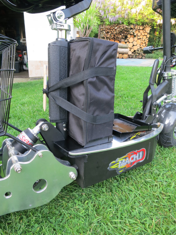

Re: Eflux street 40
Verfasst: Fr 3. Aug 2018, 16:57
von Harry
Die preiswerteste Lösung wäre so:
Re: Eflux street 40
Verfasst: Fr 3. Aug 2018, 19:10
von Patrick022
Das maximale was du im Eflux street 40 Akkubehälter reinbekommen kannst ist ein Li-Ion Lithium Akkupack 36V 30Ah.
Ich habe mir selbst einen gekauft als den "SXT Li-Ion Lithium Akkupack 36V 30Ah" bei Ebay einmal neu für 650 Euro gab.
Jetzt gibt es ihn z.B. hier für 850 Euro:
https://www.ebay.de/itm/SXT-Li-Ion-Lith ... SwCpRbGnNC
