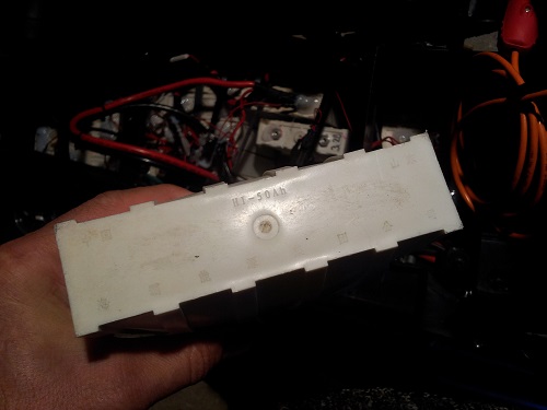

Kapazität der 23 Zellen laut Bedienungsanweisung 55Ah und dann nach Ausbau und Betrachtung der ersten Blähbauchzelle der Aufdruck "50Ah"

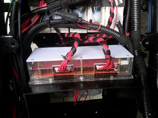

Dann der nächste Punkt: kein funktionierender Überladeschutz (zB Lastmodule) bzw. Tiefentladeschutz auf Zellebene lediglich ein teuer aussehendes Kapazitives BMS das versucht die Zellen auf dem selben Niveau zu halten
....hier ein Auszug aus der Antwort auf meine Frage danach: Zitat Geschäftsführer IO:"...Ein Überlade bzw. Tiefentladeschutz für jede einzelne Zelle ist am gesamten Zweirad E-Markt nicht verfügbar...."
IO ist da so wie´s aussieht nicht mehr ganz up to date.

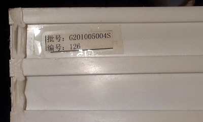

Und da wäre die Frage: hat jemand von euch noch zumindest 2 von den weissen Zellen laut Foto
, können auch gebraucht sein. Masse: 172x42x150mm, oder eine Info wo diese noch erhältlich sind

Solche Zellen kenne ich aber nicht. Sie sehen jedenfalls nicht nach 50AH aus. Mal eine entladen bis 2,5/2,7V und
dann warten was wieder rein geht. Sollte mit einem icharger gut funktionieren. Oder zur Entladung mal eine 35/55 W
Birne nehmen.
Das sind die Werte einer 40AH CBS-Zelle

Sieht aus als wäre es ein BMS von hier:

Nun sehe ich keine Zellen mit Blähbauch - aber im Zweifelsfall diese ersetzen durch Zellen eines anderen Herstellers mit 50Ah. Die "weißen" waren wohl Hipower-Zellen, die aber wohl nicht mehr zu bekommen sind.

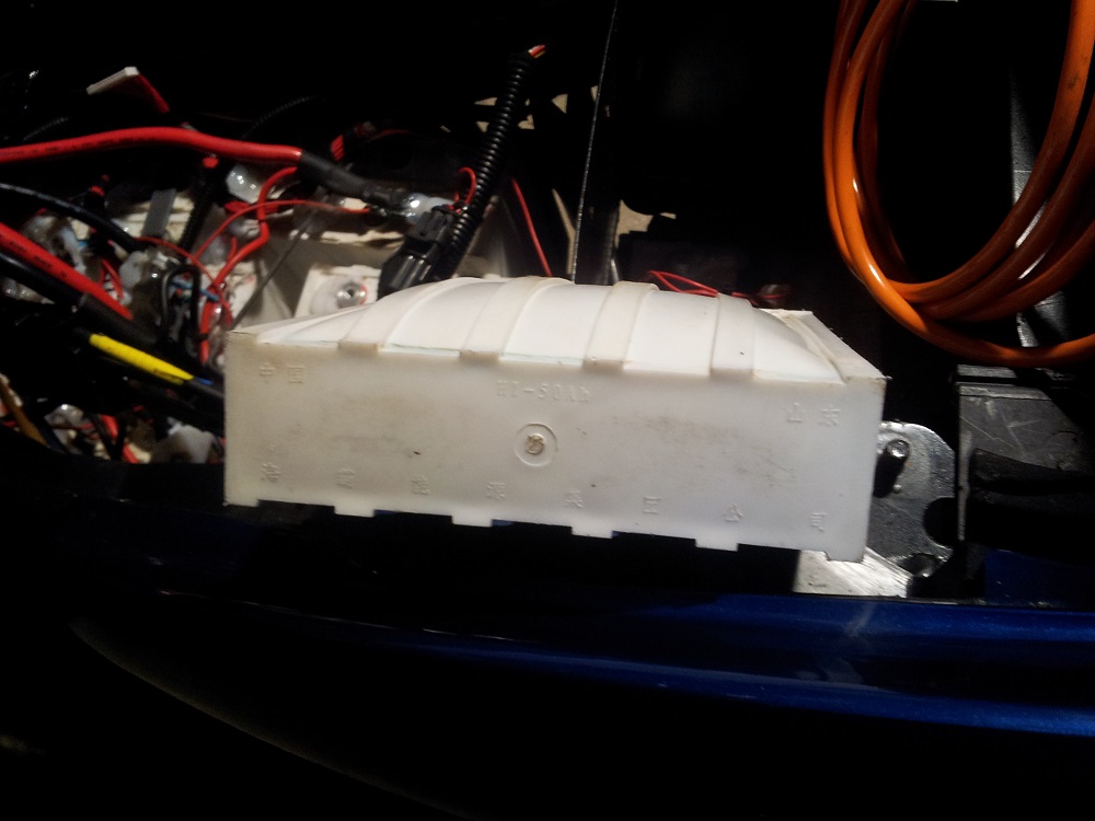

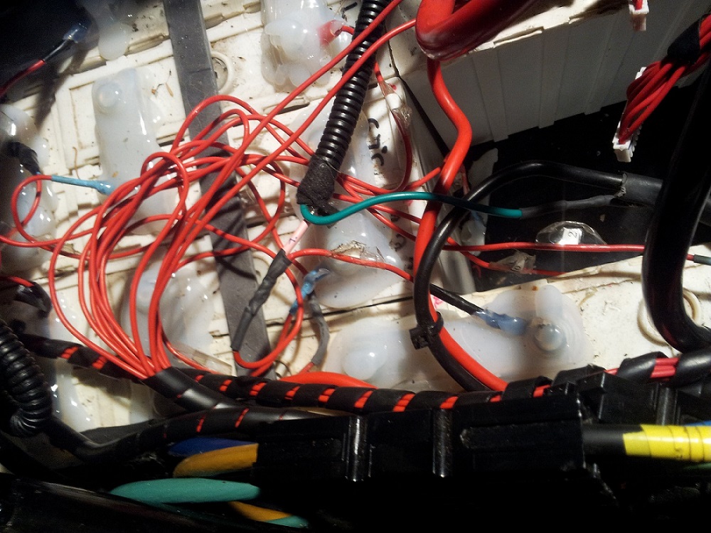

hier noch ein Bild vom Blähbauch
...und eine interessante Verwendung von Heisskleber als Isolator bei den Zellpolen
werde mal weiter messen und dann die entsprechenden Zellen ersetzten

Bei den Bleiern mache ich es auch mit der Klebepistole. Bei LiFePos habe ich es noch nicht probiert. :lol:
Da gehen dann aber einige Stangen drauf.
Ich wollte mir mal Matrizen für die Zellverbinder anfertigen. Den Abdruck dann mit der Klebepistole
füllen und wieder abziehen.
Bei den ersten Zellen unter dem Rahmen geht es schon recht eng zu. Es sollte dort jeglicher Kontakt vermieden werden.
Ein 3D-Drucker ist einfach zu teuer, sieht aber viel besser aus.

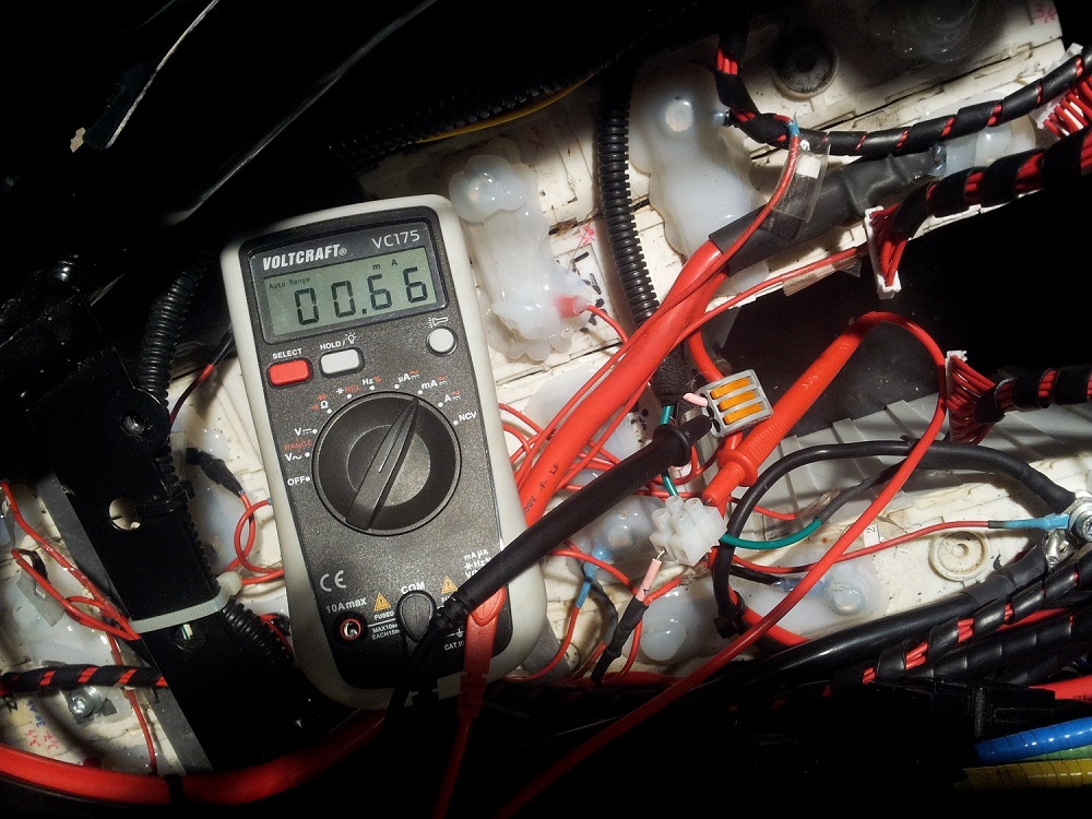

habe die Zellkapazität gemessen, die schwächste hat noch mehr als 30Ah, 2 neue kommen vorerst rein, dann sehe ich weiter
auch die eigentliche Fehlerursache konnte ich schon eingrenzen. und zwar gibt es da ein rosa Kabel das am Pluspol der 3. Zelle abzweigt - ist ja schon mal verdächtig -
und richtig da rinnt ständig Strom.
zwar nicht viel - 0,66mA aber ständig, also bei Zündung aus.
Daß dadurch das Gleichgewicht der Zellen untereinander auf Dauer gestört wird ist klar.
Also schlicht und einfach "Pfusch"
Wo der Strom genau hingeht muß ich mir erst ansehen. Und warum der Abzweig genau an dieser Stelle gemacht wurde. Interessant ist aber, daß der Strom auf Null runtergeht wenn die Zündung auf "On" ist.
Hat wer Ideen dazu?

Rosa Kabel stehen oft in Verbindung mit Drossel der Geschwindigkeit.
Pluspol der Zelle 3 hört sich nach 9/11V Bordspannung an. Für was auch immer.
Wenn ein BMS verbaut wurde könnte dies die Betriebspannung des BMS sein.
Wie beim Fullriver oder dem Monitor. :evil:

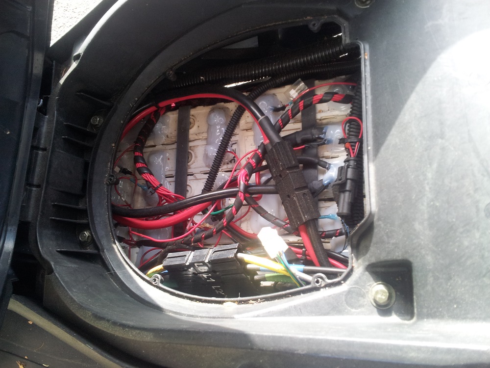

BMS ist es eher nicht, das wird nur über die zwei Stecker und die Einzelzellen versorgt (siehe Foto weiter vorher)

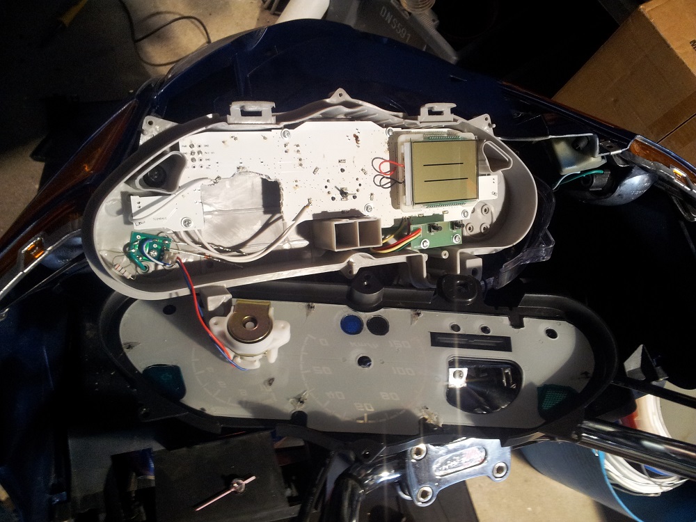

Habe auch den DCDC Wandler und den Lader ausgesteckt, hat nichts geändert. Das rosa Kabel läuft über eine Sicherung nach vorne zum Instrumentenboard. Ich fürchte da muß ich noch mehr zerlegen.
Interessant finde ich auch, daß am Rosa Kabel keine Strom mehr fließt sobald man den Schlüssel auf "On" stellt.

Alarmanlage ?
