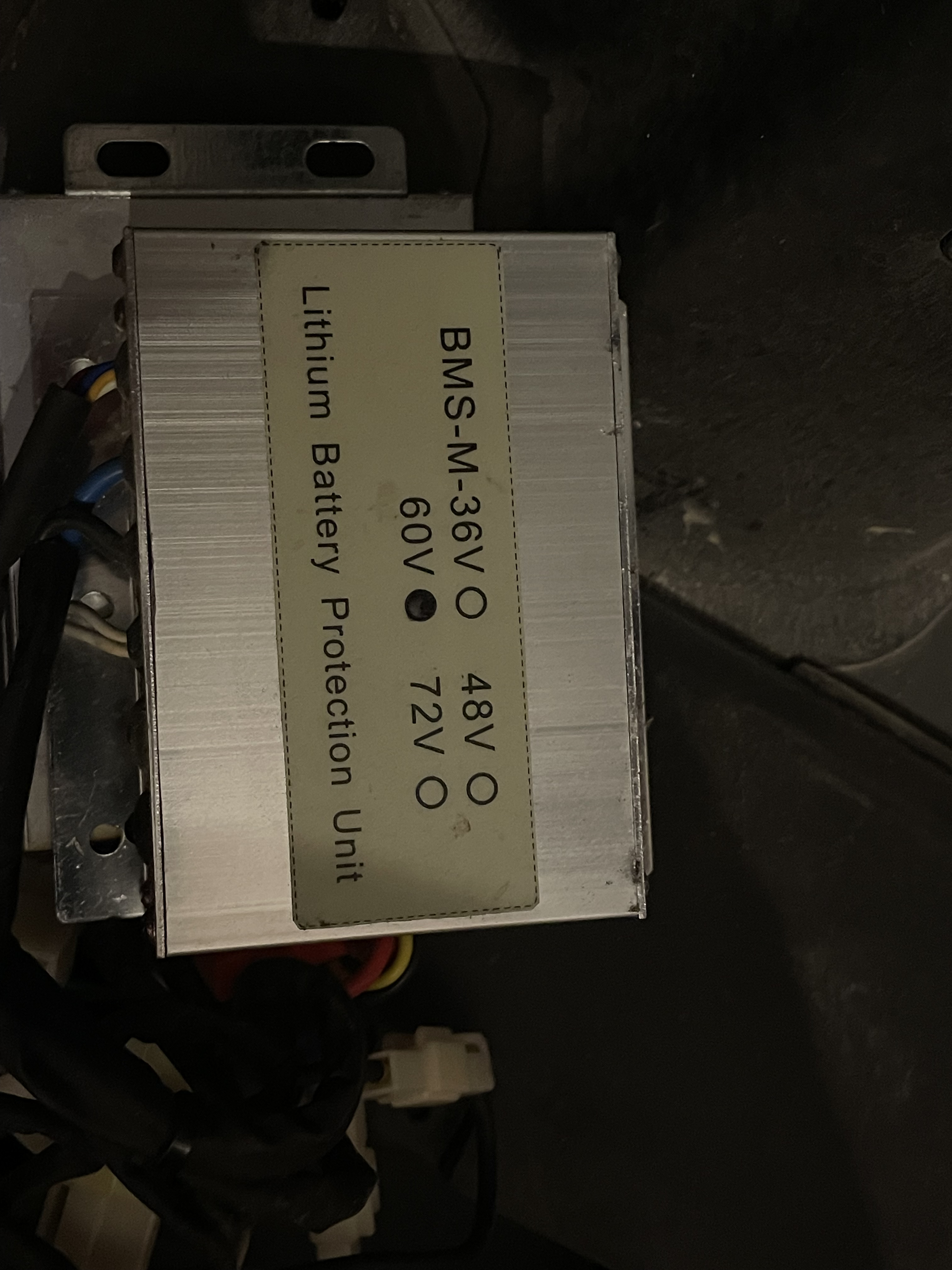

Ich habe aus einem kaputten Masini Classico S dieses BMS ausgebaut.

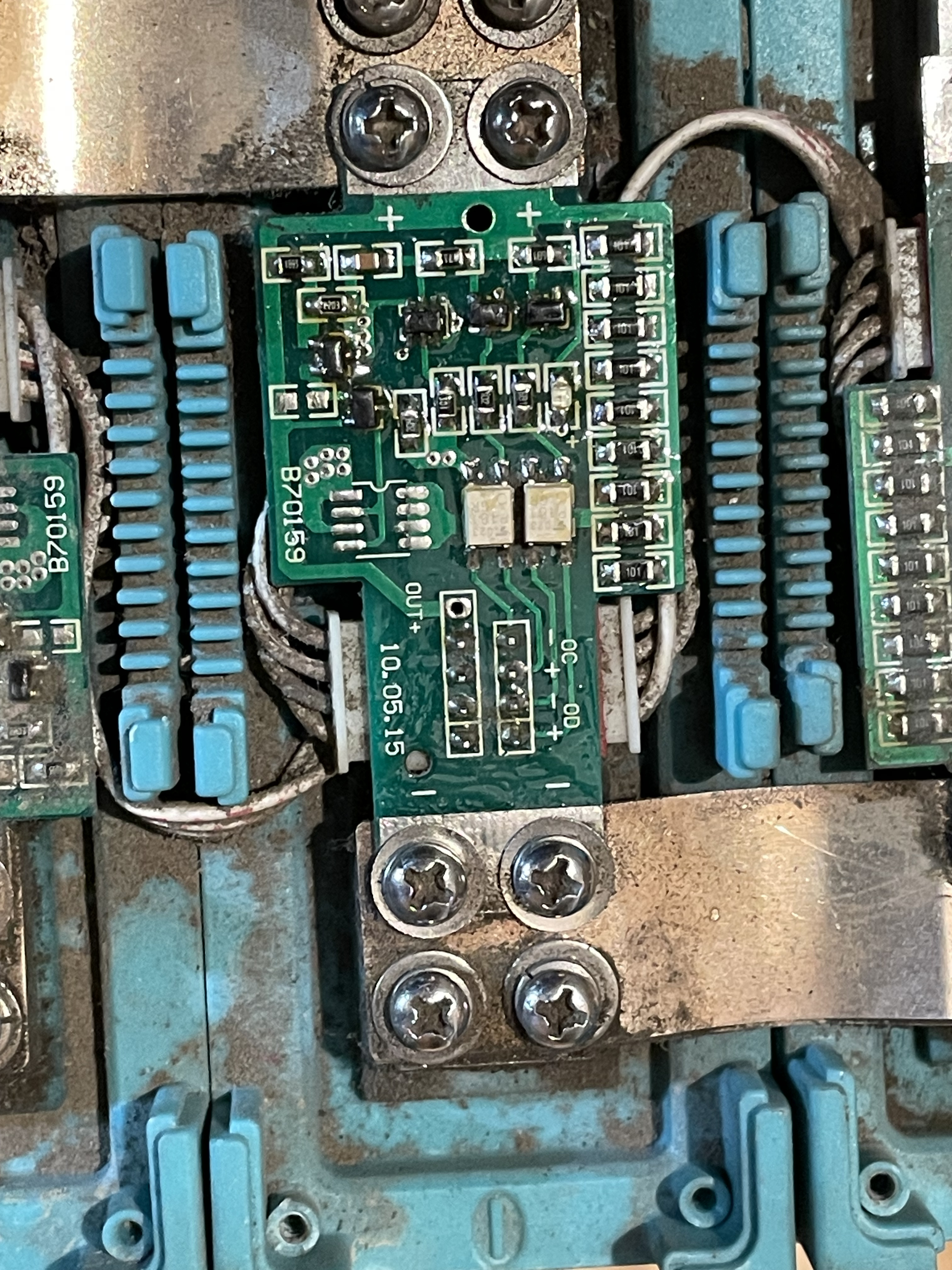

Es besteht aus 19 Zellplatinen, jeweils verbunden mit einem vieradrigen Flachbandkabel und eine "Zentrale". Die verbauten Zellen sind von GBS, 40Ah, und die Platinen passen genau zur Kontaktgeometrie.

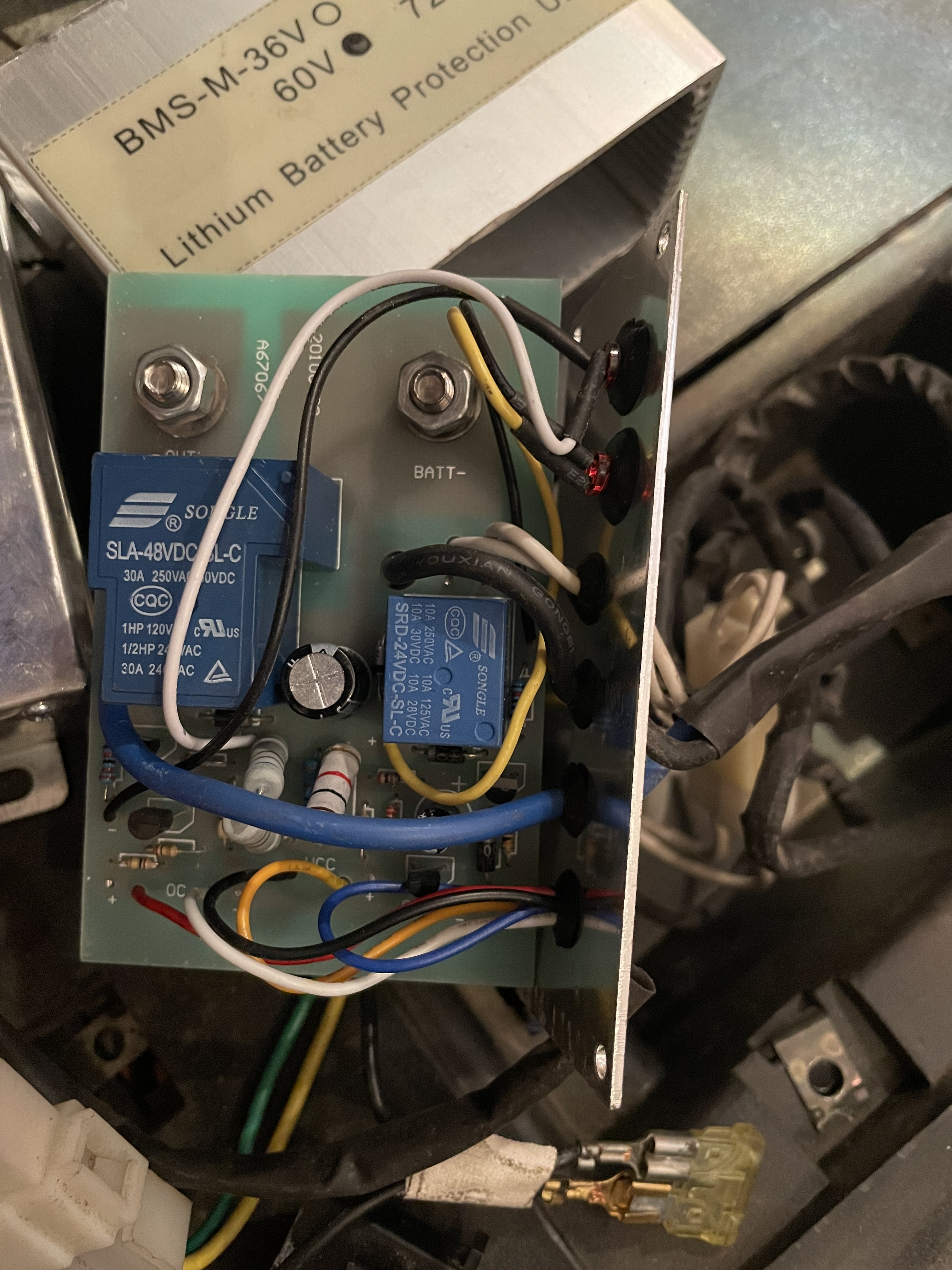

Ich habe auch das Innenleben des Kästchens fotografiert. Das größere Relais trennt die Masse des Ladegeräts, das kleinere trennt/verbindet einen Eingang des Motor-Controllers mit/von den 60V Batteriespannung.

Kennt jemand dieses BMS? Aus einem Masini Classico S

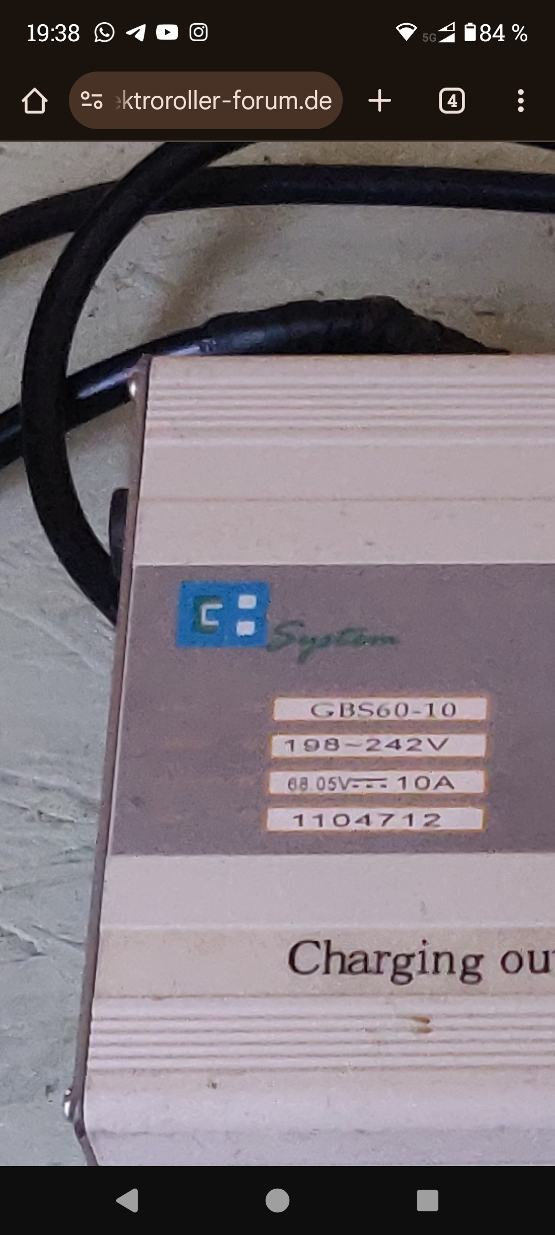

Das ist von Kilian gerne verbaut wurden, ich hatte das auch in meinem GoE, der Hersteller war / ist derselbe wie vom Ladegerät, aber ich hatte 20 Stück.
