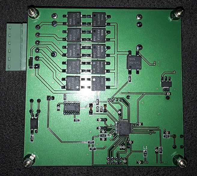

Bei mir auch heute gekommen....
Bleibt die Frage, für was sind die Lötaugen..... Relais?
Werde den China Mann mal fragen.

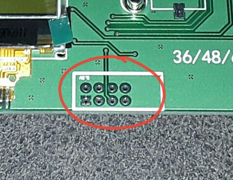

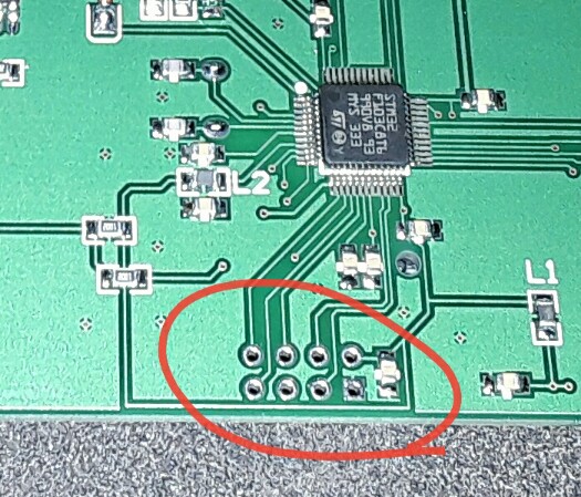

hallo
prog.schnittstelle für den STM
Schaut verdammt danach aus. Das würde nicht ausschließen, dass die µC pins als GPIO benutzt werden können. Aber nachdem nicht einmal irgendeine Schutzbeschaltung drauf ist, denke ich nicht dass der Stecker eine Zusatzfunktion hat.
Interresant ist, dass der Stecker nicht bestückt ist, aber die Widerstände schon. uU. wird das Ding mit Nadeladapter oder ähnlichem beim Händler/Service an Kundenbedarf angepaßt (oder aktualisiert).
