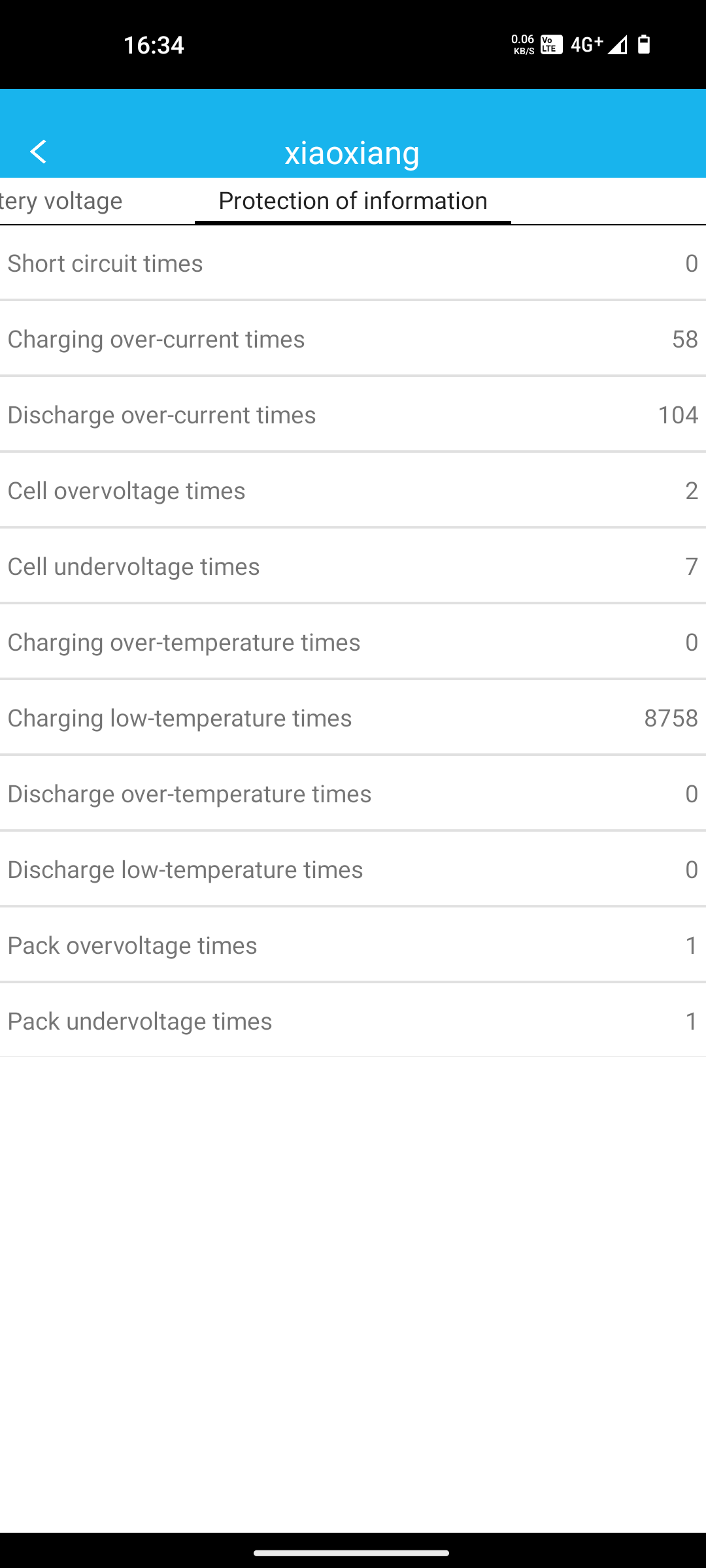

Hier ein Logfile, vorbei die Werte mir spanisch vorkommen. Evtl. vom letzten Fehler im BMS, nachdem es unter Last immer abgeschaltet hat, unabhängig von eingestellten Werten.

Es gibt noch ein anderes Log-File, wo die Fehler in zeitlicher Reihenfolge aufgeführt sind. Da lässt sich der letzte Ladevorgang besser anschauen.

Also da passt was gewaltig nicht. So viele Fehler hab ich ja noch nie gesehen.
Schau mal ob du auch die richtigen Temperaturfühler in "function setting" ansteuerst. Das BMS hat 6 Stück die Standard an sind.
Wenn du nur 2 Fühler drann hast, Dann musst du auch 1-3 aktivieren. Das 1. Ist immer im BMS verbaut und die 2 & 3 sind die ansteckbaren.

Was passiert den kurz bevor das BMS die Ladung beendet, wie hoch ist der Ladestrom, was machen die Zellen, was für eine Spannung wird laut BMS erreicht.
Laut log wurde ja keiner der Spannungswerte überschritten, sonst wäre ja ein Fehler im Log zu finden.
Da sind aber nur Überstromfehler und Temperaturfehletr abgelegt und das in großer Anzahl.
Da muss was faul sein.
