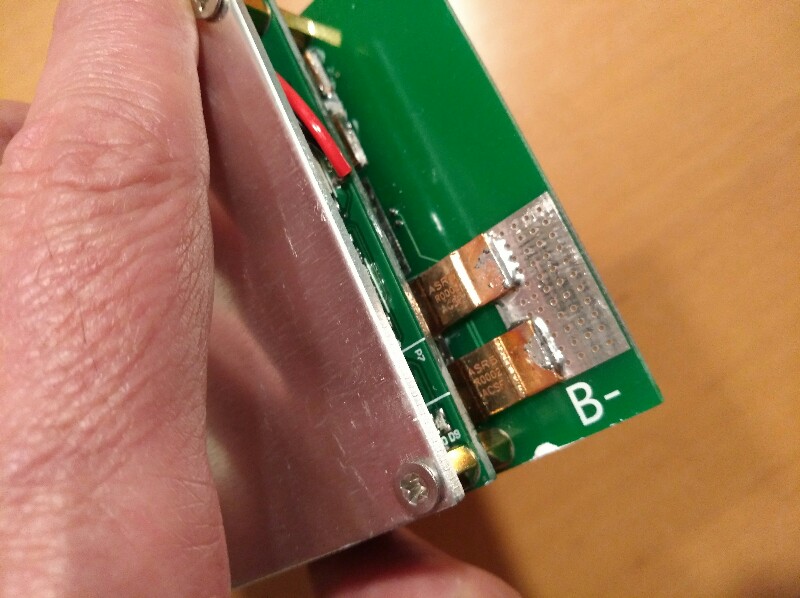

Die Low side Treiber Lötung schaut fürchterlich aus.
Die Strommessung konnte ich nicht identifizieren.
K.a. was er mit pressure / valve meint.
100A mit Lötanschluß ist suboptimal

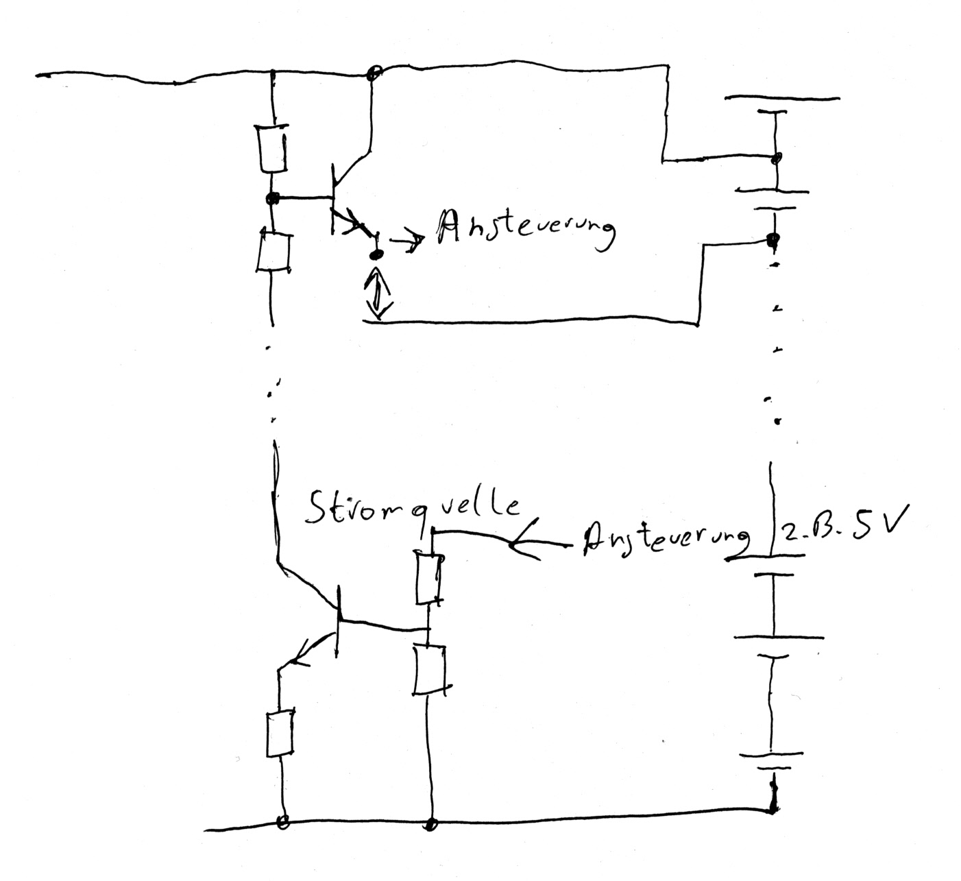

So unnötig sind die nicht, bei den meisten Balancern ist es ja so, dass ab einer fixen Spannung ein mosfet durchschaltet und ein Strom über einen Widerstand fließt und Leistung verbrät.Aufgrund des (unnötigen) Einsatz von Optokopplern, sehe ich den Grund nicht unmittelbar. Möglicherweise meßtechische Probleme - was aber die Frage aufwerfen würde wie genau es dann beim Entladen mißt...
Möchtest du die Balancier-Spannung variabel (1-5V) machen, musst du die mosfets auch entsprechend ansteuern... potentialfrei = Optokoppler

Ohne Optokoppler würde die Batterie über alle Zellen hinweg kurzgeschlossen - die Show wäre mächtig, aber nur von kurzer Dauer

Nix bruzzlt. Nix is potentialfrei - olle Zön sans vabundn
Ich habe irgendeine Schaltung, die an der Batteriemasse hängt. Versorgt vielleicht mit Step down. Egal.
Bei dieser Steuerschaltung steure ich (zB. mit µC) eine Stromquelle. Das der Strom temperaturabhängig ist - für digital ein/aus - egal.
Also immer wenn ich schalte zieht das Ding einen Strom.
Bei meiner Zelle brauche ich jetzt nur noch einen PNP am Pluspol. Der Basis Widerstand wird an die Stromquelle gehängt. Strom da --> Spannunagsabfall am Basiswiderstand --> PNP schaltet durch. Und schon kann ich mit dem PNP was gegen den Minuspol der Zelle schalten. zB. einen NPN Treiber für MOSFET die am Zellen Spannungsniveau arbeiten.
Vielleicht hat mein erster Wurf Fehler zB. das NPN Symbol am PNP auf der highside...., aber es bruzelt nix
Chilli

Das Spannungsniveau zur Ansteuerung verändert sich je Zelle, deine Stromquelle bringt 5V gegen Minus??
Aber sei es wie es will, ich will ja kein BMS selbst entwickeln, sonst hätte ich es mir nicht bestellt. Wenn es das tut was es soll ist es das Geld aus meiner Sicht Wert.

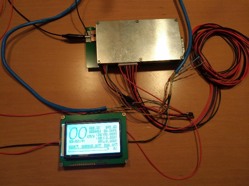

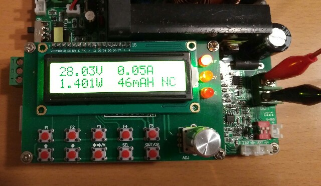

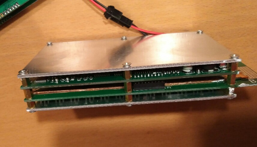

So, jetzt ist es da...und gleich erster Probelauf.
Da wird Strom gemessen, die Abgriffe Batterie/Controller sind jetzt beide heraus geführt.
Stromverbrauch bei eingeschaltetem Display 0,05A, 1,4W Geschwindigkeit wird über die Hallsensoren des Motors gemessen, dazu lässt sich in der App die Polzahl und der Radumfang eingeben.
Schaut gut aus, die Bilder auf Ali sind wahrscheinlich ein Prototyp gewesen, bei diesem ist einiges anders vor allem sauberer gelötet.Da wird Strom gemessen, die Abgriffe Batterie/Controller sind jetzt beide heraus geführt.
