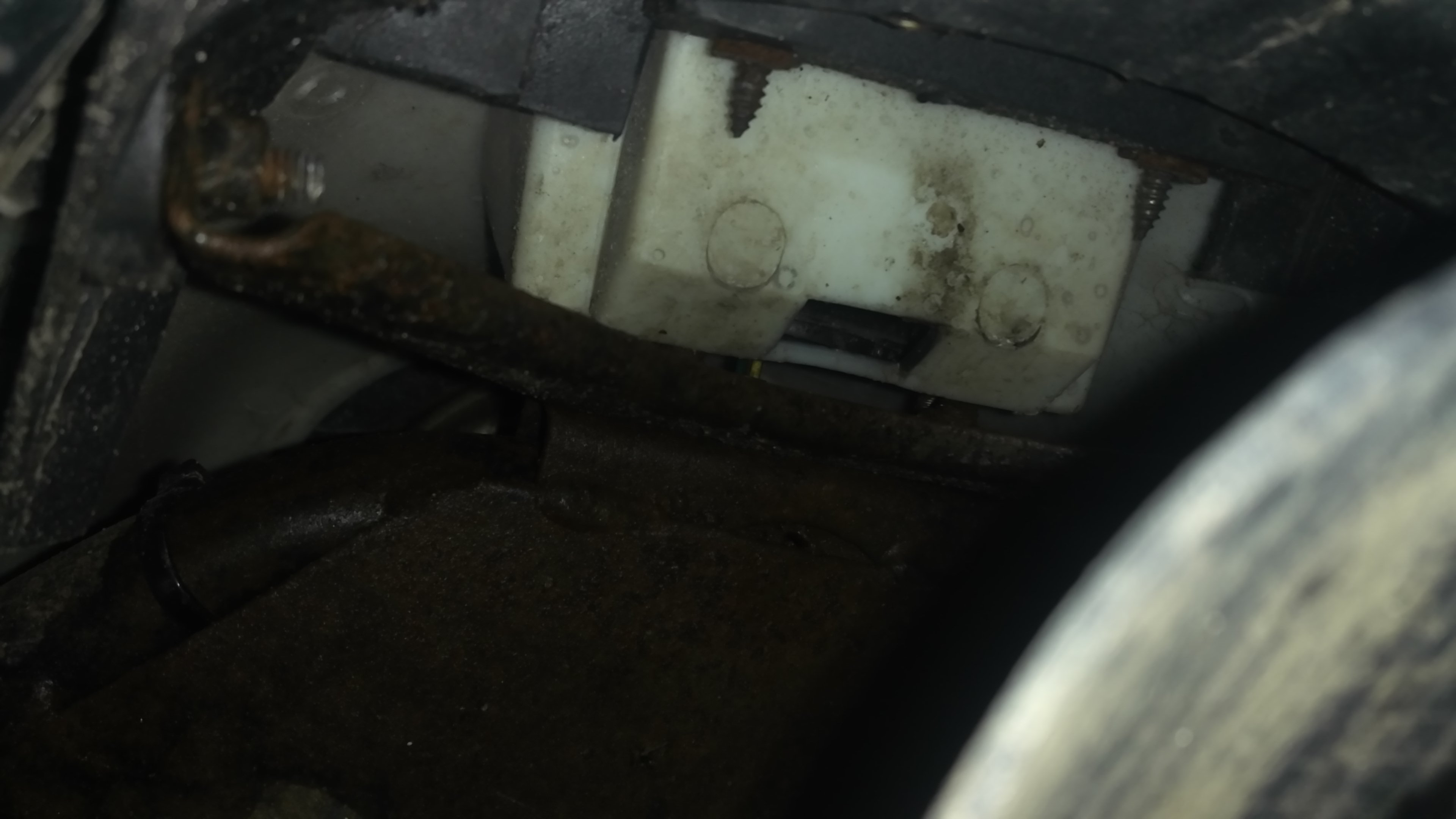

Ein 2017ér Rahmen, und der mußte entrostet werden?
Persönlicher Angriff entfernt

Re: Einbau von Ausgleichsladern bei 48V
Wer die Forensuche beherrscht ist klar im Vorteil.
viewtopic.php?f=58&t=5264&start=10
Hier Mal ein Bild von gerade eben, das ist der ältere Rahmen ohne Schutz.

Der Rahmen von meinem GK, Baujahr 2010, hatte keinerlei Rostspuren am Rahmen.
Frag Didi, der hat den nämlich jetzt.
Mein Fazit:
Quatsch, außer, man hat sich vor 10 Jahren einen 500€uronen-E-Roller zugelegt. Dann könnte ich mir das vorstellen. Aber nicht bei einem neuen Fahrzeug.
Mein Fazit:
