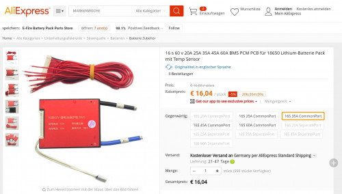

Einfach bei google 'aliexpress 16s bms' eingeben. Gegebenenfalls noch Worte wie smart oder bluetooth hinzufügen. Neu bei aliexpress ist, dass neben Email Adresse und password man eine Email erhält mit 6 Ziffern. Diese 6 Ziffern muß man bei der Bestellung eingeben. Und natürlich auf die Chemie achten, 3,7V bzw. 4,2V.16 s 60 v 20A 25A 35A 45A 60A BMS PCM PCB für 18650 Lithium-Batterie Pack mit Temp Sensor

ein BMS - PCB mit Bluetooth in den erforderlichen Abmessungen konnte ich nicht finden.
Ich habe deshalb dieses bestellt.
Mit separaten Ladeeingang war leider ausverkauft, mal sehen wie ich das jetzt verdrahten muss.

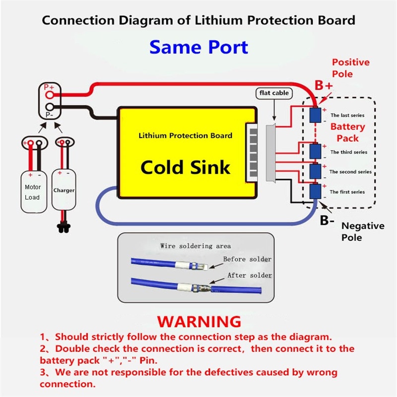

Das paßt und waterproof ist es auch und unter €20,- kostet es auch. Common port = same port. Guten Rutsch!

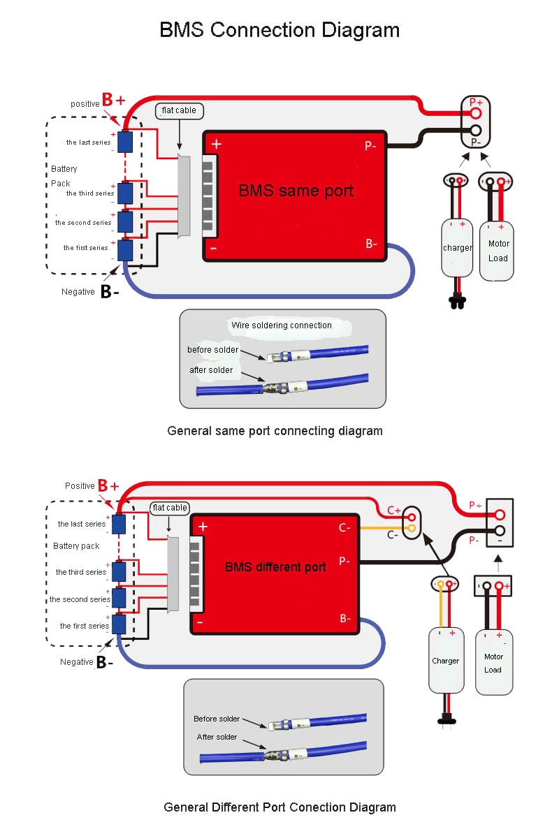

Vergleich:

Nach dem Schaltplan ist das sogar noch besser ohne separaten Ladeeingang.
So spare ich mir das Ladekabel zur Batterie.

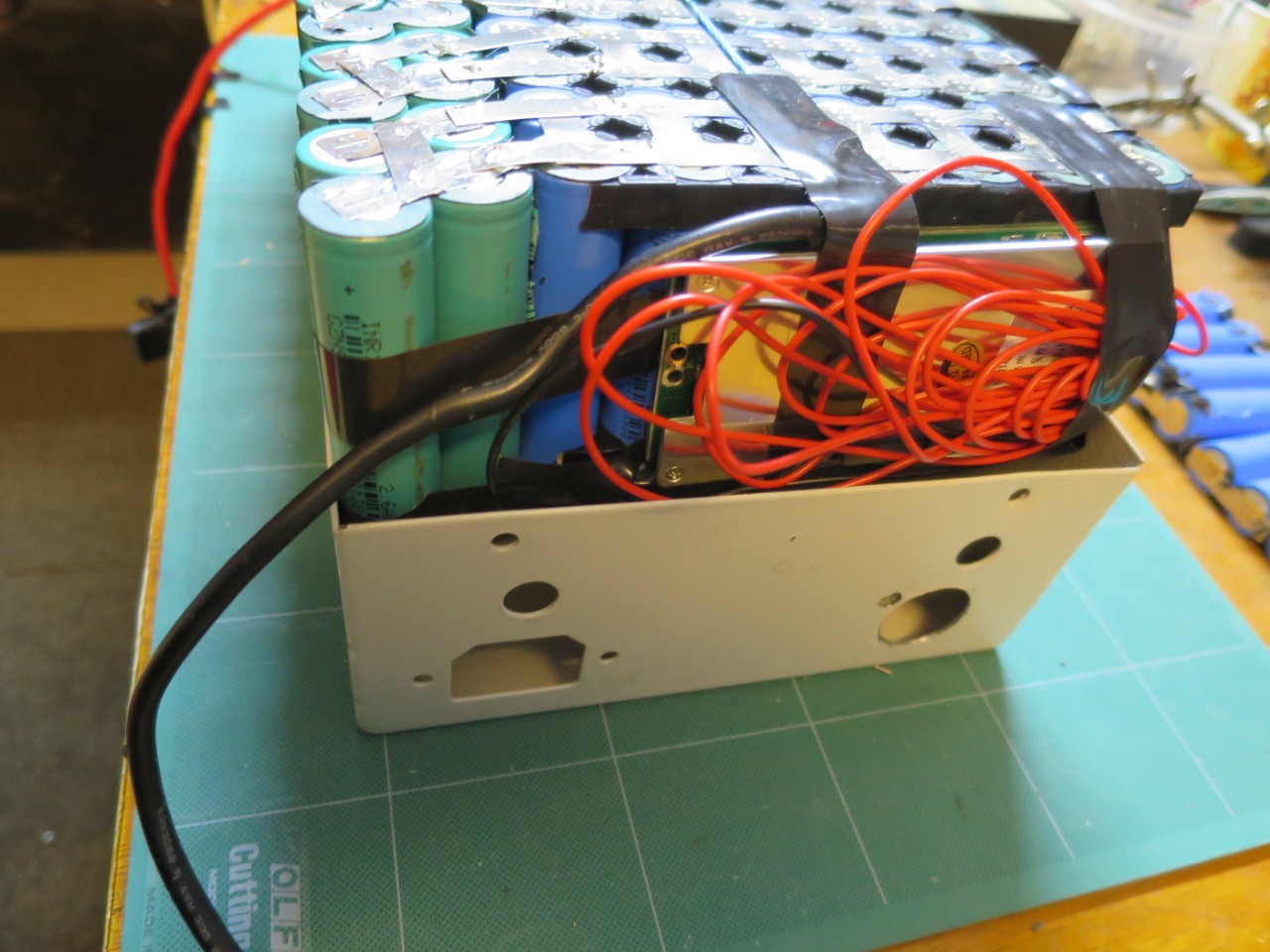

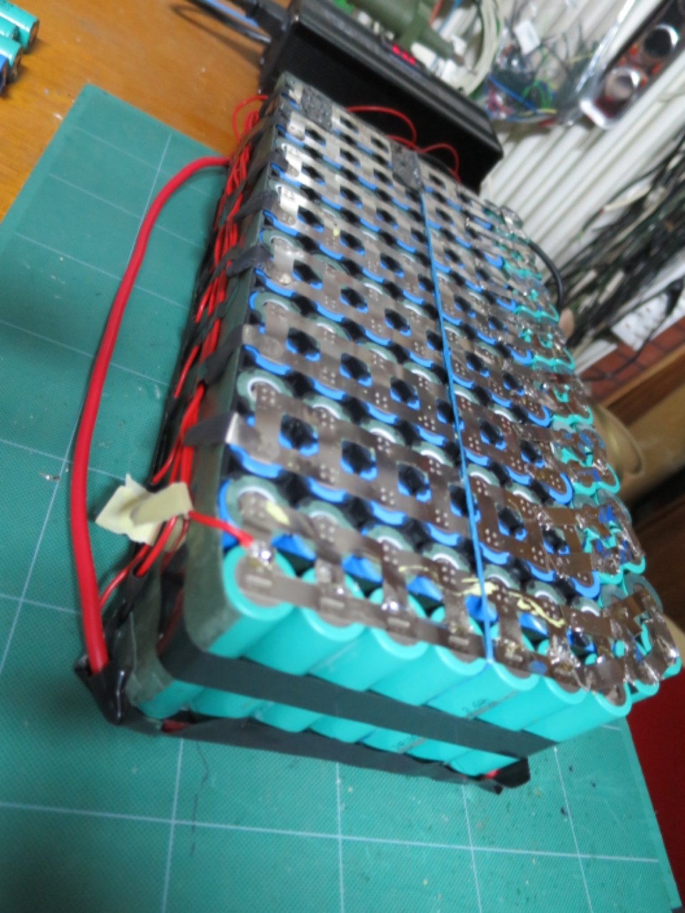

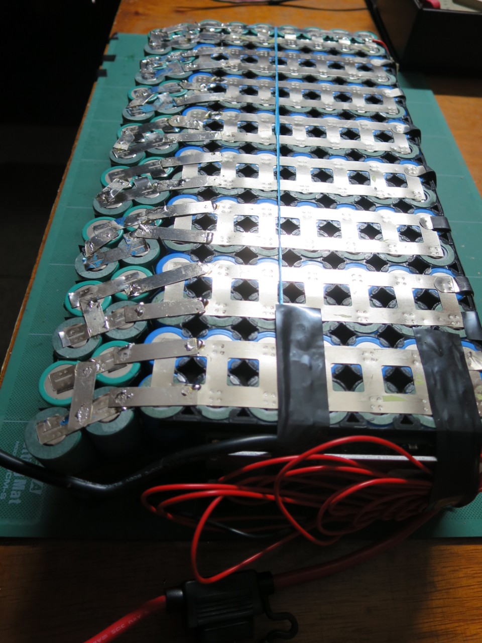

Da in dem Blechgehäuse noch reichlich Luft ist, habe ich die parallel geschalteten Zellen um jeweils 2 Zellen erweitert. Leider reichte der Platz nicht ganz, und ich musste die neuen Zellen schräg anordnen. Natürlich was für das BMS an der Seite auch kein Platz mehr und musste deshalb nach Vorne wandern.
Bei der Erweiterungsmassnahme habe ich auch den Fehler gefunden, warum das PCB bei einem Zellenblock mit dem Regeln nicht nachgekommen ist.

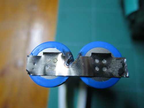

Pfusch beim Punktschweißen des ersten Hilumin-Schweißbandes vom Akku.
Durch den Engpass musste 3/4 des Entladestroms und hat die Lithium-Ionen-Zellen entsprechend aufgeheizt.
Den ganzen Zellenblock habe ich ausgetauscht. Der neue Block hatte eine um 0,7V zu hohe Spannung und ich hoffte dadurch testen zu können, ob das BMS noch richtig funktioniert.
Das Ladegerät angeklemmt und mit 5A geladen. Nach einer 3/4 Stunde ging das Ladegerät aus, obwohl die Ladeschlussspannung noch nicht erreicht war.
Beim Nachmessen der einzelnen Blöcke hatten 15 Blöcke bis auf 2 Stellen hinterm Komma die gleiche Spannung nur der ausgewechselt Block hatte 4,20V.
Das BMS hat also die einzelnen Blöcke richtig überwacht und bei Überspannung abgeschaltet.
Bei Unterspannung hat das BMS bereits auch richtig gearbeitet, das ist doch schon ein gutes Zwischenergebnis.
die BMS-Lieferung aus China ist noch nicht angekommen, das ist aber zeitlich gesehen noch normal.

Die Kapazität ist jetzt von 20Ah auf 25Ah bei 60V erhöht worden.
Das Löten ging besser als gedacht. Nur etwas dickere Lötfahnen zu bekommen war schwierig, aber hier bin ich fündig geworden.
Wenn man an das Schweißband zwischen 2 Zellen die Lötfahnen anlötet, wird die Wärme nicht so stark an die Zellen abgeleitet.

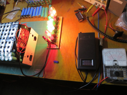

Mit Hilfe von sechs 60V / 10W Glühbirnen habe ich die Lithium-Ionen-Akku bis auf 3,6V pro Zelle entladen.
Das BMS ist nicht defekt und kann weiter seine Arbeit machen.
Beim Versuch das Akkupaket in das Metallgehäuse zu bekommen, ging nur das erste Stück hinein.
Beim Messen mit dem Zollstock hätte ich eigentlich noch 1mm Luft haben müssen, aber da habe ich die vielen Kabel des BMS nicht bedacht. Jetzt brauche ich wohl einen "Schuhanzieher".
