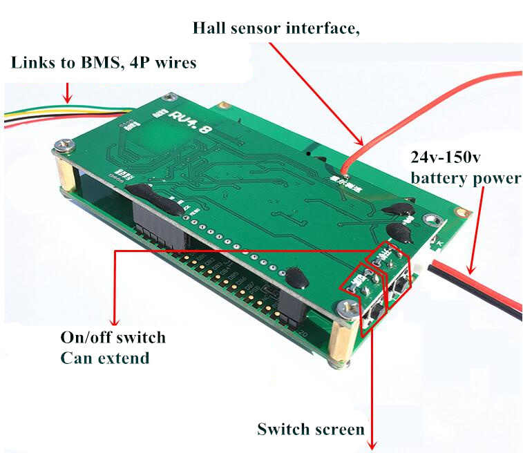

bei meiner Version des ANT-BMS-Displays muss die Speed-Puls Leitung hinten angelötet werden.
Sind ansonsten in der ANT-BMS App die Parameter für Reifenumfang und Puls je Umdrehung richtig abgespeichert worden?

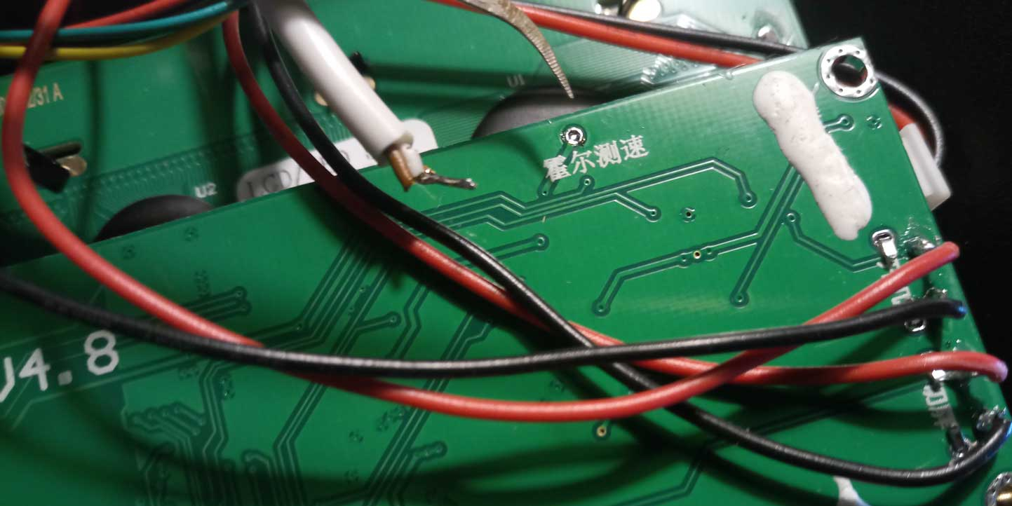

bei mir sieht das so aus, da habe ich eine Litze angelötet getreu dieser Anleitungdidithekid hat geschrieben: ↑Fr 22. Jan 2021, 00:15bei meiner Version des ANT-BMS-Displays muss die Speed-Puls Leitung hinten angelötet werden.

dieses Display mit Bezeichnung RV 4.8 habe ich auch.
Falls Dir das hilft: Ich habe mein Display wie folgt gestestet, um die Geschwindkeitsanzeige in Gang zu bringen.
- Display-Mode auf Geschwindigkeits-Screen
- In der App Radumfang auf 1.500 und Pulszahl je Umdrehung auf 1.
(das würde ich genau so einstellen, wenn an ein Rad mit 1.500mm Umfang ein Magnet und an die Gabel (bzw. Bremse) ein typischer Fahradmagnetsensor käme)
- Messung: zwischen Messpunkt GND der Rückenplatine des Displays und dem Lötpunkt der Pulsleitung liegen knapp 3 Volt Spannung an.
- Mit zwei angelöteten Käbelchen (und einem 1 Ohm - Widerstand zur Sicherheit als "Kurzschluss"-Brücke) habe ich nun Pulsweise gebrückt
_und konnte je nach Abstand der Pulse verschiedenhohe Geschwindigkeitsanzeigen erreichen.
Mein Display (das vor dem Einbau steht) scheint so also zu funktionieren.
Offenbar ist das für einen einfachen Radsensor gebaut und die Messleitung kurzgeschlossen zu GND erzeugt den Radpuls.
Auch ohne den Angsthasen-Widerstand und auch verbunden mit Stromversorgung Minus statt GND funktioniert das so.
Wenn das Minus der Display-Stromversorgung also an Battery - Minus hängt, muss die Puls-Leitung (sensor interface) also offenbar im Puls auf dieses Null-Potential gezogen werden, damit Etwas angezeit werden kann.
Falls Dein Display so getestet auch funktioniert, könnte Fehlerquelle sein, dass das Ausgabe-Signal des Controllers fehlt oder (für das Display) falschpolig wirkt.
Natürlich ist der Hallsensor-Puls je Umdrehung dann auch je nach Polpaaranzahl 20-30-fach höher als 1 und Dein Rad vom Umfang her um die 2.000mm.
PS: Heute sind noch zwei ANT-BMS (jetzt 200A und englischem Display) bei mir angekommen, so dass ich versorgt bin. Ich habe nämlich gestestet, dass deren Bluetooth Geräte-Name geändert werden kann und ich so mit einem Smartphone die baugleichen BMS in verschiedenen Fahzeugen unterscheiden und auslesen kann
