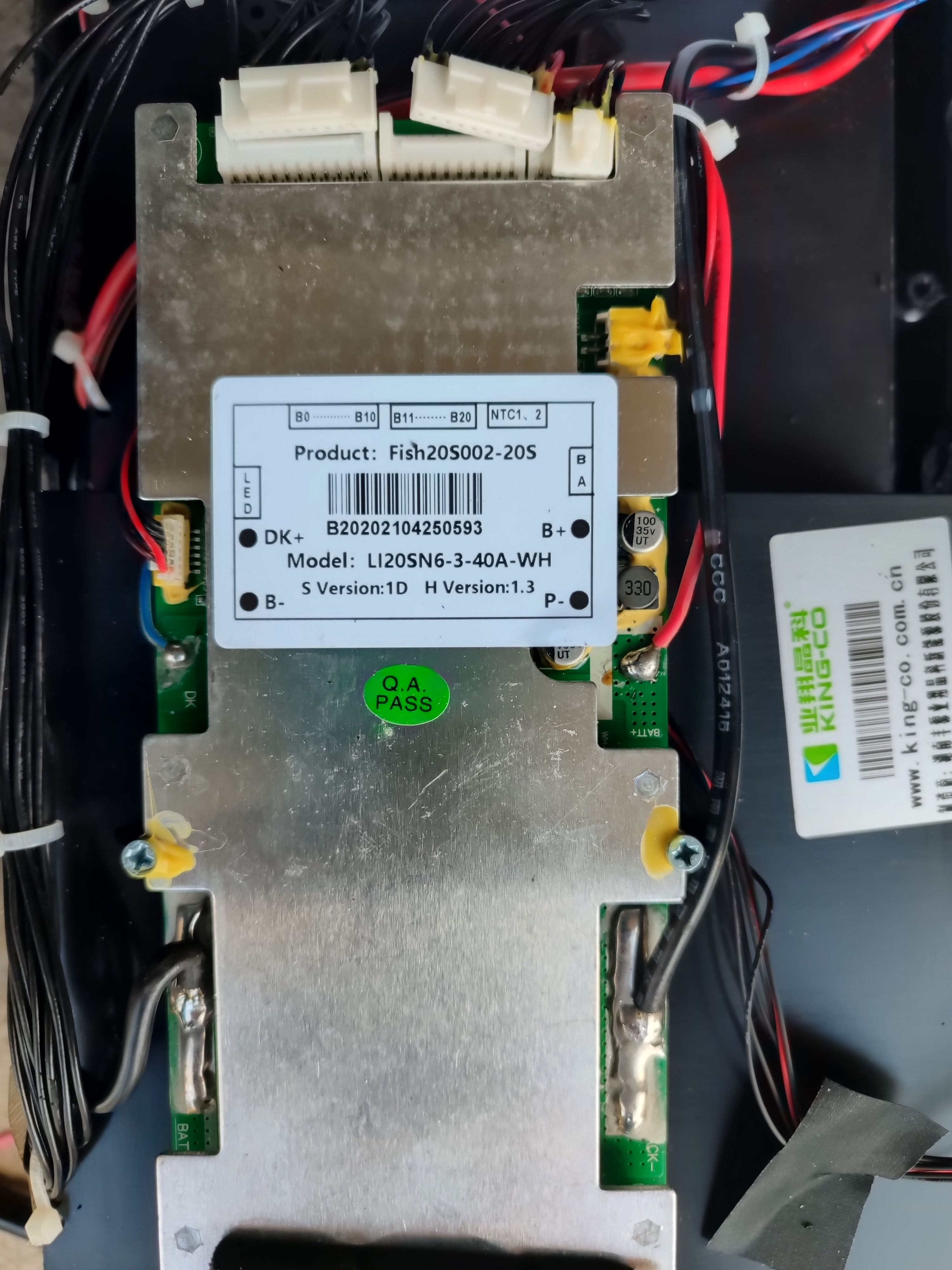

wie kann ich das BMS des 20sAkku meines Sunra Robo-s zurücksetzen? Dieses spinnt seit kurzem, die Status-LEDs des Akkus blinken auf Knopfdruck statt den Ladestand zu zeigen. Manchmal blinken zwei, manchmal 3 der LEDs.
Gemessene Spannung an der Ladebuchse springt zwischen 83 Volt (dann zeigen 4Status-LEDs volle Ladung an und der Roller nimmt Power vom Akku an) und 38 Volt (Status-LEDs blinken, Roller nimmt keine Power von diesem Akku an, fährt nur mit dem 2. parallel angeschl. Akku) hin und her.
Ladegerät geht gleich auf grün wenn ich es anschließe.
Komischerweise lief der Problemakku die letzte Zeit zuverlässiger am hinteren Akkuport als am vorderen. Er lief teils mehrere km, dann trat das Problem auf. Ich hatte den Eindruck, öfter mal nach Bremsen/Rekuperieren.
Hier ein Bild des BMS.
Wer hat eine Idee, was die Quelle des Problems ist?
Grüße, Robot

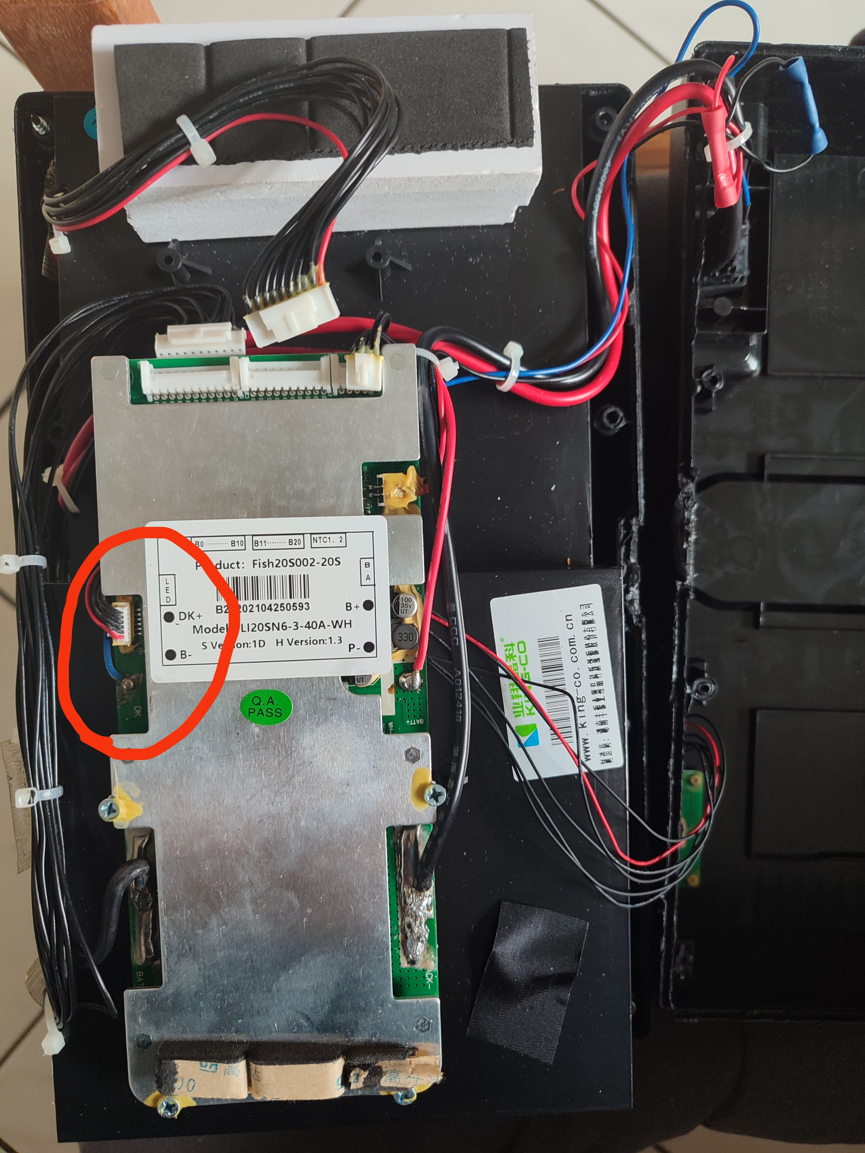

meinst du mit Sensorstecker die beiden breiten Stecker, die ich auf dem Bild gelöst hatte? Ist der schmalere neben den beiden breiten vermutlich der Temperatursensor?
Der Stecker links rel. weit unten im Bild führt zur Status-LED-Leiste am Akku.
Was aber das blaue Kabel macht, Anschluss DK benannt? SOC ans Display übertragen? Weiß das jemand?
