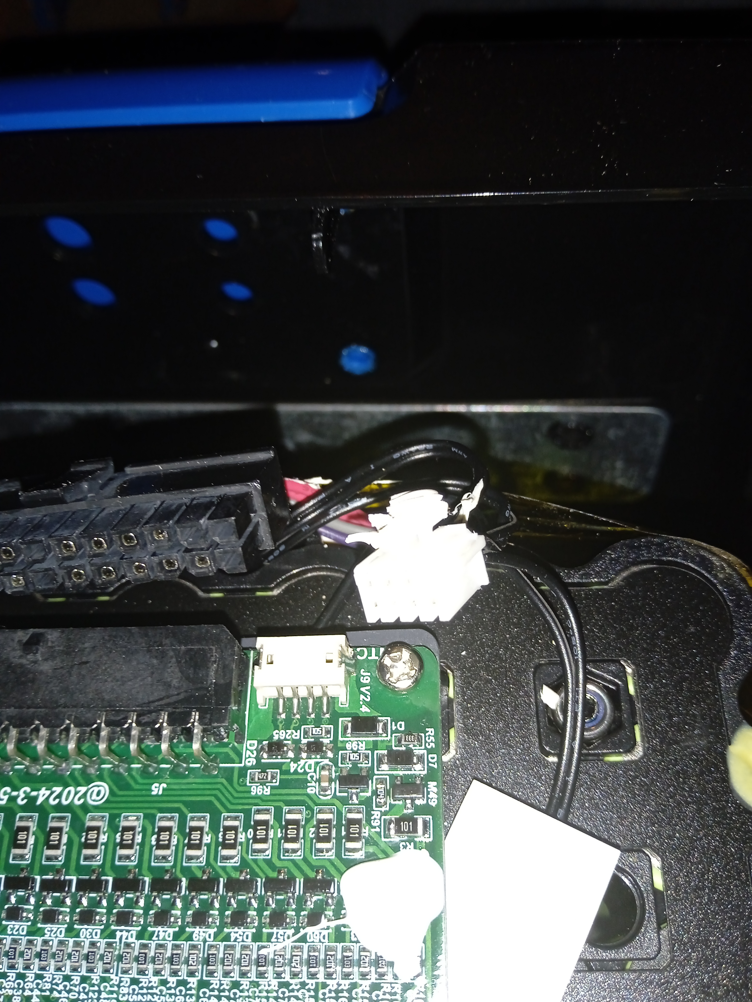

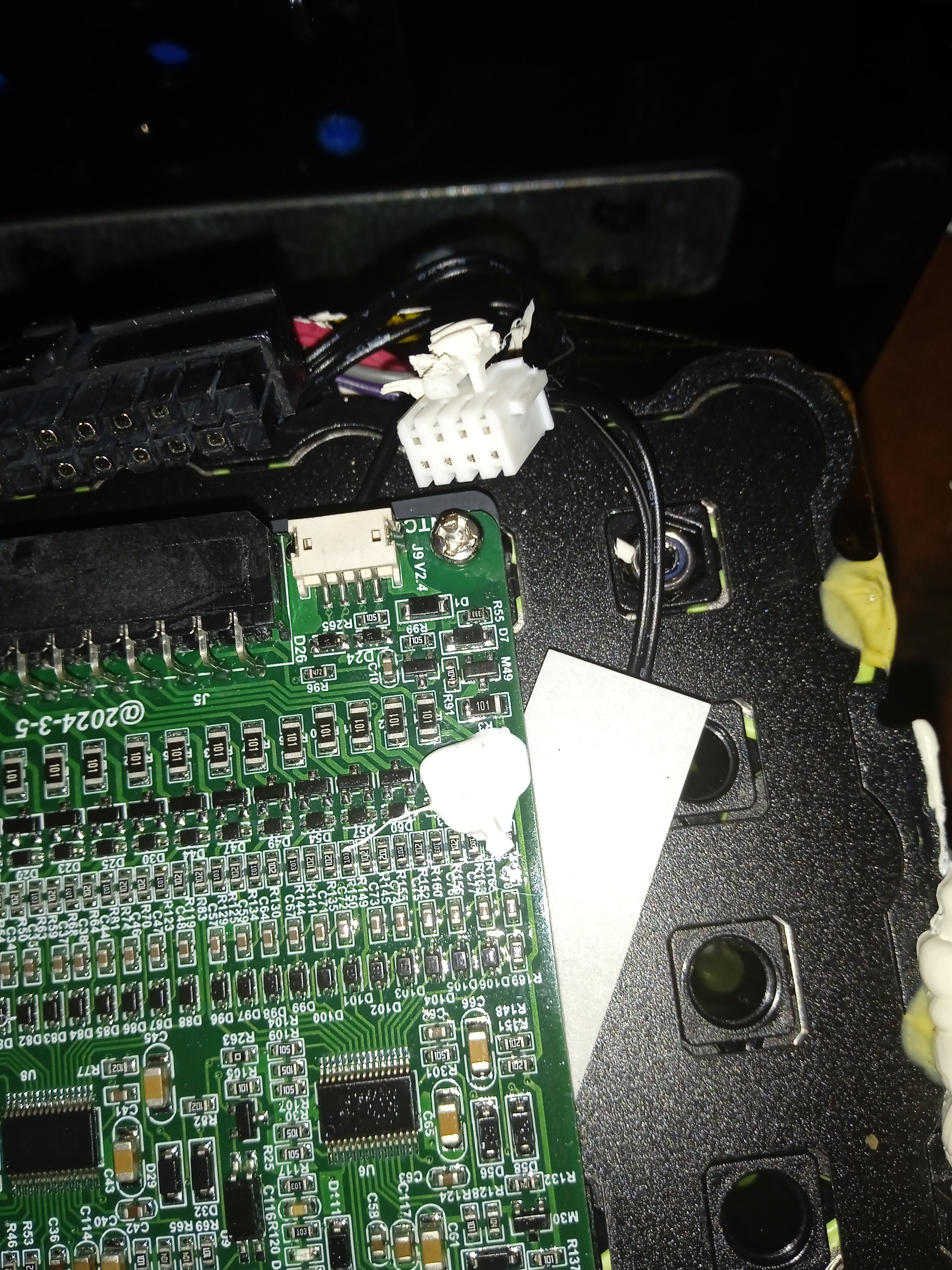

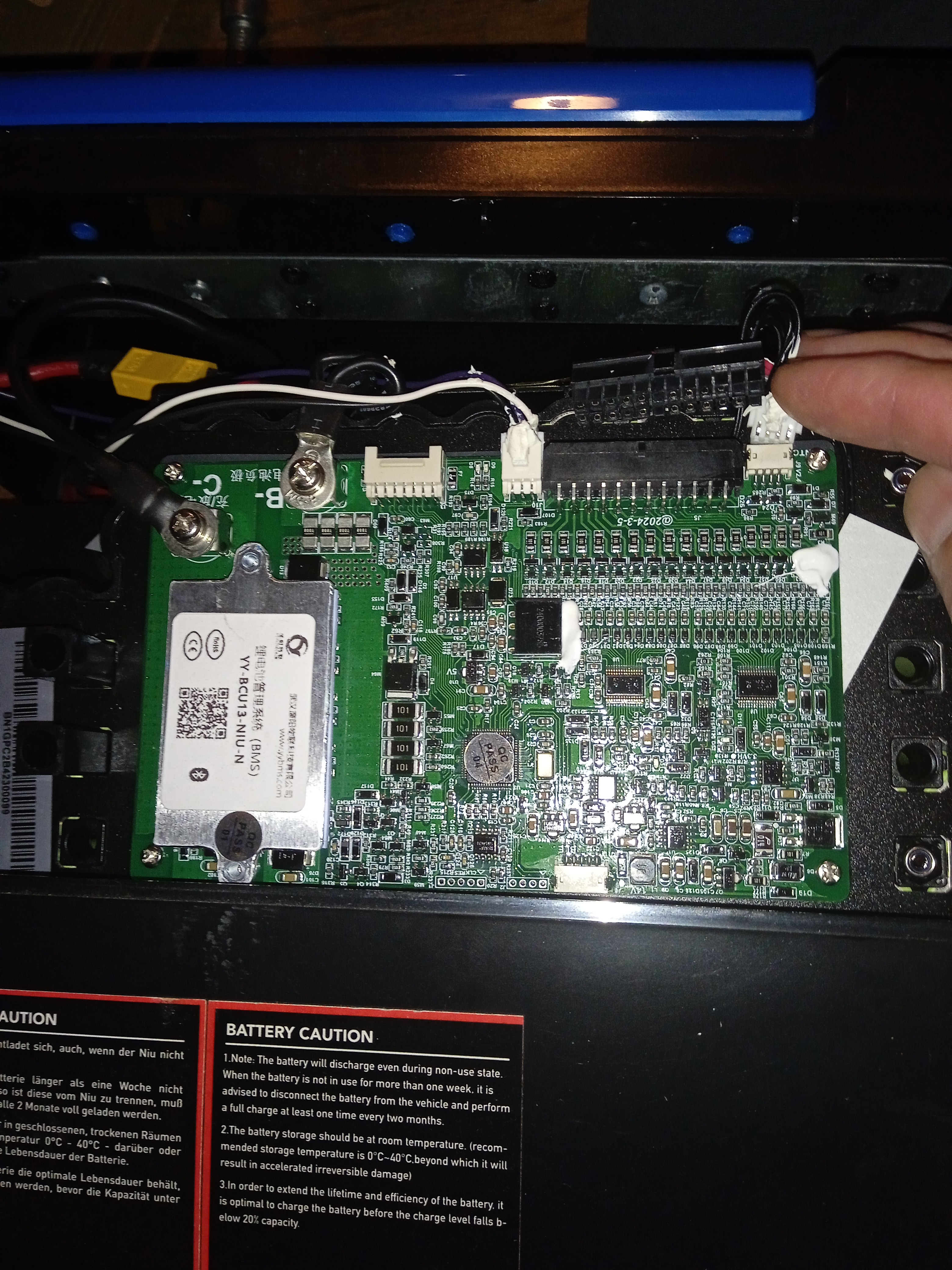

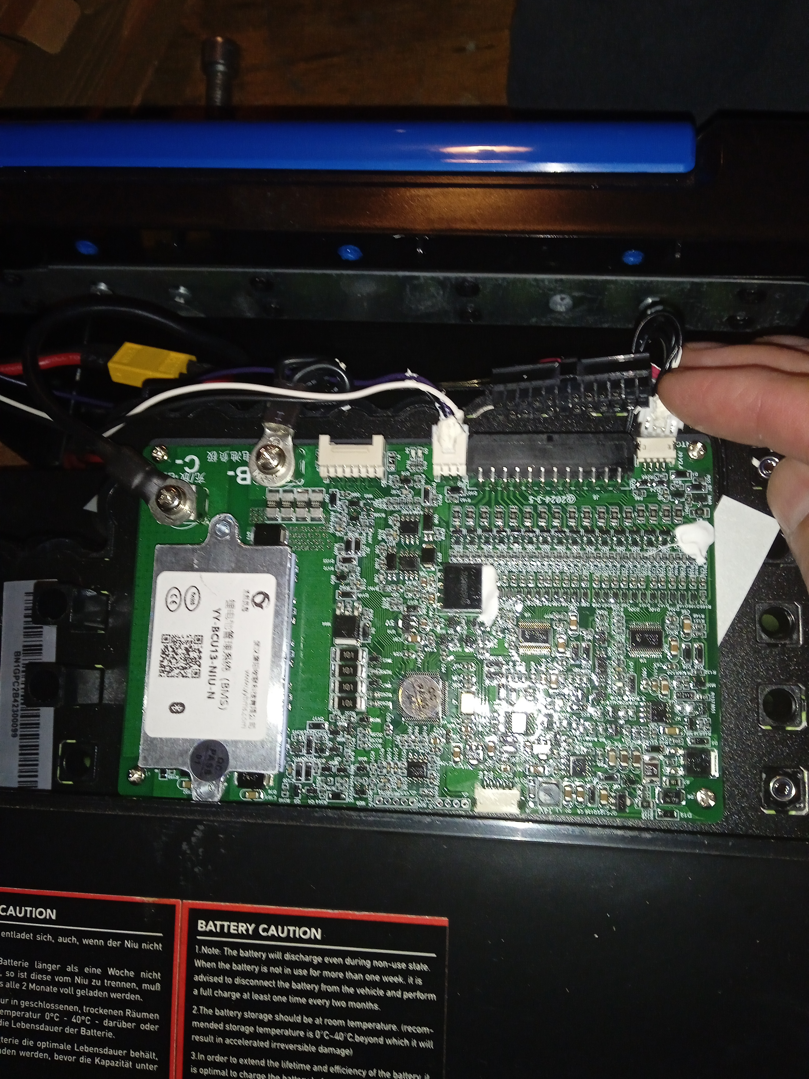

heute kam das BMS an. Beim Einbauen habe ich festgestellt, dass der rechte, weiße Stecker(siehe Bilder) nicht passt. Weiß jemand von euch welche Funktion dieser hat und ob es ein Adapter gibt?
Grüße
Hanns

falls deine Frage noch relevant ist: Das ist der Stecker für die Temperatursensoren. Den kannst du bei dem Yangyang BMS weglassen, der wird mit einem eigenen Satz Sensoren geliefert die du stattdessen da anschließen musst.
