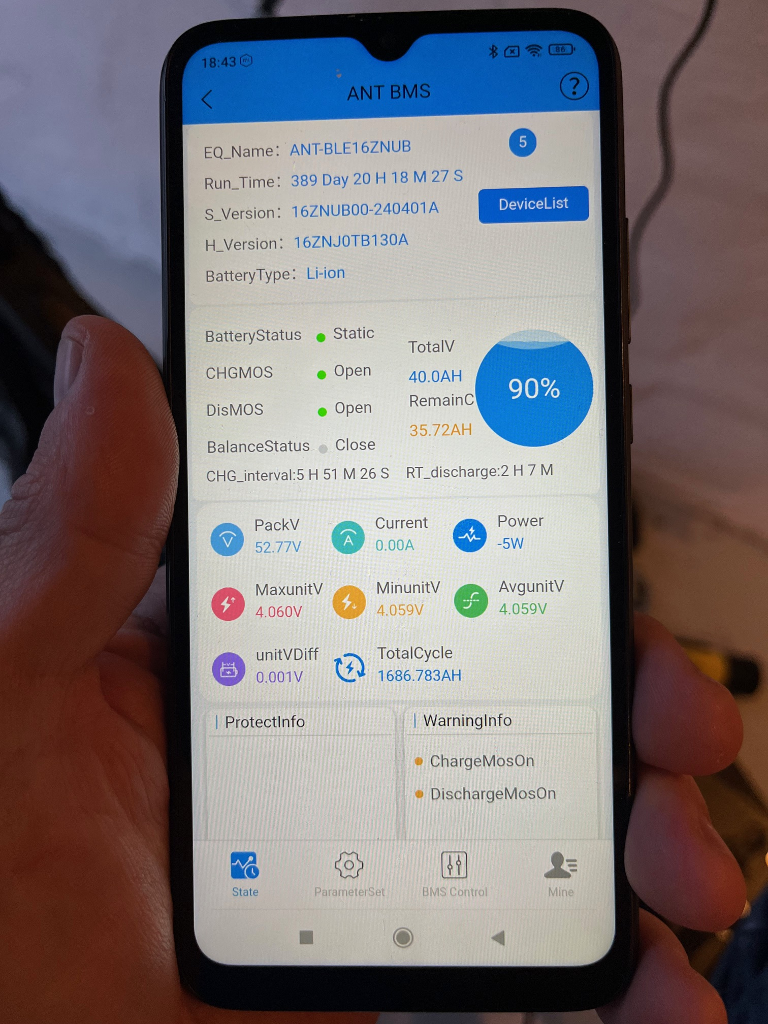

Die Warnungen sind an sobald das Ladegerät eingesteckt wird.
Ich kann die Warnungen in den Settings löschen, sobald das Ladegerät wieder dran ist kommen die sofort.
Das Foto ist der Zustand mit eingestecktem Ladegerät.

das ANT-BMS ist das einzige BMS, mit dem ich mich ganz passabel auskenne, und so wie Du die Situation beschreibst, scheint hier tatsächlich ein Mysterium vorzuliegen.
1. Das Foto vom Hauptbildschirm der App lässt keinerlei Vermutung zu, der Akku könnte nicht in Ordnung sein. Im Gegenteil: er erscheint ausgesprochen gesund zu sein.
2. Das Foto vom Hauptbildschirm der App lässt ebenfalls keinerlei Vermutung zu, das BMS könnte nicht in Ordnung sein. Die beiden "WarningInfos" "ChargeMosOn" und "DischargeMosOn" sind die gewöhnlichen beiden Meldungen, die immer angezeigt werden und lediglich besagen, dass das Laden bzw Entladen durch die MosFETs zugelassen ist. Viel wichtiger sind die "ProtectInfos" links daneben, die einen möglichen Abbruch des Ladens (oder auch des Entladens) anzeigen, wenn dies durch das BMS (also dessen Einstellungen) verursacht wurde.

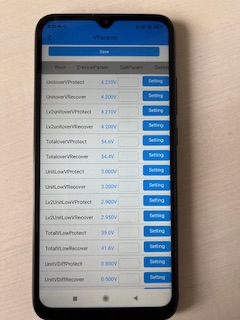

Relevante VoltParams sind:
"CellHighProtect" (Wenn eine Zellreihe diesen Spannungswert erreicht, wird das Laden durch das BMS unterbrochen (Deaktivierung Lade-MosFET))
"PackVoltHighProtect" (Wenn das gesamte Akkupack diesen Spannungswert erreicht, wird das Laden durch das BMS unterbrochen)
"CellDiffProtect" (Wenn die Spannungsdifferenz der "höchsten" und "niedrigsten" Zellreihe grösser ist als dieser Differenzwert, wird das Laden durch das BMS unterbrochen)

das sieht mir nicht so aus, als ob das ANT-BMS hier sperrt.
Ist da evtl. Leitungsschutzschalter im Plus-Strang, der (auch) Schuld sein könnte?

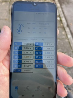

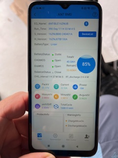

Ich bin gerade den Roller mal solange gefahren bis die Zellen unter 4V waren. Habe davon ein Foto angehängt.
Bei ProtectInfo steht nichts, weder wenn ein Ladegerät angeschlossen wurde noch wenn keins dran ist.

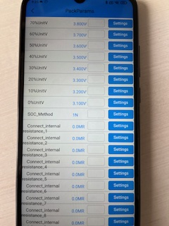

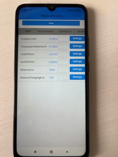

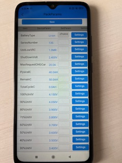

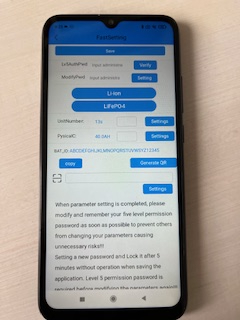

Ich packe hier in den Anhnag mal Screenshots der Parameter des ANT BMS, vielleicht sieht ja jemand etwas was ich ändern kann.

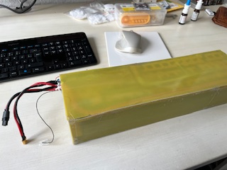

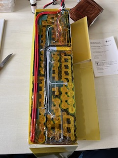

Den Akku habe ich bauen lassen. Ich habe ihn mal soweit ich es mir zutraue aufgemacht um mal zu schauen ob da offensichtlich ein Kabel ab ist, kann da aber nichts erkennen. Soweit ich weiss und sehe ist dort kein Leistungsschutzschalter verbaut.

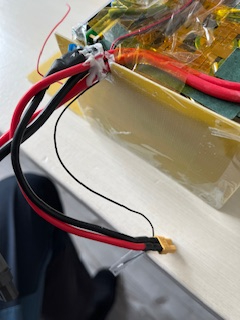

Der Tipp mit dem Ladekontakt bzw. dem Kabel war goldrichtig, ich habe den Akku noch weiter aufgemacht und siehe da, am Ende des roten Ladekablestrangs ist dass Kabel von der Lötstelle gegangen.
