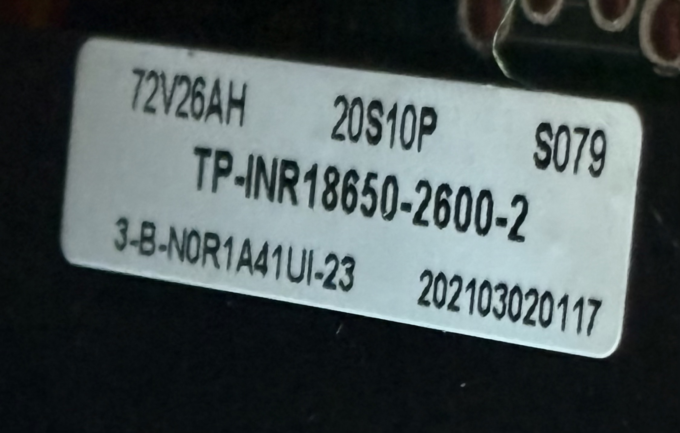

Hallo, ich hatte im Horwin forum geschrieben und will jetzt mal mein Glück hier versuchen. Nach dem vollladen kommt nichts mehr aus dem Akku raus 72V 26AH. Ich habe ihn aufgeschraubt, von den Zellen kommen noch 82,8V und hinter dem bms noch 2,4V. Habt ihr Tipps oder Empfehlungen?

Hallo, ist das hier das richtige für die Minimalreparatur?
DALY Smart BMS Li-Ion 20S 72V 40A mit Bluetooth BMS-Echtzeitüberwachung für 3,7-V-Lithium-Akku-Power-Wheel-Motoren
Bei der schwierigen Variante müsste ich rausfinden, ob das defekte bms einen can bus oder uart / 485 seriell benutzt?
