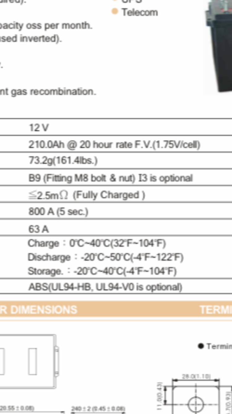

Habe eine Frage bezüglich der Ladekennlinieneinstellung am Ladegerät
Habe die im Anhang verlinkte Batterie * 6 ( 2 in serie 3 stränge Parallel 24v 630Ah)
Ladegerät ist ein 24V 40A( bisschen zu klein ist aber egal)
Welche Ladekurve muss ich am Ladegerät einstellen?

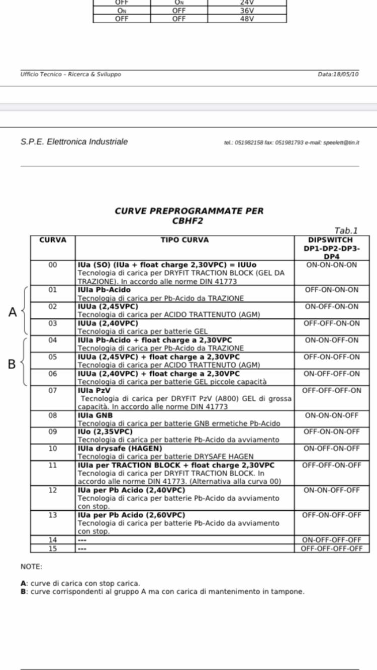

Bei den Lademodi( modus 05 agm) steht 2,45V für die Ladung und 2,3 V erhaltungsladung.
Bei dem Ladegerät war bis jetzt immer der Modus 06 eingestellt (2,4v gel )was aber meiner Meinung nach falsch ist da dies für Gel Batterien gilt.( vorher waren gel verbaut 24v 420ah)
Nehmen die Batterien Schaden bei falscher Ladekennlinie oder werden sie einfach nur nicht ganz voll geladen?
Wäre dann Modus 05 für meine Agm richtig oder braucht es ein anderes Ladegerät?

Es handelt sich um 6 BB Batterien 210 ah 12V agm
Finde die Spannungbeim Laden leider nicht raus

Die 6-800 Betriebsstunden beziehen sich nicht auf eine ständige Benutzung. Soll heißen die Hebebühne wird nicht ständig bewegt, sondern hat insgesammt am Tag einen verbrauch von ca 100-300Ah. Je nach arbeit und verwendung. Die Bühne wird zum Obstbaumschnitt, Ernte, Hagelnetz und verschiedenen Pflegemaßnamen benützt.
Folglich Lade ich die Maschine ca 100-150 mal im Jahr und da sind es dann meist um die 100ah pro tag welche nachgeladen werden müssen bis max 300Ah verbrauch bei der Ernte/Hagelnetz da ich sie dann nicht jeden Tag mit nach Hause nehmen kann/möchte und sie dann 2 Tage im einsatz ist bzw. bei Hagelnetzarbeiten braucht die Maschine ca 300ah am Tag
Das mit der separaten Ladung habe ich auch schon mal gemacht mit einem kleinen ctek 5A 12v ladegerät
Wenn ich mal „ nur“ von den 800 entladungen ausgehe, die ich ja machen könnte ( klarerweise nur bei idealbedingungen 800x 300ah=50prozent) , welche ich ja aber nicht immer zu 50proz entladetiefe mache ( durchschnittlich ca 150ah pro ladung) müssten die Batterien zumindest theoretisch mindestens 5 Jahre lang halten wenn nicht sogar länger da ich ja quasi im schnitt „nur“ 1/4 der Kapazität beanspruche. Sogar wenn ich bei den 800 Ladungen 50 prozent entnehmen würde komme ich auf min. 5 jahre zumindest in theorie
Hab jetzt mal die Ladekurve auf Agm umgestellt und werde das ganze im Auge behalten und die Ladungen protokollieren
Danke für deine Antworten und Zeit
