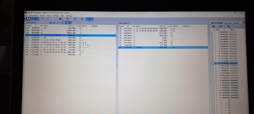

Links der Systemcontroller, rechts ein Delta Netzteil.
Spannung Netzeil 54,64V
Controller sollte eigentlich auf 44V einstellen. Noch ist keine Verbindung zwischen den beiden CAN Kanälen hergestellt.

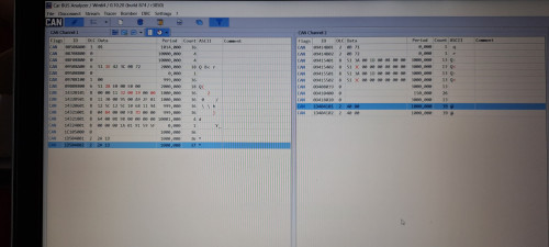

Nur ein Netzteil mit Systemcontroller verbunden, die CAN Kanäle können jetzt miteinander kommunizieren.
Links Systemcontroller, rechts 1 Netzteil
Spannung nun 44V
Zuletzt geändert von dominik am Mo 24. Mär 2025, 09:24, insgesamt 1-mal geändert.

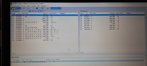

Zwei Netzteile mit Systemcontroller verbunden, die CAN Kanäle können jetzt miteinander kommunizieren.
Links Systemcontroller, rechts 2 Netzteile
Spannung nun 44V
Zuletzt geändert von dominik am Mo 24. Mär 2025, 09:25, insgesamt 1-mal geändert.

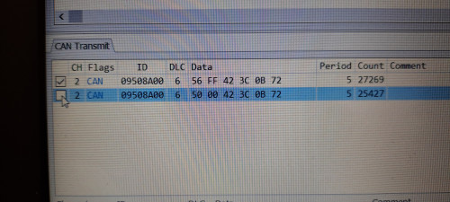

Ein Stück bin ich nun schon weiter.
Ich kann mit der Software beliebige IDs mit neuen Werten überschreiben.
Mit der ID 09508A00 kann ich das Netzteil nun von 58,15V bis 42,22V einstellen. Wahrscheinlich soll das 42-58V sein, die Netzteile der anderen Hersteller liegen im Leerlauf auch bis zu 0,3V über dem Wert der angefordert worden ist.
42V entspricht 50 69 darunter ändert sich nichts mehr
58V entspicht 56 AF darüber ändert sich nichts mehr
Die restlichen Daten vom Systemcontroller braucht es dazu aber auch und die Spannung wird natürlich so nicht permanent gespeichert.

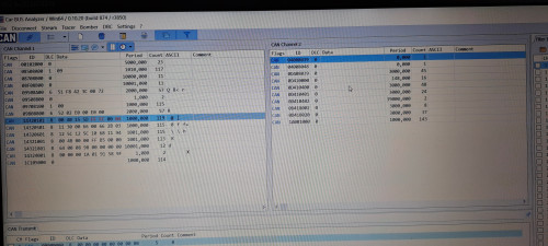

Re: Suche Hilfe __ CAN Bus Protokoll sniffen __ Delta DPR3000
Beitrag von dominik »
Hier alle IDs welche Controller und ein Netzteil austauschen.
Die mit der hohen Zeitspanne (>51000) werden nur beim erstmaligen anmelden genutzt.
Spannung hier 58,16V.
