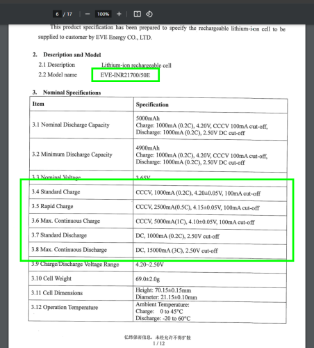

Bei meinem von 0,5 - 15 A regelbaren China-Ladegerät ist es so, dass, sobald ich die Ladestärke am Drehknopf des Ladegeräts über 12 A hinaufdrehe, der Ladevorgang vom BMS abgebrochen wird. Diese Abschaltung führt aber zu keinen Schäden beim Akku.
Auch sehe ich das ganze Schnelladen nicht so kritisch wie die meisten hier. Man muss doch nur einmal die andere Seite sehen, wenn der Akku entladen wird. Da wird der Akku dann doch oft dauerhaft gefordert, z.B. 1.500 W an den Motor zu liefern. Und 1.500 W bei 60 V macht 25 Ampere. Mein Akku hat eine angegebene Kapazität von 23,4 Ah. Somit wäre er mit 25 A schon bei 1,07 C, also der 1,07-fachen Ladestärke seiner Kapazität. Und macht das dem Akku etwas? - Antwort: Nein!
Somit kann man einen Akku auch dauerhaft mit 1C laden. Das wären bei meinem dann 23 Ampere. Das BMS schaltet aber wie gesagt schon bei 12 A ab. Also, in meinen Augen kann man jeden Akku mit Markenzellen (bei mir sind das welche von EVE) ohne wesentliche Degradation mit 1C laden. - Und mit 0,5C dann sowieso.

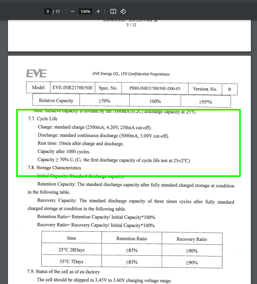

Da ich von Euch Beiden hier im Forum schon einige geistreiche Beiträge gelesen habe, möchte ich davon ausgehen, dass Ihr wisst, was Ihr tut. Für Euren jeweiligen Fall mögen die von Euch oben geschilderten Erfahrungen auch zutreffen. Verallgemeinern darf man dies so jedoch nicht, da hier auch Leute lesen, die nicht so tief in der Materie stecken. Eines vorneweg: ich rede hier von NMC-Akkus. Das dürfte die aktuell am häufigsten in E-Rollern verwendete Li-Ionen-Zellchemie sein:
Schnell-Laden bei dieser Zellchemie wirkt sich immer auf die Lebensdauer des Akkupacks aus - und zwar unabhängig davon, ob ich mich noch innerhalb der Grenzwerte laut Datenblatt befinde oder nicht!
In Euren obigen Beiträgen wird bezüglich des Laststroms beim Laden und Entladen(=Fahren) nicht unterschieden. Dies ist jedoch ein gefährlicher Irrtum: die maximale Entlade-Rate eines Akkus (=C-Rate Entladen) ist immer höher als seine maximale Lade-Rate (=C-Rate Laden). Als Daumenwert so um das 2- bis 4-fache. Ausserdem wird immer unterschieden zwischen Standard-Laden bzw -Entladen und Maximalem Laden bzw Entladen. Es gibt also nicht nur eine C-Rate, sondern mindestens zwei und bis zu vier, fünf oder sechs - je nachdem wie detailliert das Datatsheet ist. Als Beispiel hier ein Auszug aus dem Datenblatt der Zelle "EVE-INR21700/50E":
In solchen Datenblättern werden auch immer erwartete (manchmal auch garantierte!) Anzahl Lebenszyklen (also Lade-Entlade-Zyklen) angegeben, die sich jedoch immer nur auf die angegebenen Standard-Werte beim Laden bzw Entladen beziehen. Je öfter man diese Standard-Werte überschreitet, je öfter man also "aggressiv" fährt und je öfter man schnelllädt, desto deutlicher werden diese erwarteten Lebenszyklen unterschritten:
