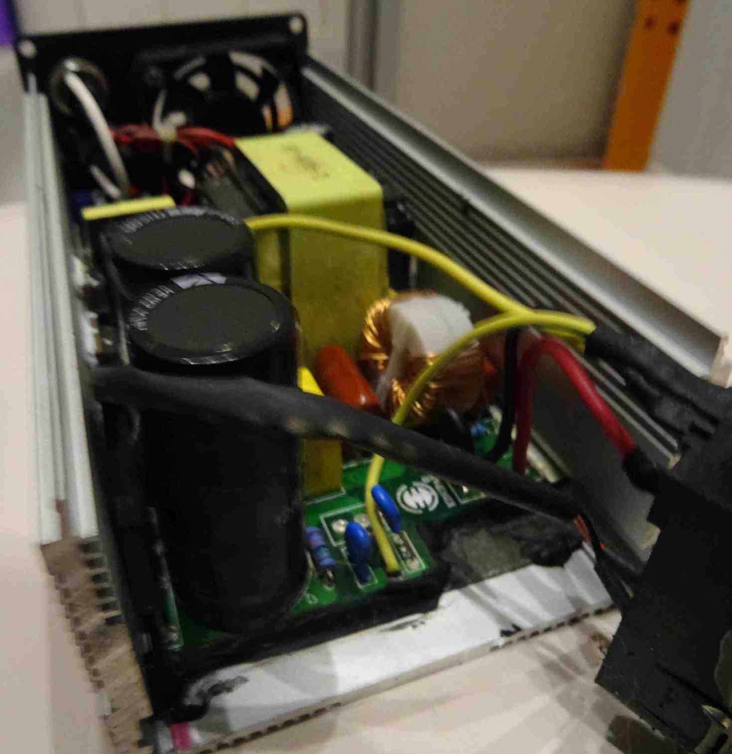

Hier folgen Bilder vom Ladegerät:
Zuletzt geändert von Funny am Mi 28. Jan 2015, 23:39, insgesamt 1-mal geändert.

Bild1:

Ladegerät
Ich hab nen Schweizer Händler gefunden, der wohl das Modell des Ladegerätes führt. Demnach müsste mein Akku 19 Zellen haben. Beim Ladegerät steht, dass es mit 360 Watt lädt. Tja, aber mein Gerät hat immer mit 430 Watt angefangen zu laden, sich mit jedem Ladevorgang um ca. 1 Watt gesteigert. Das letzte hörte dann bei 460 Watt auf, sich zu steigern. Es blieb dann die ganzen Monate über beim Laden um die 460 Watt. Erst dann im Dezember stieg die Wattzahl wieder an. Das scheint ein Hinweis auf die Manipulation des Gerätes zu sein. Es würde ansonsten viel länger laden, gell?

- Beiträge: 18747
Re: Ladegerät stinkt plötzlich beim Laden
Watt sind nicht gleich Watt: bei den 360W steht davor "Max. Ausgangsleistung"
Das ist also die maximale Ausgangsleistung, mit der das Ladegerät die Batterie lädt, also grob die maximale Batteriespannung von 69,5V mal die 5A Ladestrom. Das wären zwar nur 347,5W, aber weit weg ist das nicht.
Was Du misst mit einer energiemessenden Zwischensteckdose ist die Eingangsleistung, die gemäß dem Wirkungsgrad dieser Ladegeräte um etwa 1 / 85% höher ausfallen muss als die Ausgangsleistung. Das wären beispielsweise Netzseitig messbare knapp 409W. Da Du bis zu 460W misst dürfte daher entweder der Wirkungsgrad deines Ladegeräts noch schlechter sein, oder es wurde tatsächlich getunt und lädt die Batterie mit bis zu 5,6A. Die Wahrheit liegt wahrscheinlich irgendwo dazwischen.
