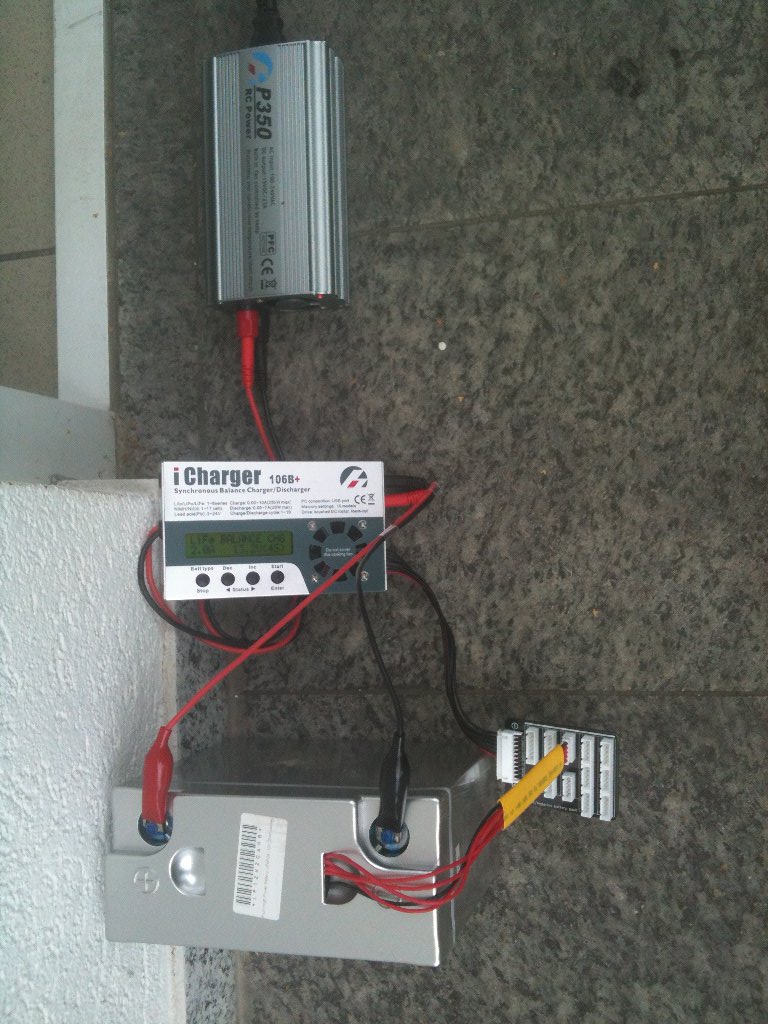

Es gibt auch andere Möglichkeiten den Akkus Hilfestellung zu geben.
Eine Möglichkeit will ich hier separat mal vorstellen.
Hab ich mir zugelegt um für eine Winterpause besser gerüstet zu sein.
Erhaltungsladung, Entladung und Aufladung für für Lilo/LiPo/LiFe: 1-6 Zellen.
So ich werd jetzt mal den 7ten LiFePo4 Block mal laden und dabei mal Bild oder BILD machen und
dann hier ins Netz stellen.
Ihr werdet sehn, auch eine ganz pfiffige Idea....... ;)

Ich als Halbwissender gebe jetzt nur Erfahrungen preis, ob sich damit jemand beschäftigen will ist jedem selbst überlassen.
Mir selbst vereinfacht dieser Lader die Arbeitsabläufe für eine Revision. Er könnte auch die Initialladung von 4 Volt übernehmen.
Die Parameter sind variabel einstellbar.
Momentan zieht er die Zellen wieder auf 3,6 Volt hoch. Es handelt sich hierbei um den Reserve-Block für den TD690Z.
Eine Initial-Ladung auf 4 Volt wurde damit noch nicht gemacht.

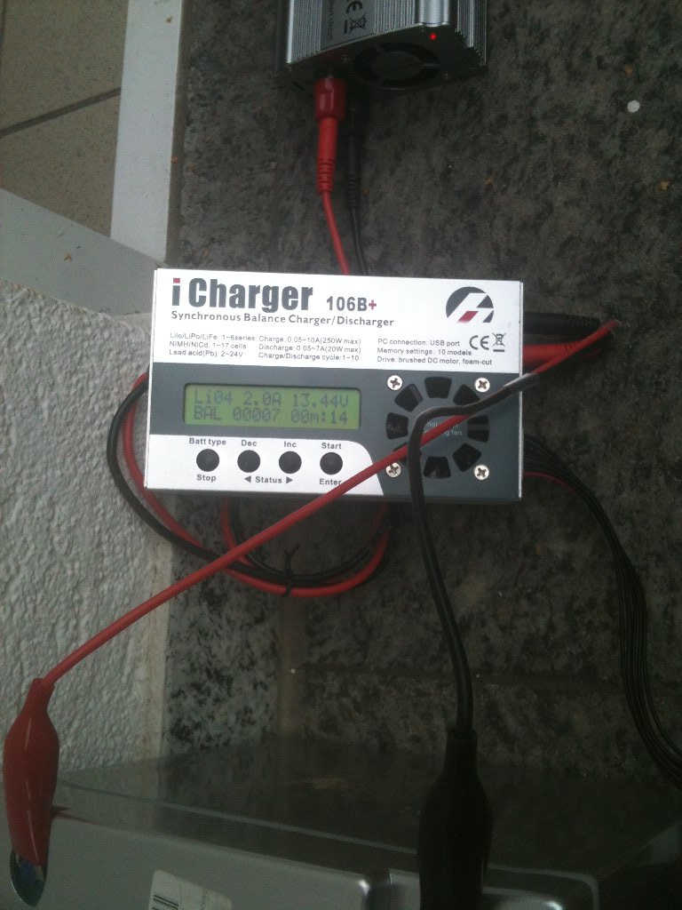

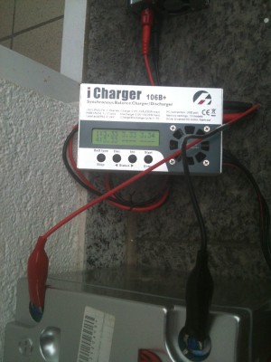

Reserve Block LiFePo4 12V20AH mit PQ-Stiftteil mit Kabel und Ringschuh

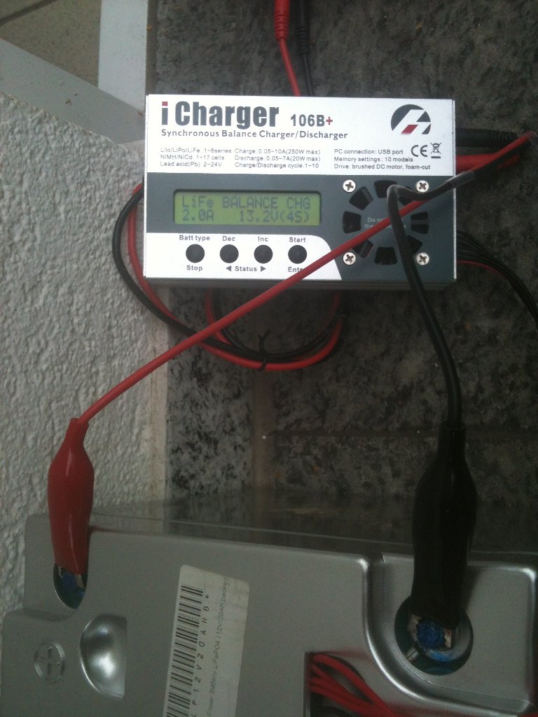

icharger beim Laden von 4 Zellen auf 3,6 Volt

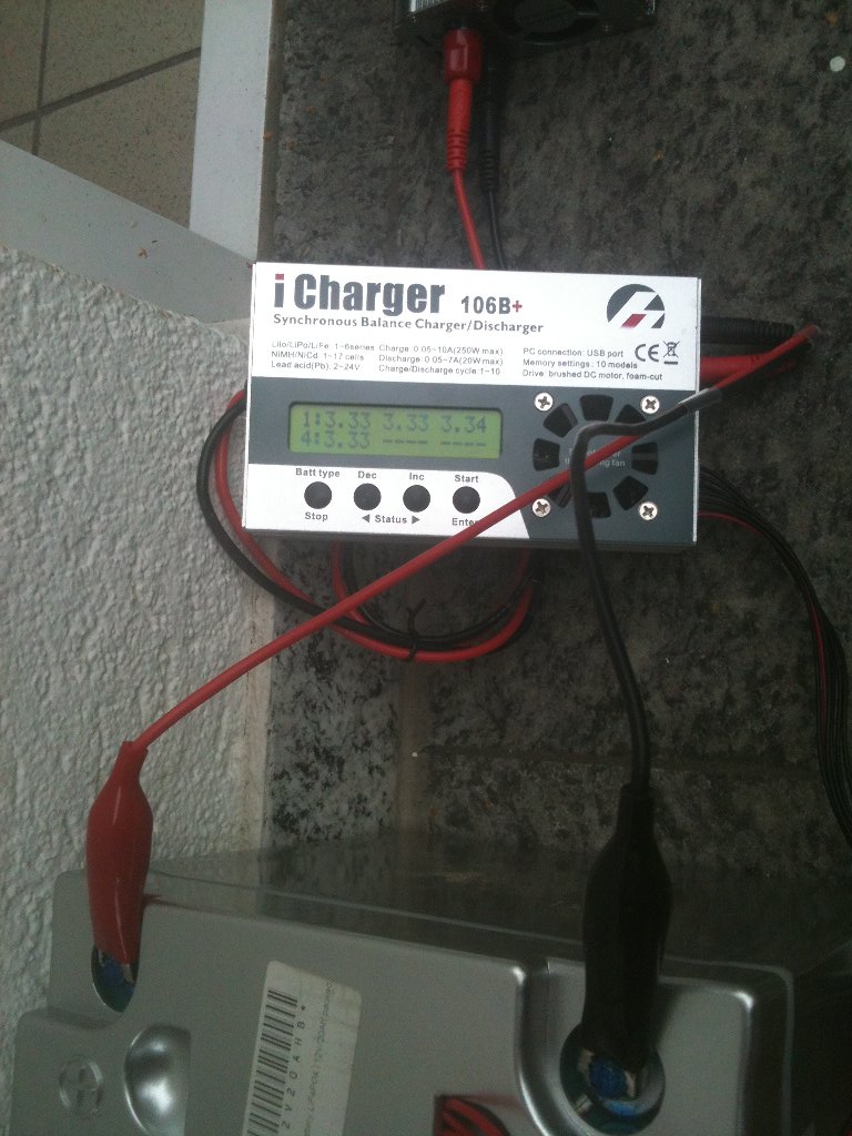

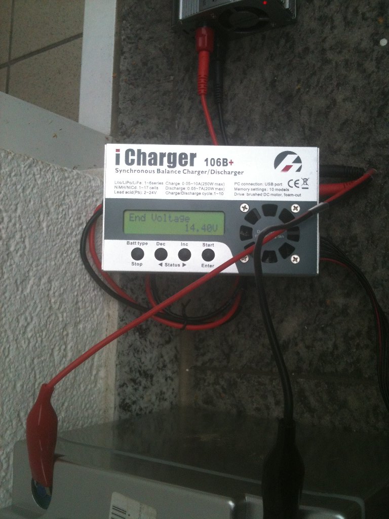

4 von 6 möglichen Einzellspannungen bis 3,6 Volt oder höher prgrammierbar
Beim Erreichen aller Zellspannungen von 3,6 Volt schaltet der icharger ab.
Die Stromstärke ist zur Zeit mit 2A eingegeben.
Das Netzteil zum icharger hat 350 Watt. Es können aber auch schwächere Netzteile dafür verwendet werden.

Das ist ja ein scharfes Teil! Ich hoffe sehr, dass die gleichzeitig angeschlossenen Endpole des 4er Blocks sowie der Balancerausgang zu den einzelnen Zellen streng getrennt voneinander betrieben werden?

Ich hoffe das funktioniert innen so wie ausen.
Die anderen hab ich auch so geladen bevor mein 72V Lader gekommen ist. Er hat sogar eine eingebaute Zeitschaltuhr für
den Ladevorgang. Also nach 2 Stunden oder andere Vorgabe ist der Ladevorgang beendet. Kennen wir doch von Irgendwoher....... :lol:
Für mehr Zellen max. 6S braucht man halt einen anderen Adapter/Stecker.
Training oder Entladung hat sein eigenes Programm.
Davon gibt es auch noch größere Brüder für mehr Schotter und Spielerei. Aber der hat genau das was wir brauchen.
Also wenn das Ladegerät mal kaputt ist die seconde chance. Soll ja oft vorkommen. :lol:

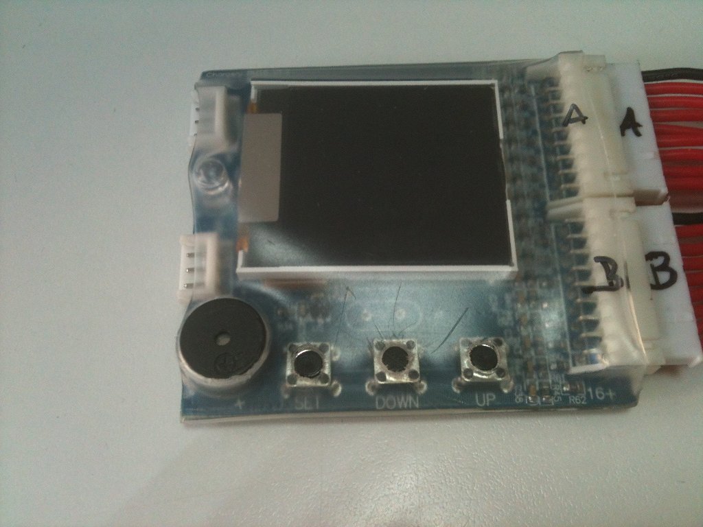

Nach Rücksprache mit dem Importeur Lipop... könnte die Fehlermeldung vom Monster-Schrumpfschlauch kommen.
Der Pieper hat eine Aussparung im Schrumpfschlauch, die drei Schalter nicht. Hier könnte sich darunter Druck auf
die Knöpfe aufbauen. Da ich den Schrumpfschlauch nicht zerstören wollte hab ich den Schrumpfschlauch über den
drei Knöpfen mit einer Nagelschere vorsichtig ausgeschnitten.
Modifikation am Schrumpfschlauch
Vielleicht kann man den Ausschnitt über den Setup Knöpfen erkennen. Wenn der Alarm aber weiterhin bei Last
auftritt wird weiter gesucht werden müssen. Die abgeleiteten Spannungen sind korrekt. Die Unterspannung wurde
mit 2.0 Volt eingegeben aber trotzdem geht bei Last der Alarm bei 3,07 Volt schon los? :evil:

Könnte auch ein Softwarefehler sein im Gerät. Hast Du schon mal ein Reset mit Neueinstellung der Parameter probiert?

Ein Reset wäre auch eine Option. Danke werd ich mal ausprobieren. :o Es sind ja nur 4 Parameter.
-Überspannung 3,7 Volt
-Unterspannung 2-3 Volt
-Time Black screen
-80% SOC

Ich merke gerade ich hab im falschen Thema gepostet. Diese beiden Beiträge gehören zum TDler, aber jetzt mal egal.
Diese letzten Beiträge haben mit dem icharger 106B+ wenig zu tun.
Haha
Ein Reset ist nicht wirklich möglich. In der BA und auf der HP ist da kein Hinweis.
...chargery.com
Die Funktion als solches ist ja perfekt, aber nur die Alarmeinstellung, welche auch immer geht nicht
zu beenden. Die Spannungsanzeige ist genau und eine Unterspannung wird bisher nie erreicht.
Wenn keine brauchbaren Hinweise kommen muss ich halt mal das Teil auf Kulanz tauschen. :roll:

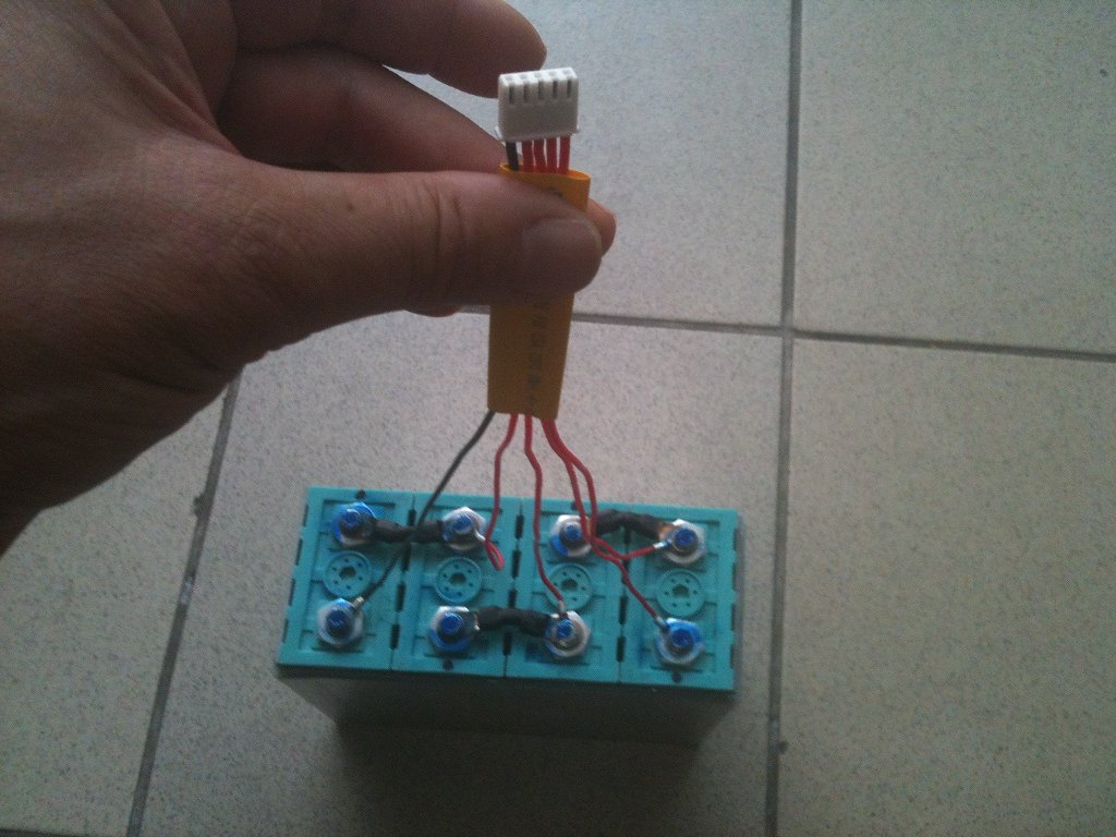

Habe eine deutsche Bedieneranleitung im Netz gefunden für den iCharger.
Hiermit kann auch der Innenwidderstand der Zellen gemessen werden.
http://www.zj-hobbyshop.de/download/iC1010B+_de.pdf
Es müssen halt wirklich Strippen zu den Zellen gelegt werden und mittels Stecker eine gute Verbindung zu bekommen.
